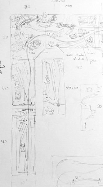

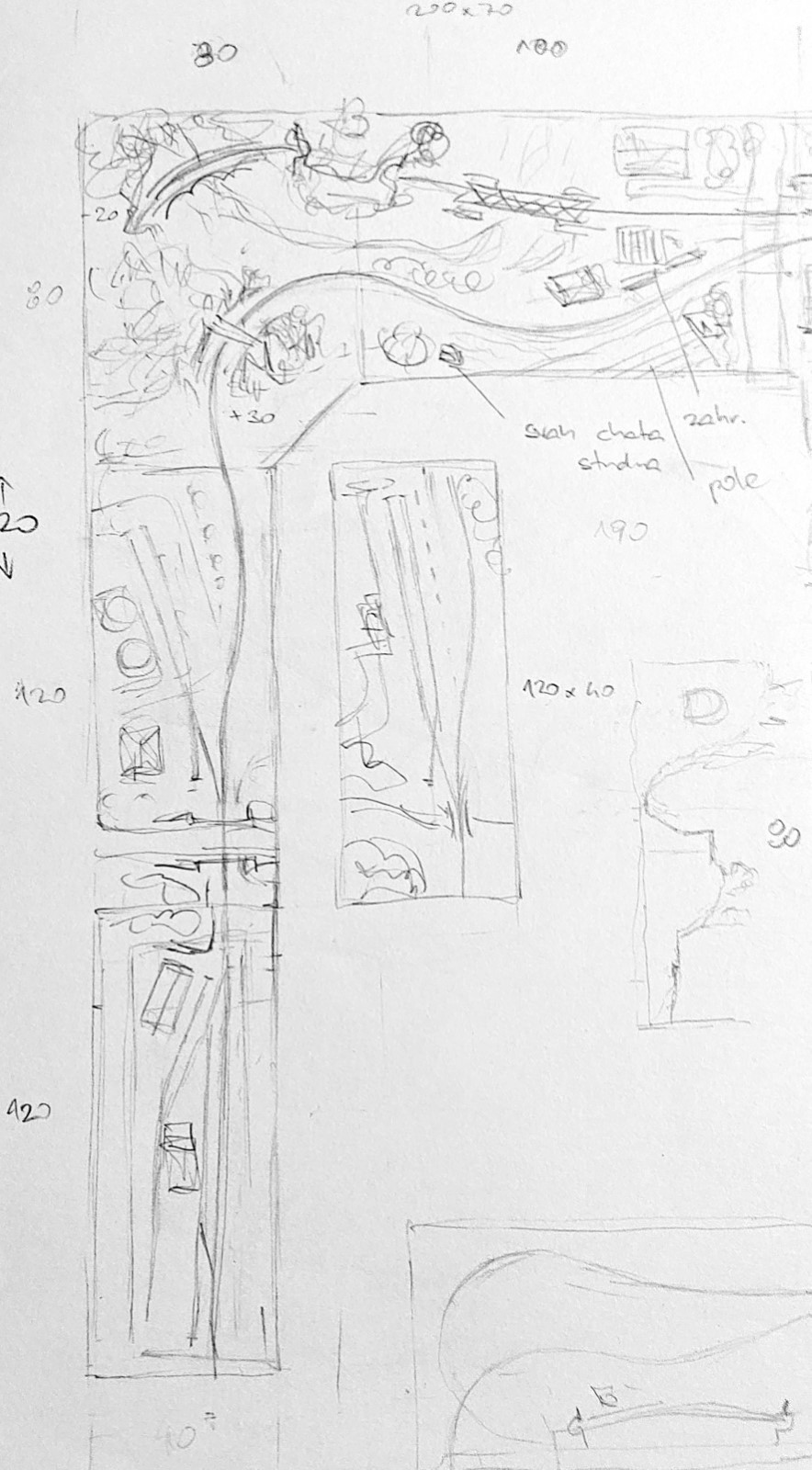

Nesouhlasím. Když mám panel dané velikosti, udělám si na boku náčrtku čísla, nebo rysky po půlmetru a hned vidím, jestli jsem to stočil moc nebo ne. V hlavě si představuju krajinu a do ní prokládám trať. Samotný koleje zakroucený na desce, byť podle šablonky k ničemu nejsou, tak pěkné kolejiště nevznikne. To okolí musí jít hned s tím - odkud kam je převažující sklon, kde jsou kopce, kam teče voda. Na dráze jsou tratě taky tvarované různě, jak prostupují terénem a kopírují vrstevnice. A až to má nějaký smysl, proženu to strojem, abych upřesnil poloměry, klesání atd. Ale možná mám jen štěstí na to, že to hned v hlavně vidím a můžu si tento postup dovolit, nevím.
Jeden ze starších návrhů Malé a Velké Paky
