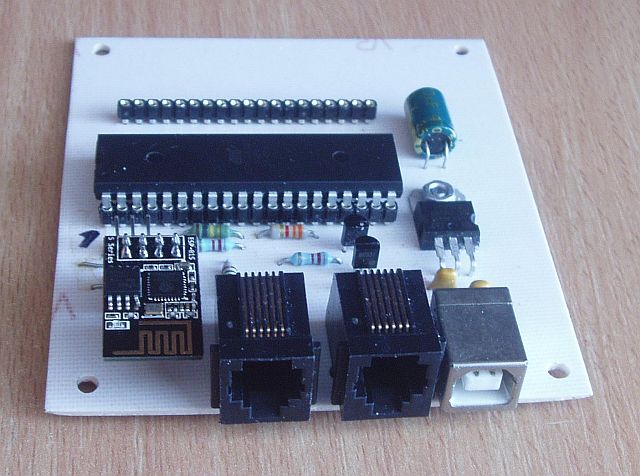

Příspěvekod zdeno » pon 23 kvě, 2022 6:11 am
takto vypada vstup do Loconetu pro ovladace, konektor USB slouzi jen pro napajeni +5V.
Procesor je Atm162 se dvema USART, 16666B a 115200B
Tato deska dokaze prihlasit do systemu 5 ovladacu WiFi a pracuje s nima.
zdeno

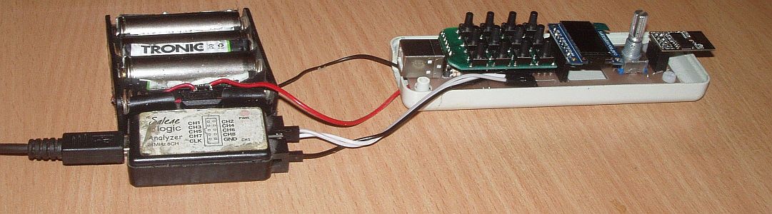

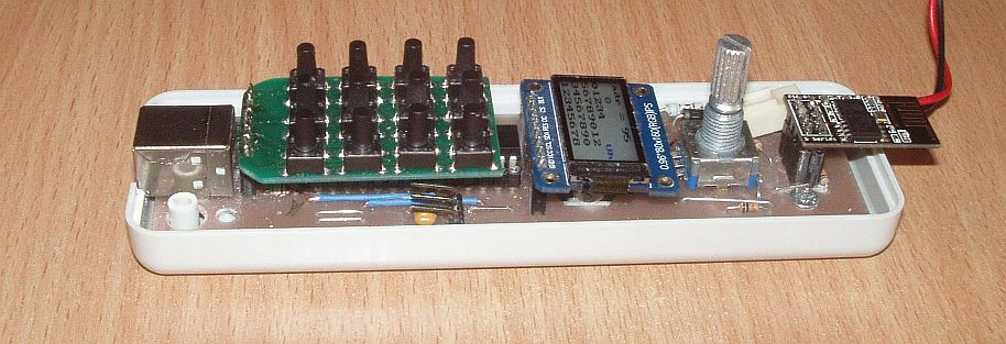

Příspěvekod zdeno » úte 07 čer, 2022 6:52 am
tak jsem zase kousek dal.
zleva : USB na dobijeni LiPol, klavesnice, display ST7735S, enkoder, pripojka na LiPol 3,6V a ESP01.
Pod klavesnici je pripojka na Saleae.
Pod plosnym spojem je prostor 40x30x5 mm, kde se vejde AKU LiPol 500mA/hod.
Jeste nemam doreseny stav snizeneho napajeni, aby to dele vydrzelo.
Mam kompetni program na ovladani ovladace bez vysilani, kdy se zatim nemuzu rozhodnout mezi vlastnim
kodovanim a okopcenim od EngineDriver. Pracujem na obojim.
Zatim mam jen napisany program na spojeni se serverem, ktery dokazem sledovat na snifferu.
Jsem na rozpacich okolo FREMO, kde se zakazuje prima volba adresy na ovladaci.
Budem muset pouvazovat nad zamknutim volby adresy, abych tuto podminku splnil.
Jak to vlastne FREMO resi dnes okolo chytrych telefonu ??
