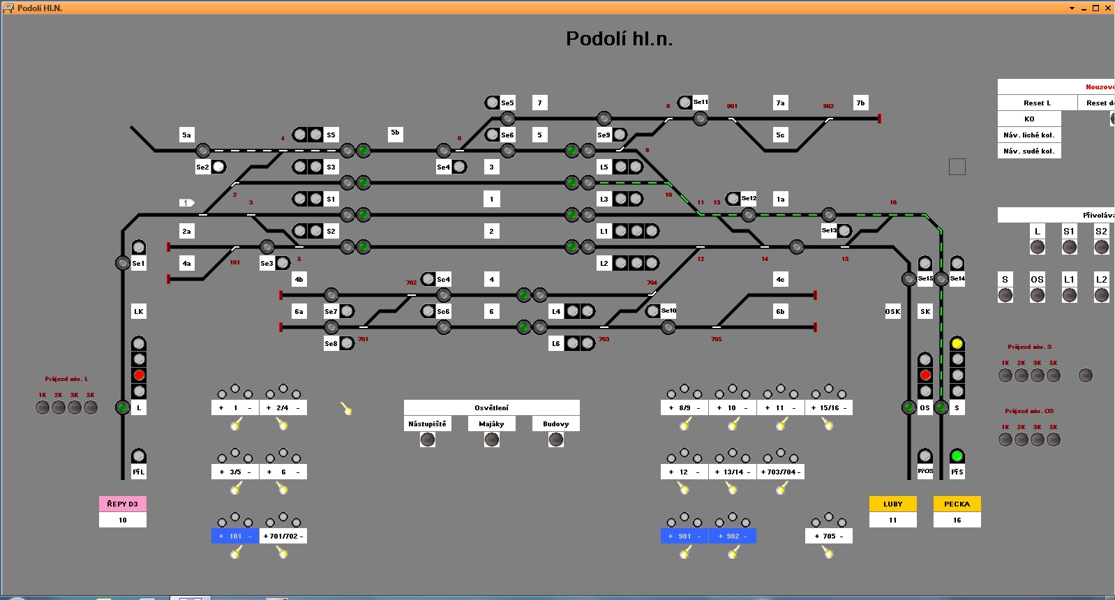

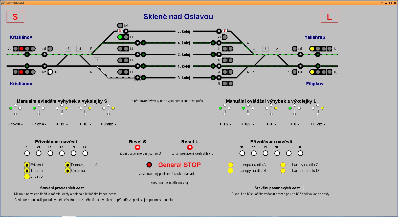

Tohle vlákno je velkým přínosem pro modelářskou obec. Je škoda, že se asi těžko najde někdo mající vlastní zkušenosti s JMRI i s TrainControllerem, případně třeba s RocRailem a iTrainem. Nespornou výhodou JMRI je fakt že je zadarmo, podle toho co čtu mi ale připadá JMRI náročnější na znalosti z oblasti programování, “skript” je pro mne bohužel naprosto cizí slovo. Končil jsem studium na elektrofakultě v době kdy integrovaný obvod byl neznámý pojem a elektronikou jsem se v dalším profesním životě nezabýval. Mám již několik let pro svou modulovou stanici Sklené nad Oslavou naprogramováno ovládání TrainControllerem simulujici reléovku (viz příloha) s funkční rychlostní soustavou včetně závislosti vjezdových návěstí na odjezdových a návěštění posunu. Na obrazovce se nezobrazují kompletní návěstní znaky, jde pouze o informaci z niž je zřejmé že byla cesta nastavena a nastaven volnoznak, na návěstidlech na kolejišti se samozřejmě zobrazují úplné návěstní znaky podle předpisu ČSD. Pro přenos mezi centrálou a návěstidly je použito zařízení ND4. Na druhé příloze je ovládací panel stanice jednoho z našich členů. Reléovku je možné simulovat i bez PC, mám to realizováno na jednom modulu a je to funkční, provozně ověřené, to ale nepatří do tohoto vlákna.
Na domácím kolejišti mám provoz programovaný TrainControllerem, bez realizace návěstní soustavy. Podle toho co jsem četl v tomto vláknu mi programování automatického provozu připadá v TrainControlleru o dost jednodušší než v JMRI, ale berte to s rezervou. Je to určitě dáno tím, že je TrainController orientován na uživatele pro něž je programovatelný provoz prioritou, zatímco JMRI je software zaměřený na tvorbu layoutu a ovládaní komponent kolejiště.
