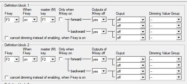

Miloš_P píše:Jak funguje třeba skupina 3, kde není zvolen pro A1, A2 žádný výstup, mi není jasné. Pokud tuto skupinu zruším, tak se u horního světla pouze sníží jas
Zkus se podívat na CV443 - tedy skupina 3, definice M-klávesy. Pokud je tam hodnota 255, jde o nastavení "Dálkové světlo" - ale i tak by tam měly být nějaké výstupy uvedeny...
Funguje to tak, že ty výstupy, standardně spínané přes klasické funkční mapování a následně ztlumené celkovým nastavením jasu v CV 60, jsou tímto povelem "odtlumené" a "šajněj jak Todorovky"
Viz návod, popis k CV431.
Příspěvky: 3084
Re: JMRI
Příspěvekod Miloš_P » čtv 26 bře, 2026 9:26 pm
Díky. Myslím, že už jsem to pochopil. Včera jsem testoval ruzné varianty nastavení přes ZCS soft. Tam je to krásně přehledně vidět - paráda 8) .
Moje zjištění je, že když např. F-key dám F3, M-key F1 a v Output nechám off, tak se u F1 deaktivujou funkce, které jsou mu přiřazeny ve standardním nebo alternativním mapování. Takto to funguje, když je Outputs of M-key off nastaveno na yes. Stejně to funguje pro F2 ve Skupině 2.
Proč mi nastavení z MS dekodéru nefunguje v MX nevím. MS tam používá stmívání výstupů. Zřejmě to je problém firmware v MX.

Příspěvekod Zlámalík » pát 27 bře, 2026 9:15 am
Přesně to je účel švýcarského mapování - umět přidanými funkcemi pozhasínat ty základní. Proto to celé vzniklo.
Ano, rozdíl může být ve firmware, některé (mnohé) věci ve starších verzích nejdou. Zkus to přehrát na novější.
Výhoda ZCS je, že tam to krásně vidíš, co k čemu patří. Jen bacha - pokud jsi myší najetý přesně na nějaké položce a otočíš scrollovacím kolečkem, neposune se okno, ale změní se hodnota v té položce. To DOST otravuje, budu se muset podívat, jestli to jde změnit.
