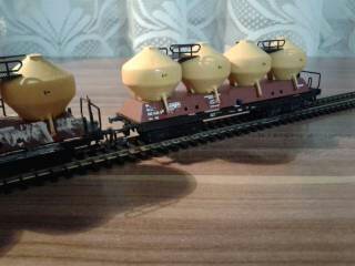

Tak sem se po dlouhé době odhodlal ukázat svůj model rajek ty jsou barvené revelkamy
Natírane štětcem ze zásob z lepení modelů letadel .A jeden i z patinou .
Na další modely které bych chtěl stavět použít barvu ve spreji tak jako mitka.

Chtělo by to fotky ve větším rozlišení a nasvítit stranu, kterou fotíš. Takhle nemá smysl obrázky publikovat, když na nich není nic moc vidět. :)
Také teď jednu Rajku stavím, rakev mám ale z leptu od MojeTT, rozšířené podélníky z odlitku od SDV a plošinky a zábradlí od Detailu. Model je ve fázi nástřiku základem. Jsem zvědav, do jak zdárného konce to dotáhnu. :-) Dokonalé to asi nebude.

Tu "moje tt" rakev mám také. Je fajn, že se plech dá přes původní plastovou rakev přebalit. Čela sice ne, ale dlouhé boky a vršek ano. To značně zpevní lept, byť za cenu odstranění a zatmelení čel rakve.
V jednom Vovovém článku jsem četl, že rakev udělal naschvál širší, aby zakry fuk mezi rámem a rakví v původní plastové stavebnici .
