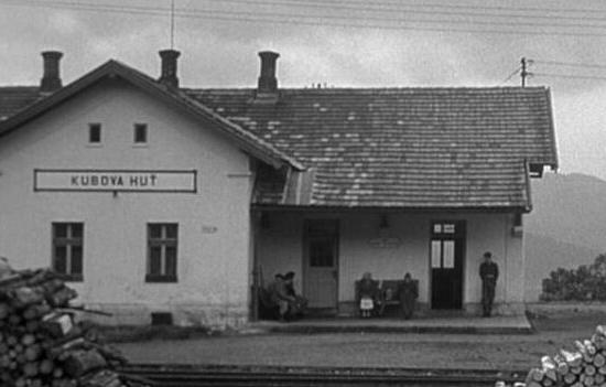

novas32: Tu krytinu neřeš, budovy tohoto typu bývaly většinou kryté eternitem. Kubovka je výjimka. Měl jsem za to, že použití pálené krytiny je novějšího data, ale našel jsem fotku této budovy z roku 1965, kde už taky byla pálená krytina, což mě docela překvapilo, protože podle obecných zásad, které se tenkrát víceméně dodržovaly, se v horách s velkou sněhovou nadílkou na střechy používaly lehčí materiály.
Záběr je z filmu Každý mladý muž, převzato odsud:
https://www.filmovamista.cz/1542-Kazdy- ... aber=17640

Zdravím. Trubky z uchošťourů do komínů souhlas. Zda byly a kde jest otázkou na zkušenější. Na té fotce od Hanka v komínech nejsou. Komíny jsou i uprotřed při pohledu zepředu zúžené, ve stavebnici asi rovné. Jak si to kdo udělá, tak to má, tedy udělat si komíny vlastní.
