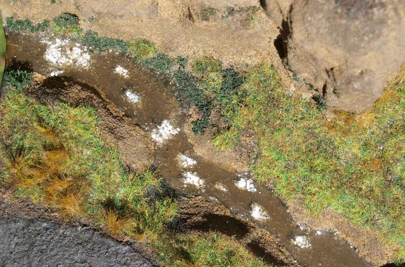

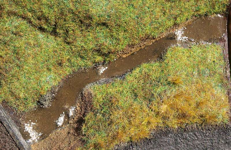

tady foto v menším
ve větším rozlišení i se zbytkem nedodělaného dioramatu a některých detailů na http://jafobe.rajce.idnes.cz/diorama_TT
tak taky to byla spíš taková improvizace z toho co bylo doma, já osobně s výsledkem spokojený jsem, co na to ostatní nevím :) jen ta pěna na zpeřené vodě kolem kamení nevyšla dle očekávání, teda aspoň při pohledu zblízka, moc se mi bílé ďubky rozlili ...
jinak se musí počítat s tím že to není na jedno nalití vody, ale musí se postupně ode dna z nejhlubších míst, pěkně vrstvičku po vrstvičce, přesněji další vrstvu po zaschnutí té předchozí ... odhadovaná hloubka u mě asi do 4 mm v hlubších místech na takových možná deset vrstev laku, dá se tím i trochu modelovat hladina třeba kolem kamení ... jinak to je nějakým vodou ředitelným lakem na dřěvěnou podlahu, nic bližšího k němu už nevím
jinak lak mám trochu natónovaný barvou (vrstvy více u dna), dno takové spíše bahnité s občasným kamením
ve větší vrstvě najednou to zaschne jen po obvodu a dovnitř to bude zasychat hooodně dlouho, a uvnitř to nebude průhledné dokud to nezaschne, ze začátku to ja takové trochu jakoby mléčné ... a taky vě větší vrstvě to bude střed hladiny při vysychání vtahovat dovnitř, protože okraje zaschnou dřív (přischnou k terénu kolem), a při odpařování vody z laku se zmenšuje zákonitě objem

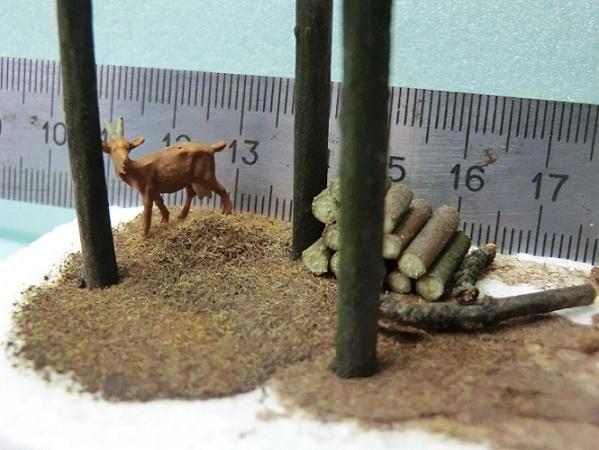

mizl píše: a jak na jehličí ?? Statikou "suchá tráva" ? ta je ale taková šedokrémová, nebo jaké. Prostě moc světlá ...
..a zkoušel jsi stat. trávu 1 mm, nebo 0,5mm ? Mě vyšlo po obarvení toto..:
07.2014 046.jpg (63.22 KiB) Zobrazeno 9411 krát
..té kozy HO si nevšímejte,utekla z chlívku.. :D
(Mininatur 1mm, ve skutečnosti to vypadá daleko lépe, ty makro fotky jsou děs, je vidět i to ,co tam není..) :roll:

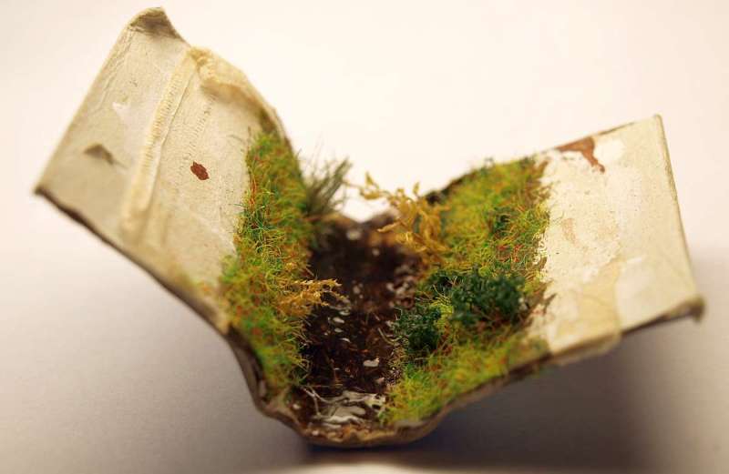

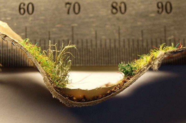

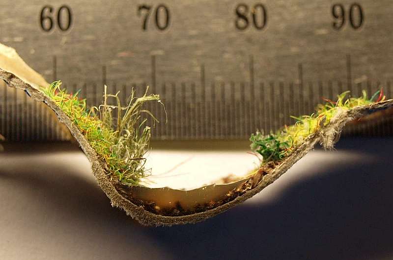

Příspěvekod jafobe » stř 06 srp, 2014 3:42 pm
tak jsem ještě vyštrachal pokusný vzorek potůčku na kterém jsem zkoušel lak než jsem ho aplikoval na vlastní diorama
a pak jsem ho rozříznul a vybrousil a vyfotil ja vypadá v řezu, jinak lak byl trochu tónovám akrylovými barvami, takže není křištálově čistá voda, i když mám pocit že malinko do žluta ten lak nádech měl taky
jafobe
