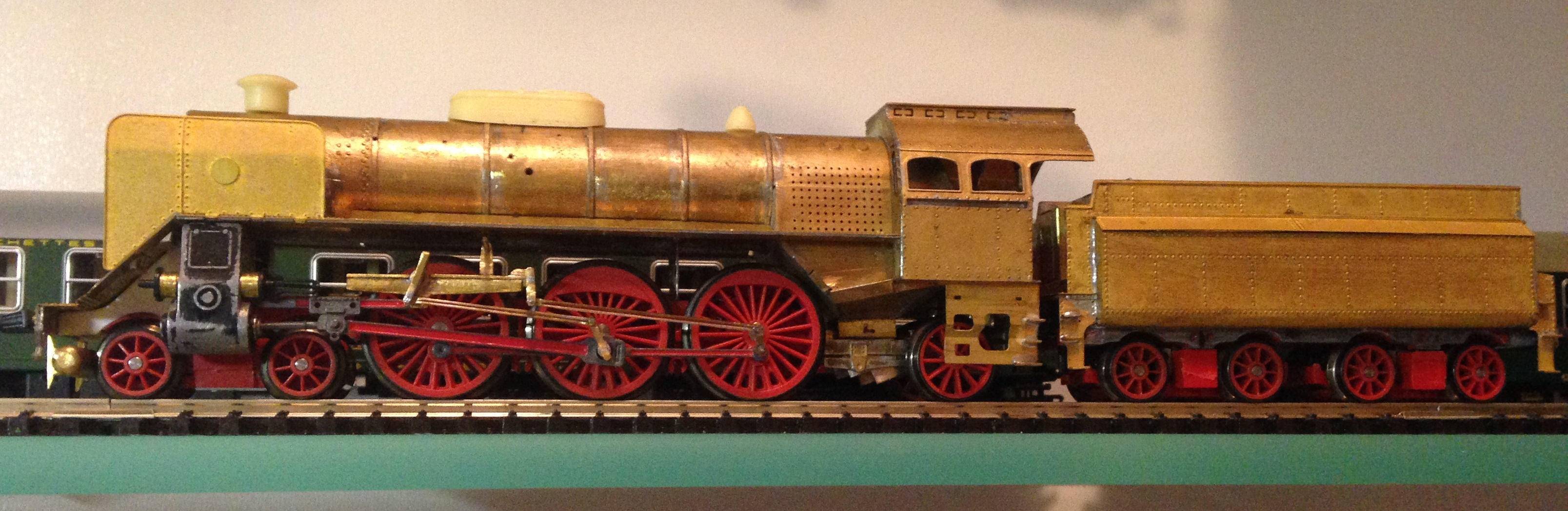

Ahoj Martin: BR23 nemám, ale môžem sa podeliť o info k BR01. Čo sa týka tendra tak ten je u oboch mašín rovnaký. Rám ako taký je kovový, čiže je to dostatočná váha spolu s ostatnými dielmi na to aby utlačil lokomotívu a vozne. Ja som skúšal ťahať aj tlačiť mix 5 starých a nových Ynov. Nákladný vlak mal cez desať vozňov (4 aj 2-osé). Všetko bez problémov s dekodérom Kuehn N025 a centrálou Roco. Motor je tam mashima 1020 s jedným zotrvačníkom, hnané všetky 4 dvojkolia, na dvoch sú bandáže. Spojenie s loko tvorí kinematika. Moja BR01 mala trochu problém na R310 s predmými behúňmi - jemne ich vytláčalo koľají von - možno to Tillig u BR23 vyriešil.Ale inak sedí v koľajách. Videl som ju jazdiť bez záťaže aj na ovále z kolajiva s podložím a jazdila ok. Moja BR01 bola krásne tichá na obidva smery (toto je ale kus od kusu). Píšem že bola, lebo sa z nej momentálne stavia Mikádo.
Za mňa, model je to parádny (aj cena :D :D ). Určite si ju kúpim a dorežem ako aj BR01 a bude z nej 365.0
