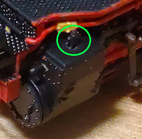

A ještě se s dovolením zeptám znalejších – jak se nazývá ten zeleně zakroužkovaný camprdlik na válci? Je to nějaký ventil? Ten mi totiž během digitalizace vypadnul, asi tam byl úplně volně. Nenašel jsem ho, zeje tam po něm jen díra, viz foto 2.

Trainmaniak píše:...jak se nazývá ten zeleně zakroužkovaný camprdlik na válci?
To není na válci, ale na šoupátku. Na živých videozáběrech muzejní lok. 92.638 je ten camprdlík propojený s potrubím vedeným z budky pod vodní vanou. Lok. z výroby neměla mazací lis a byla vystrojena lubrikátorem, takže jde o štuc, kterým se přivádí mazivo do šoupátka.
Z našich lokomotiv to má např. kocúr 314.303; ten má na pravé straně před vanou mazací lis a z něj jde krátká trubička přímo do takového štucu na šoupátku.

Hanku, díky. Teď to ještě nějak popsat německy. Budu muset napsat do Saxonie. Elriwa už na mě prdí. Přišlo mi potvrzení o přečtění mejlu, ale reakce žádná.
