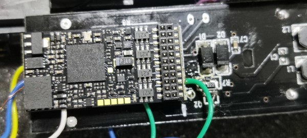

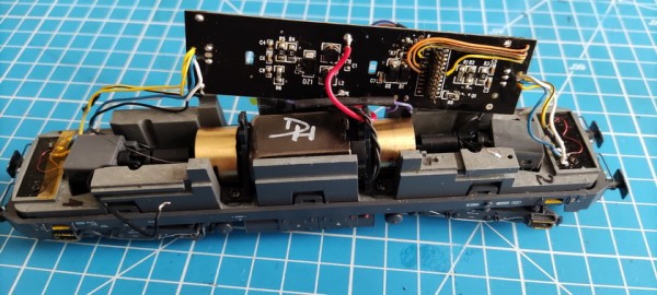

Do modelu instaluji nový ZIMO MS440 a předělávám světla které výrobce odfláknul jako každý jiný výrobce (PIKO,ROCO...) Prostě nesvítí dle mých představ jako opravdová lokomotiva. Po předělávce a naprogramování bude fotomontáž na:

Jak jsi předělal plošný spoj s LED osvětlením ? Máš foto ?

Jen pro informaci, aby bez úprav svítily všechny světla, lokomotiva potřebuje 21 pinový dekodér MTC v případě Zimo ve verzi s C na konci, při použití verze s D na konci nebudou fungovat koncová červená světla bez úprav plošného spoje - MX632C, MX644C, ...

tak se mi teď podařilo zjistit, že úprava světel posunutím bíle LED je špatně.
Rekonstruovaní brejlovci 753.7 měli krajní světla bílá poziční, kombinované s červenými koncovými světly, horní světlo je také poziční a vnitřní světla jsou bílé dálkové reflektory.
Tj. bílá dioda je správně ale chce to ještě jednu přidat (pro dálková světla) a ovládat ji samostatně.
Výsledné funkce:
bílé poziční - dvě dole + horní světlo
červené - dvě dole vzadu
dálkové - dvě dole vnitřní
posun - dvě dole na obou stranách
kabina
Celkem bude třeba 10 výstupů dekodéru.

Pozor na zapojení vývodů MS440 při předělávce LQ. Některé nezapojené vývody jsou na rozdíl od MXxxx jinde.

o zapojení MS 644C/D vím.
Na stránce http://www.zimo.at/web2010/products/lokdecoder.htm dole je tabulka, ve které je 6 variant zapojení konektoru MTC21... Což je síla, tomu se nedá říct "Norma".
