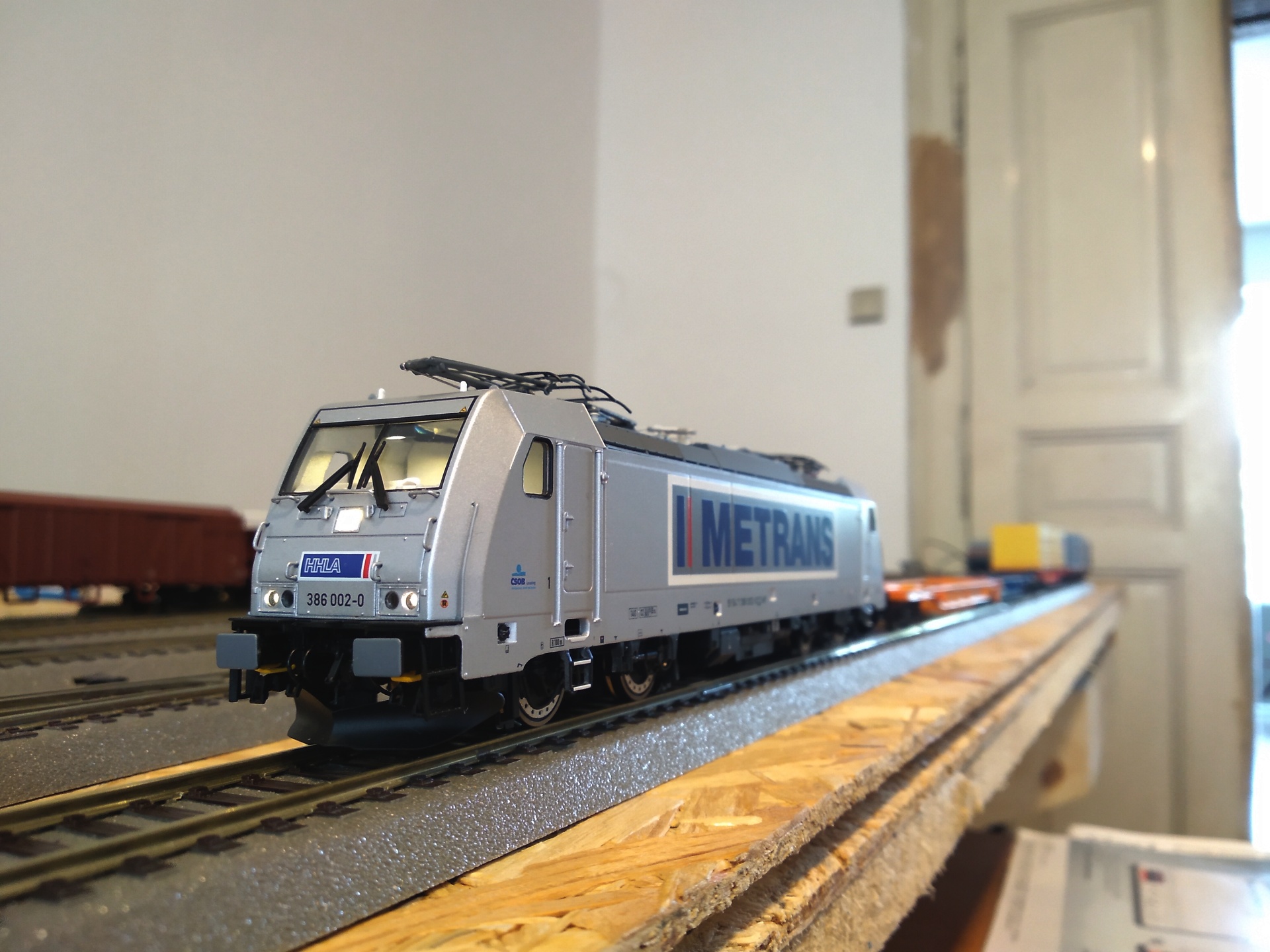

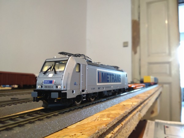

Model zakoupen analog.Pojezd tichounký klidný.Jedno modelové čelo je osazeno šroubovkou a plnohodnotnými hadicemi, moc hezké. S dekoderem LaisDCC Plux22 svítí vše viz foto a nejde nic samostatně, prostě jen F0. Budu muset zkusit jiný dekodér.Vypadá to že by měly svítit dálky, že by mělo jít každé stanoviště zvlášť a pak tam za stanovištěm ještě svítí asi strojovna.
Taky se mi podařilo na jednom dekodéru asi odpálit jeden výstup, a to tak, že jsem jej zasunul až na doraz, ten doraz je kovové šasí......bacha na to.
Pokud někdo máte tento model, rád bych abyste sem napsali pokud jej máte digitalizován, jak vám to svítí a co lze ovládat lepším dekodérem.
Podle krabice mám verzi Analog BasiC + a s přípravou na ozvučení a všechno by mělo jít ovládat....hmmm
zítra odfotím vnitřek a zkusím dcc zimo co mi má přijít

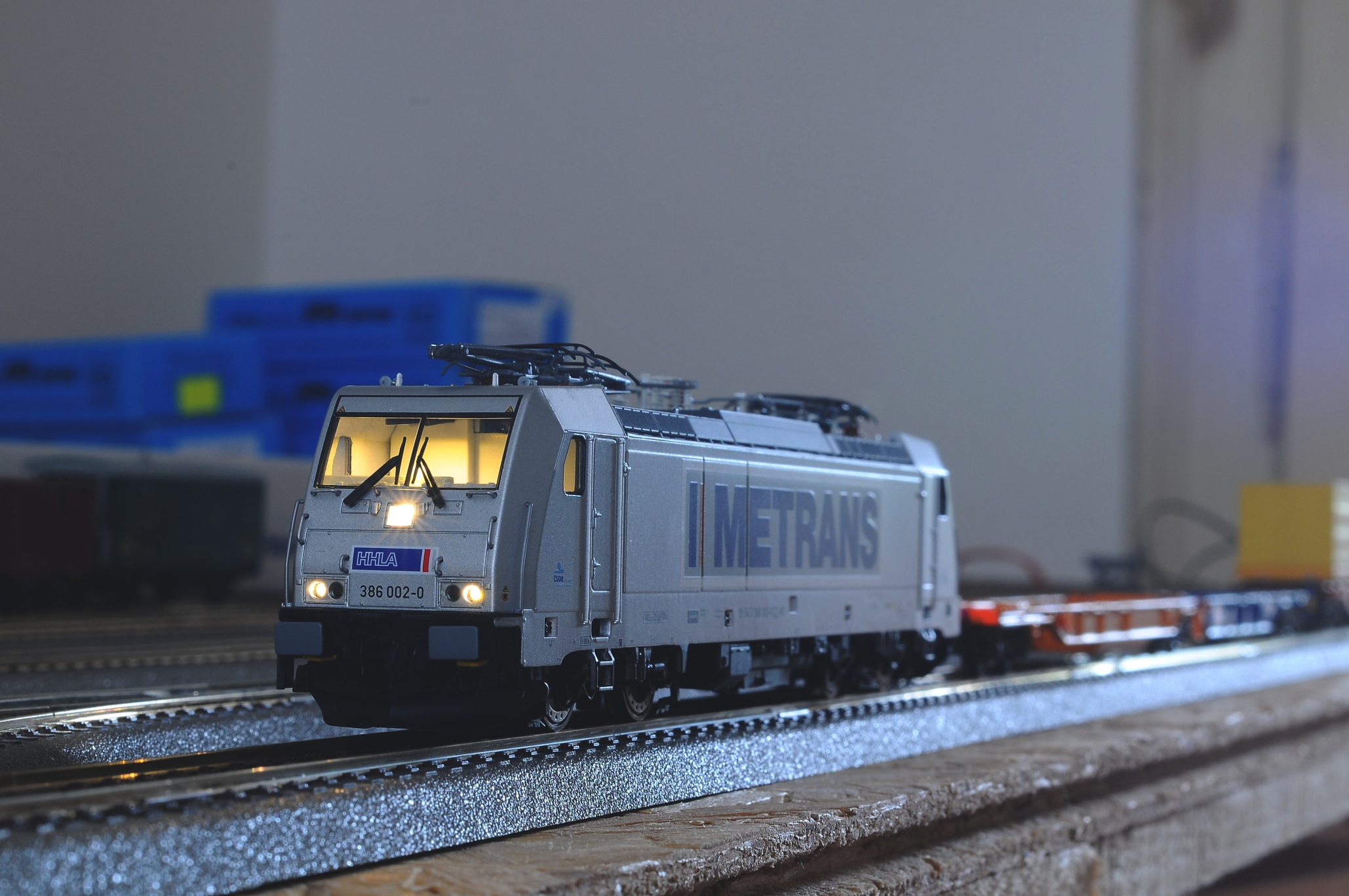

s dekoderem zimo, projektem barči Jacka funguje při přepnutí ke světlům F1 se přepnou dálková z krajních poziček na prostřední, s prodlevou. Také nesvítí kabina stále ale pod tlačítkem, nerozumim tomu ale se zimo to prostě umí všecko na rozdíl od 6ti funkčního laisdcc, při kterém svítí pouze světla a to všecky.

včera Traxx osazen zimo mx633P22 co mi chcípnul v Kyklopovi a najednou funguje, tak nevím jestli není problém v plux MTB.....
v pohodě, krásně to jezdí a svítí, kabiny, dálky, koncový atd.
