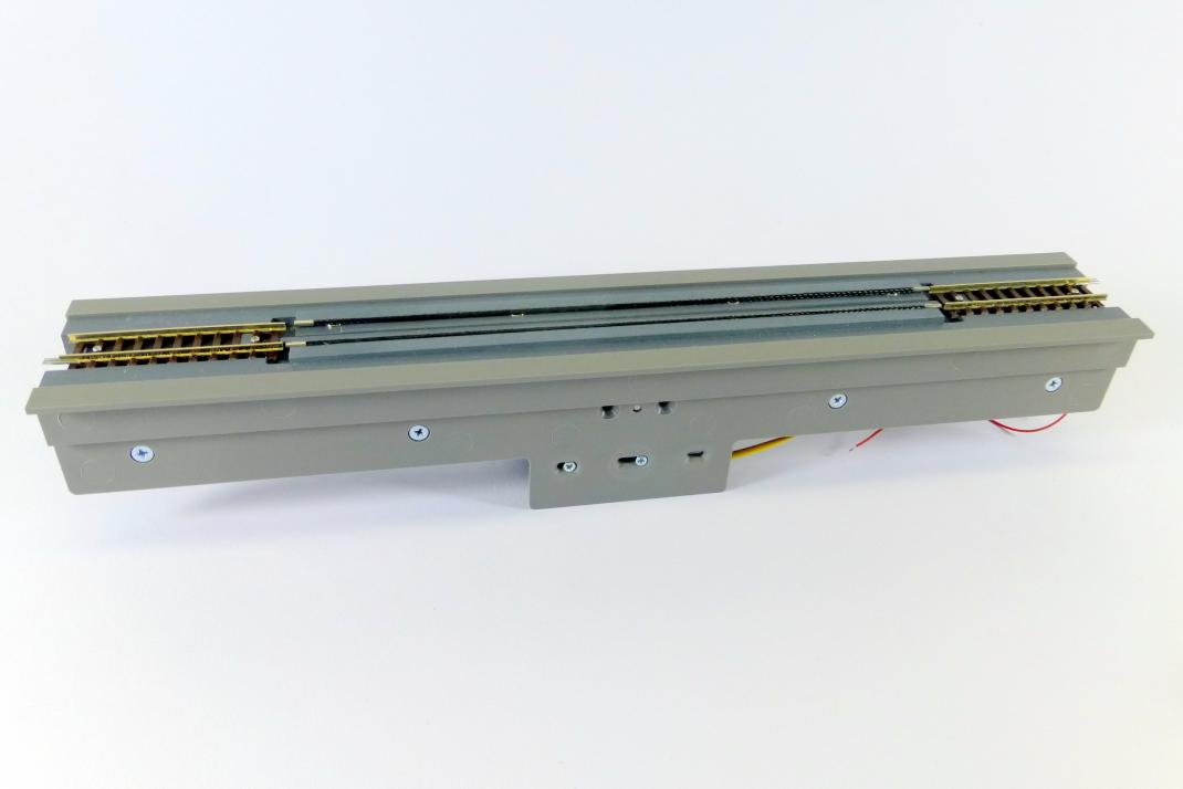

Zdravím. Máte prosím někdo zkušenosti s tímto čistícím zařízením?
http://www.lux-modellbau.de/cms/front_c ... ?idart=204
Vzhledem k tomu že provozuji svoji modulovku pouze na výstavách, kde je prašnost a celkové zašpinění kolejnic a vozů veliké a vše se musí čistit po každé akci, zvažuji použití tohoto zařízení na průběžné čistění náprav.
S "vysavačem" od téhož výrobce jsem spokojen.

Ahoj, používám ho už šest let a zatím je to to nejdokonalejší, co jsem za 45 let modelařiny mohl vyzkoušet. Na veletrhu v Lipsku jsem si zařízení koupil od výrobce na stánku Modelluxu.
Jeho nesporná výhoda oproti všem dosud vyráběných čistítek tak toto umí vyčistit i dvojkolí na vagonech nebo tendrech parních lokomotiv a všech nepoháněných dvojkolích na lokomotivách ostatních. Princip čištění je v tom, že se obě čistící kolejnice pohybují proti sobě, takže pokud pomalu přejedete se soupravou vozů, tak vyčistíte i takto dvojkolí komplet celé soupravy.
Mám čističku v kolejišti na koleji, po které vytahuji soupravu vždy z posuvné vitríny na předem vyčištěné kolejiště. Jedná se o velké školní kolejiště a to čistíme dvakrát za rok mechanicky celé a jinak čistící lokomotivou od Fleischmanna a vysavačem Tomix a potom už soupravy přes toto čistící zařízení přejede a musím říct, že funguje spolehlivě už od prvního nasazení. Celé to mám ještě udělané jako vyjímací, takže si ho můžu vyjmout z kolejiště a zapojit i na pracovním stole, když chci vyčistit i dvojkolí opravovaných lokomotiv.
Princip je ten, že se jedná a drátky po celém obvodě opatřené jemnými vodivými štětinkami, jež jsou na základové desce drženy magnetem. Po opotřebování ještě drátek sejmu a otočím o kousek dál a opět čistím, takže jde používat do úplného opotřebení po celém obvodě. Průběžně během roku tímto čistítkem projde asi 50 lokomotiv a 250 vagonů a to nepočítám servis, kde ho také používám.
To jsem řekl asi všechny výhody, nevýhoda je pořizovací cena, není zrovna malá, ale já té částky nelituji, protože toto čistítko skutečně čistí a funguje k mé naprosté spokojenosti! Ještě jednu nevýhodu má, a to že konstrukce stavby lehčích vozů nejde přes čističku sunout, vykolejují, ale na tažení lokomotivou to funguje 100%!

Děkuji za recenzi. Také jsme dostat podobný "popis" od kolegů ze Slovenska. Cena je trochu vyšší ale úspora času bude obrovská. Čištění všech vozidel před nebo po výstavě je neskutečně dlouhé a toto "čístítko" to vlastně udělá za mě před každou výstavou samo. Jdu do něho. A až ho vyzkouším, napíšu svoje postřehy.

Nemáte někdo prosím s tímto zkušenost: https://www.itvlaky.cz/udrzba-lokomotiv-2/9745/
Zajímalo by mě jak si to poradí z bandážemi na lokomotivách, zda to nesvléká bandáže z kola. Zvažuji investici do tohoto zařízení

Ahoj, používám to už 10 let k naprosté spokojenosti, mám to na koleji, která vede z vytríny na kolejiště a každý vlak, tedy lokomotivu i soupravu vozů to vyčistí před vjezdem na kolejiště, které před tím vyluxuji a vyčistím soupravou - čistící lokomotiva Fleischmann a vysavač od Tomixu.
Modul jsem zapustil a udělal modulární, tedy vyndavací a tak mohu používat i mimo místnost s kolejištěm.
Jinak se mi nestalo, že by to bandáž svléklo a zahodilo, jen pokud je bandáž, pokud je gumička opotřebovaná nebo trochu zduřelá, tak ta spadne, ale hned vím, že je špatná!
Jinak výměnná čistítka jdou i otáčet, takže jdou používat dlouho, jsou drženy magneticky.
To je asi vše, za mě doporučuji.

Také tuto čističku mám, v N. Bandáže nesvlíká. Výhodou je, že čistí i nepoháněné nápravy.
Pro poháněné nápravy je dobrou alternativou japonská čističek Tsugawa (TGW), ta se ale vyrábí jen v N a H0. V N ji lze nyní najít na http://www.ad-train.cz.

Nemáte prosím ještě někdo schéma jak je to zapojeno? Na nějakem videu jsem viděl, jak to někdo vybaluje z krabice a byl tam vidět návod se schématama. Měl jsem dotaz na dodavatele, ale ten na můj dotaz nereaguje. Tuším jak je to zapojeno, ale rozhoduji se zda koupit digitální, nebo analogovou verzi. Případné foto nebo scan klidně na e- mail. Kolejiště bude ovládano digitálně. Děkuji předem.
