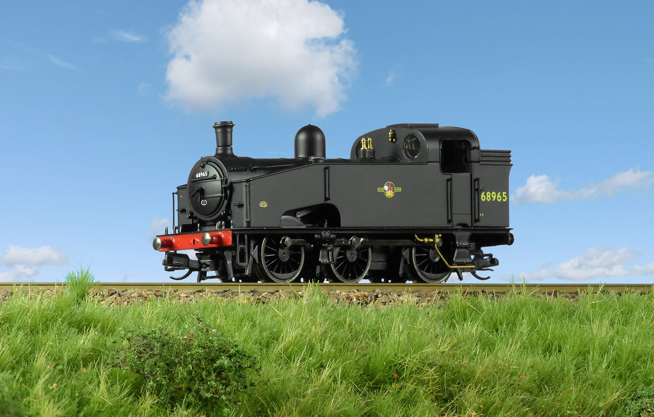

Na http://www.trainmania.info/clanky.html#j50-hornby jsem vložil recenzi páry řady J50 BR od Hornby.

Přestříkat na modro, přidělat obličej a je z něj lokomotiva Tomáš s číslem 1 :wink: . :mrgreen:
Pak udělat malé pobřežní diorama se zastávkou ala James Hilton a nemůže to urazit, na naopak. Takže Michale plně chápu, že jsi něco pořídil :wink:
Trochu škoda, že chybí osvětlení a je osazen jen paticí NEM651. Na druhou stranu cena je za takový pěkný model příjemná.
