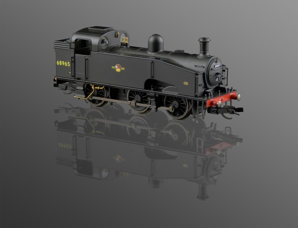

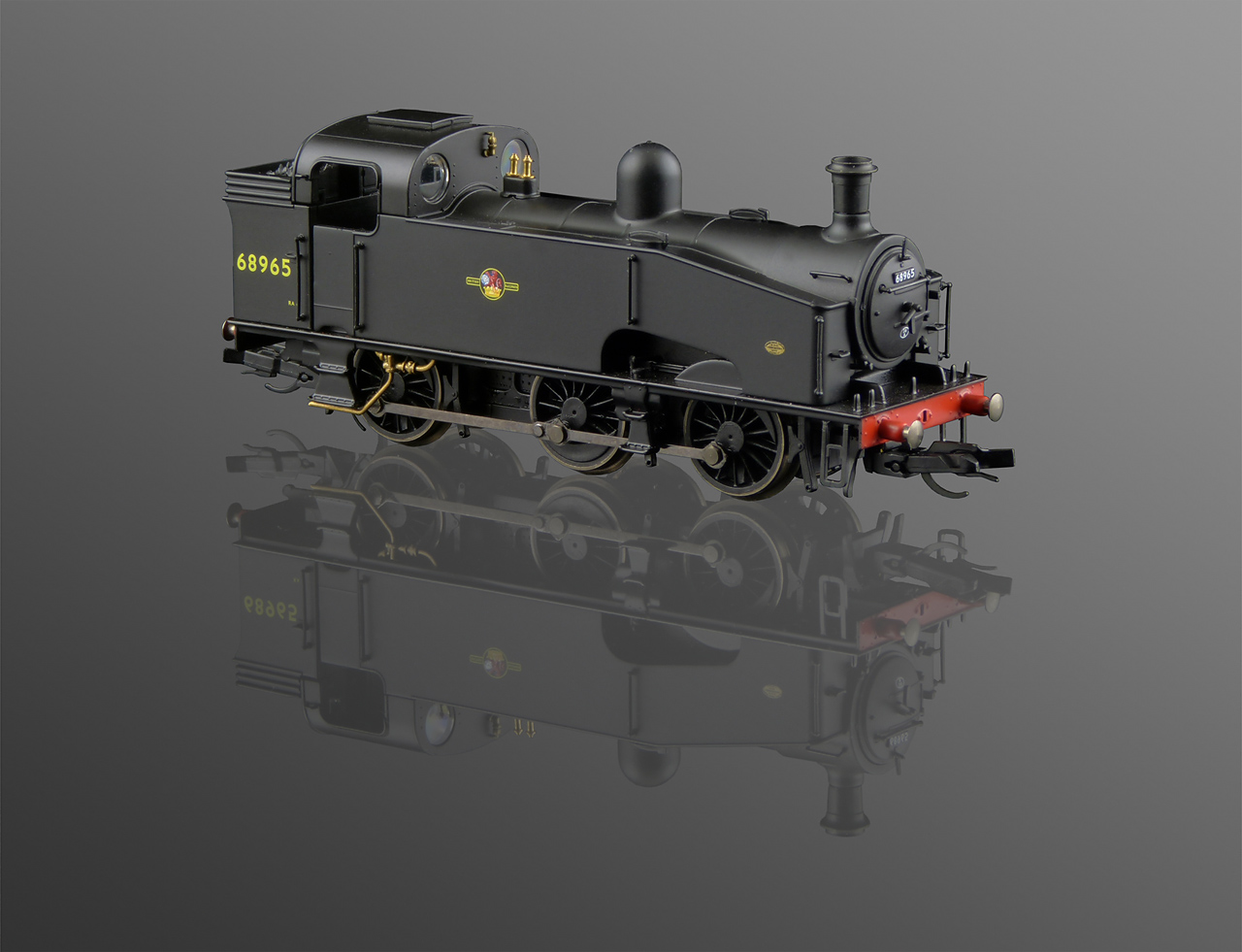

Na http://www.trainmania.info/clanky.html#j50-hornby jsem vložil recenzi páry řady J50 BR od Hornby.

Přestříkat na modro, přidělat obličej a je z něj lokomotiva Tomáš s číslem 1 :wink: . :mrgreen:
Pak udělat malé pobřežní diorama se zastávkou ala James Hilton a nemůže to urazit, na naopak. Takže Michale plně chápu, že jsi něco pořídil :wink:
Trochu škoda, že chybí osvětlení a je osazen jen paticí NEM651. Na druhou stranu cena je za takový pěkný model příjemná.

Zajímavé je, že reproduktor má kablíky navedené "někam", asi do desky. Nešťoural jsem se v tom hlouběji. Ale má to jen 6pinové rozhraní, což mi úplně nesedí. 6pin má 2 piny jako přívody, 2 piny pro motor a 2 piny pro světla. Pro zvuk jsou u 6pinu vždy kablíky, není-liž pravda? Nebo mi něco uniká, ví někdo víc?

Trainmaniaka doplním - v lokomotivě je chyba, někdo ve výrobě, resp. konstrukci, zapojil repro na výstupy světel. Ehm... Hornby prý zkusí udělat v další sérii nějakou úpravu.
Je k tomu video od britského modeláře, který tam pak vpašoval dekodér Next18, powerpack a blikání topeniště:
