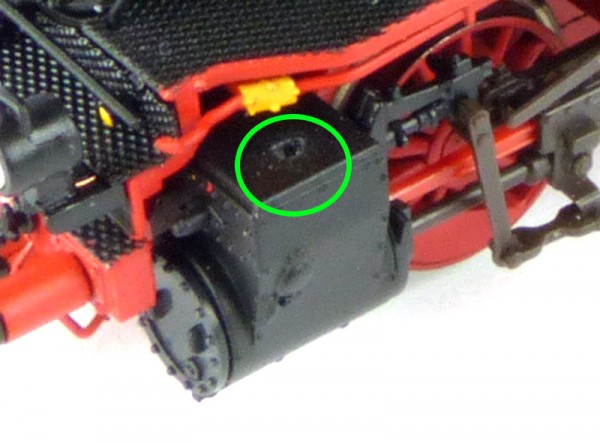

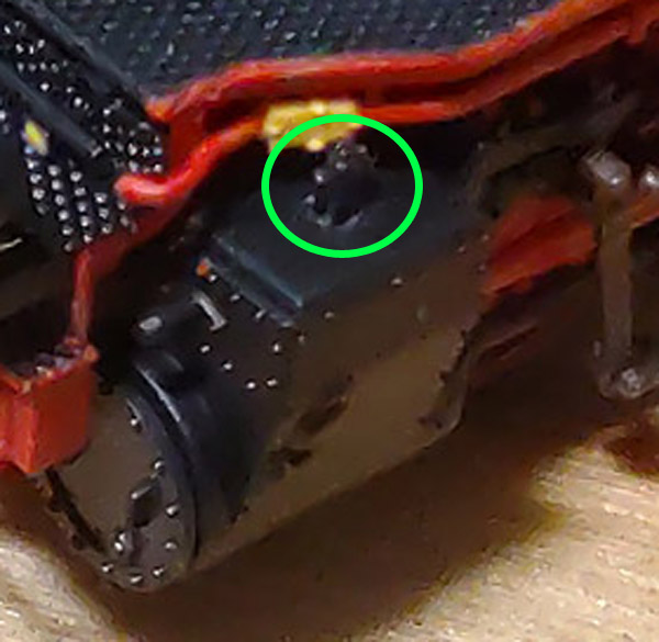

Tak jen pro info ohledně chybějícího smetadla na mém modelu: 13. 11. 2025 mi Elriwa napsala, že reklamace je vyřízena a že je opět na cestě ke mně. Dodnes jsem nic neobdržel, dokonce už ani odpověď od Elriwy na žádost o číslo zásilky. Psal jsem jim cca po dvou týdnech, kdy to údajně odeslali, ale ani po týdnu žádná odpověď. Asi mě mají za vy*írače, protože jsem si tam objednal 2 lokomotivy a obě jsem reklamoval... :) Pokud se to nepohne, zkusím napsat přímo do Saxonie.
A ještě se s dovolením zeptám znalejších – jak se nazývá ten zeleně zakroužkovaný camprdlik na válci? Je to nějaký ventil? Ten mi totiž během digitalizace vypadnul, asi tam byl úplně volně. Nenašel jsem ho, zeje tam po něm jen díra, viz foto 2.

Příspěvekod hank » úte 02 pro, 2025 1:47 pm
Trainmaniak píše:...jak se nazývá ten zeleně zakroužkovaný camprdlik na válci?
To není na válci, ale na šoupátku. Na živých videozáběrech muzejní lok. 92.638 je ten camprdlík propojený s potrubím vedeným z budky pod vodní vanou. Lok. z výroby neměla mazací lis a byla vystrojena lubrikátorem, takže jde o štuc, kterým se přivádí mazivo do šoupátka.
Z našich lokomotiv to má např. kocúr 314.303; ten má na pravé straně před vanou mazací lis a z něj jde krátká trubička přímo do takového štucu na šoupátku.
