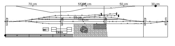

Vážení ZMĚNA PLÁNU BRANDÝS BUDE V NKU!!!

Jestli by se ti podařilo tuto stanici zrealizovat v původní verzi (činné lokomotivní depo atd.)bylo by to velmi zajímavým přínosem.Je tu ,ale háček.Původni verze nedodržuje naši normu,tj. dvě délky dopravních kolejí 1200mm.Platí jen pro kolej 1 délka reál 203m.
Takže,
1)varianta -originál stanice (viz Žleby)
2)varianta upravená aspoň minimálně dvě dopravní koleje 1200mm
Radek ti určitě poví o výhybkách PECO/dlouhé R914.Nemůžeš použít výhybky o plolměrech R457 a R305.
Příspěvky: 12200
Re: Trať 074 Čelákovice-Brandýs nad Labem-Neratovice
Příspěvekod vojtas » ned 13 úno, 2011 4:01 pm
Výhybky R457 aR301 použít můžu(podle normy)Stanice je přesnou kopií skutečnosti,takže by mi ty kratší koleje měly projít.

Příspěvekod vojtas » ned 13 úno, 2011 4:02 pm
· Poloměr traťového oblouku je 1.000 mm, čemuž odpovídá 160 m ve skutečnosti. Minimální poloměr pro vlečky je 500 mm.
· Minimální poloměry výhybek
- dopravní koleje odbočení z mateční koleje: min. 900 mm (Peco dlouhé)
- ostatní dopravní a manipulační koleje min. 450 mm (Peco střední nebo symetrická)
- vlečky a obvod depa: min. 300 mm (Peco krátká nebo oblouková)
· Délky dopravních kolejí u modulu stanice využitelné pro klubový provoz:
- na hlavní trati musí být využitelná délka alespoň dvou dopravních kolejí 2.400 mm
- na místní trati musí být využitelná délka alespoň dvou dopravních kolejí 1.200 mm
· při stavbě dopravny dle reálné předlohy mohou být použity i kratší délky, pokud odpovídají přepočtu délky dle skutečnosti
· oblouky s poloměrem pod 1000 mm se nedoporučuje sestavovat v layoutu do protioblouku
vojtas
Příspěvekod vojtas » ned 13 úno, 2011 4:49 pm
Trať 074 pojízdnou bych právě chtěl udělat a navíc mě to baví Stanice přesně 1/160 :arrow:
Brandejs v Nku.JPG (22.05 KiB) Zobrazeno 8978 krát
