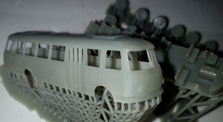

Muj vlastni prispevek k tematu, zatim nahrubo sestaveny prototyp varianty MTZ.

JeníkPLuto: To vypadá dobře! Jak budeš zasklívat?

Ještě upozornění k 3D tisku jednodveřového RTO výše - model by správně měl mít okna proti dveřím v šířce protějších dveří (to znamená vozy s bouchacími dveřmi úzké a vozy se skládacími dveřmi širší) a poslední okno u jednodveřových vozů bylo z výroby vždy krátké. Viz obrázek (tematicky v N :D ) - hnědé RTO má bouchací dveře (a proti úzké okno) a modré má dveře skládací, které jsou širší a proti širší okno.

N160 píše:JeníkPLuto: To vypadá dobře! Jak budeš zasklívat?
Odleju si PMMA folii (PMMA granule rozpustene v chloroformu) a tu "za cerstva" (tzn. dokud je jeste pruzna) vlepim disperzi dovnitr. Jen musim vyladit tloustku. Soupaci okna pak seda fixa.

N160 píše:Ještě upozornění k 3D tisku jednodveřového RTO výše - model by správně měl mít okna proti dveřím v šířce protějších dveří (to znamená vozy s bouchacími dveřmi úzké a vozy se skládacími dveřmi širší) a poslední okno u jednodveřových vozů bylo z výroby vždy krátké. Viz obrázek (tematicky v N :D ) - hnědé RTO má bouchací dveře (a proti úzké okno) a modré má dveře skládací, které jsou širší a proti širší okno.
...coz u MTZ varianty (dvoudverova) vede k tomu, ze maji na strane proti dverim odzadu nejdriv siroke okno, pak uzke (ktere je u jednodverove varianty krajni), pak ctyri siroka, uzke a zkosene u ridice. Tan model nahore mi prijde i divne zkrouceny, ale mozna je to fotkou.
Jeste zkusim LUX, ale nevim, jestli to jeste bude drzet pohromade, u S11 to bylo tak na hrane.
