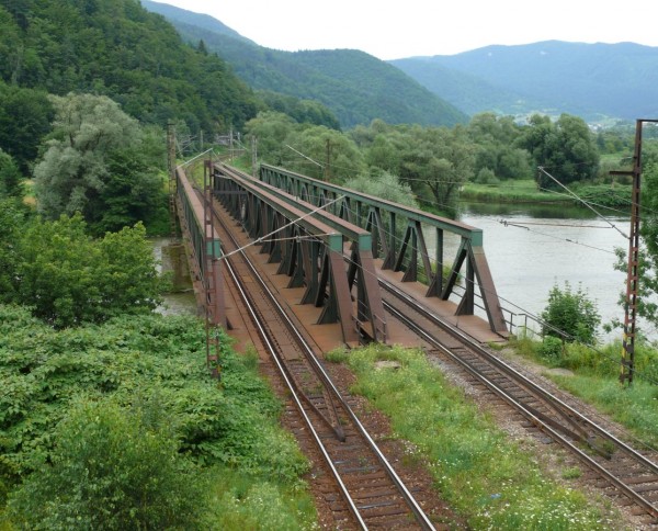

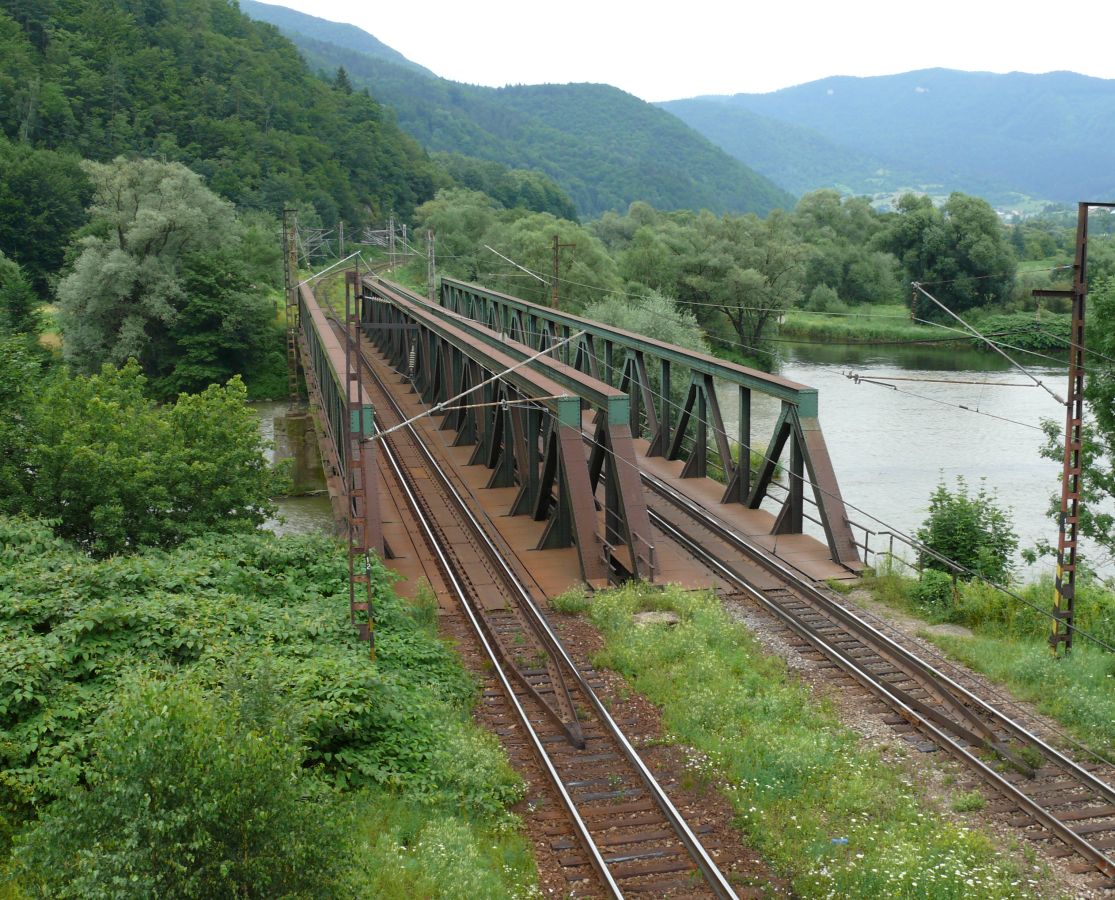

- Ako napríklad tu, za stanicou Kraľovany na tej hlavnej dvojkoľajnej trati (vedúcej do Košice) vidíme, že je to cez rieku riešené dvoma jednokoľajnými mostmi vedľa seba. Tak to väčšinou na ČSD bývavalo a často to tak zostalo dodnes.
Nedávno tie mosty natreli na zeleno, no už zasa chytajú predošlú hrdzavú farbu. Za socializmu tú hrdzu väčšinou ani neriešili, bežne nechávali tie mosty v hrdzavej. Prípadne niekde boli tak i natreté, do takej hnedočervenej, takže hrdza toľko nebila do očí.
Asi si každý všimol, že všetky veci okolo trate chytajú hrdzavú farbu, aj nekovové, napr. štrk.

Tá hnedočervená bola míniová (kysličník olovnato-olovičitý) základná farba na železo. Natieralo sa s tým všetko, aj zárubne v panelákoch.

Ano, v průmyslu a dopravě to byl základ. Ale v obytných prostorech byla zakázána. Zárubně si tím nejspíš natřel ten, kdo ji "levně" koupil.

Asi to všichni ví, ale pro jistotu.
Vše rezavé kolem tratí, je způsobeno kovovým otěrem z brzdových špalků, hlavně nákladních vagonů. Osobní dnes mají většinou kotouče a ferodo-destičky. Rubos špalky, se dnes už myslím nepoužívají. A nejen od špalků, ale taky od tření obruč - kolejnice.
Takže ty mosty nemusí být rezavé samy sebou, ale od nánosů kovového prachu.
