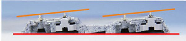

Edit: ještě jedna věc se mi líbí - že prodávají dvojité oblouky, kde jsou koleje naklopené (ty díly se jmenují "superelevated" - v příloze) a i ty nájezdové díly z přímé trati do klopeného oblouku (ty se jmenují "easement") - i když tedy nemají správný tvar plynulé změny křivosti, zhora jsou to normální části kruhu.

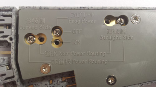

Ty výhybky #4(R481) mají totiž ještě možnosti elektro nastavení a tak jsou jak píšou na zahraničních stránkách více “DCC friendly” :) . Proto jsou dražší.
Za mě jsou ale bez úpravy nespolehlivé a některé vlaky na nich vykolejují.
