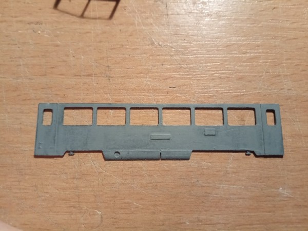

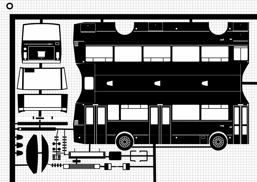

Rozhodol som sa založiť toto vlákno ako súhrn mojej tvorby, nechcem robiť na každú vec nové vlákna. Bude to o lampách, návestiach, príslušenstve, leptoch, o všetkom aj o ničom .

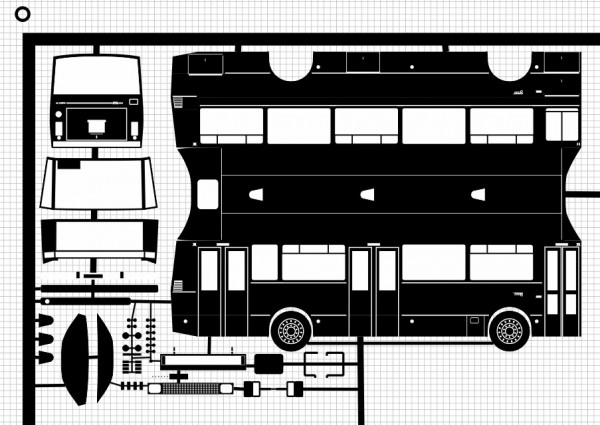

Začnem prvým chystaným prírastkom do mojej rodinky leptov, karosa B732. Bojujem s predlohou pretože som ju "vyrobil" z freeware papierovej vystrihovačky a tým pádom som odľahčený od merania a kreslenia, ale vypratať a správne vyvrstviť všetky objekty v súbore je dosť o držku.

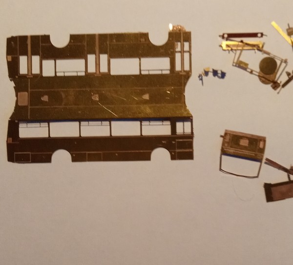

tak na 3. pokus to vyšlo , hoci stále úboho. Mám probém s leptaním, musím doladiť technologické postupy. miestami preleptané, inde nedoleptané. k predlohe zatiaľ výhrady nemám, idem skúsiť poskladať a potom sa uvidí kde čo ešte vylepším.

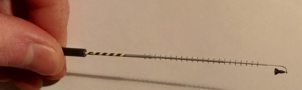

lept stupačiek návestidla a staničnej lampy vyšiel už o dosť lepšie. Tu už neni čo, len osadiť, hodiť do finálnej podoby a ide sa.

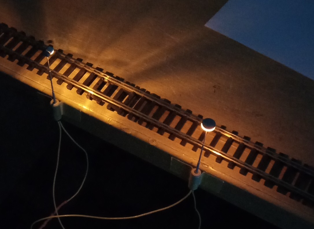

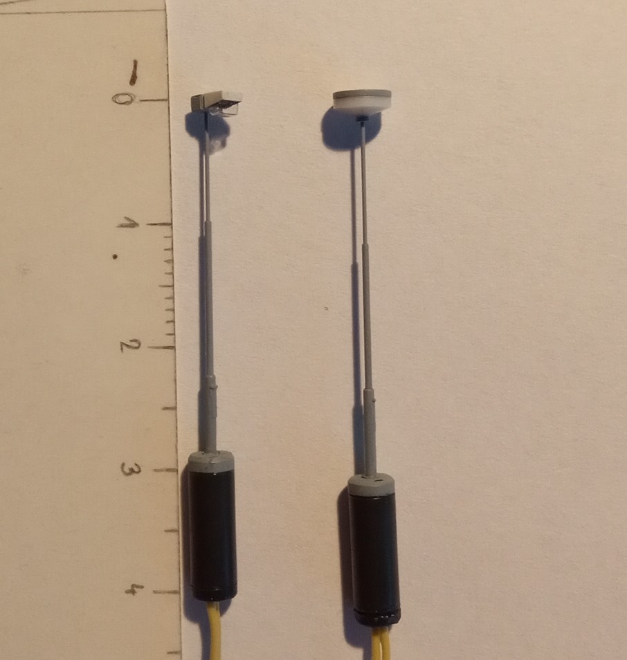

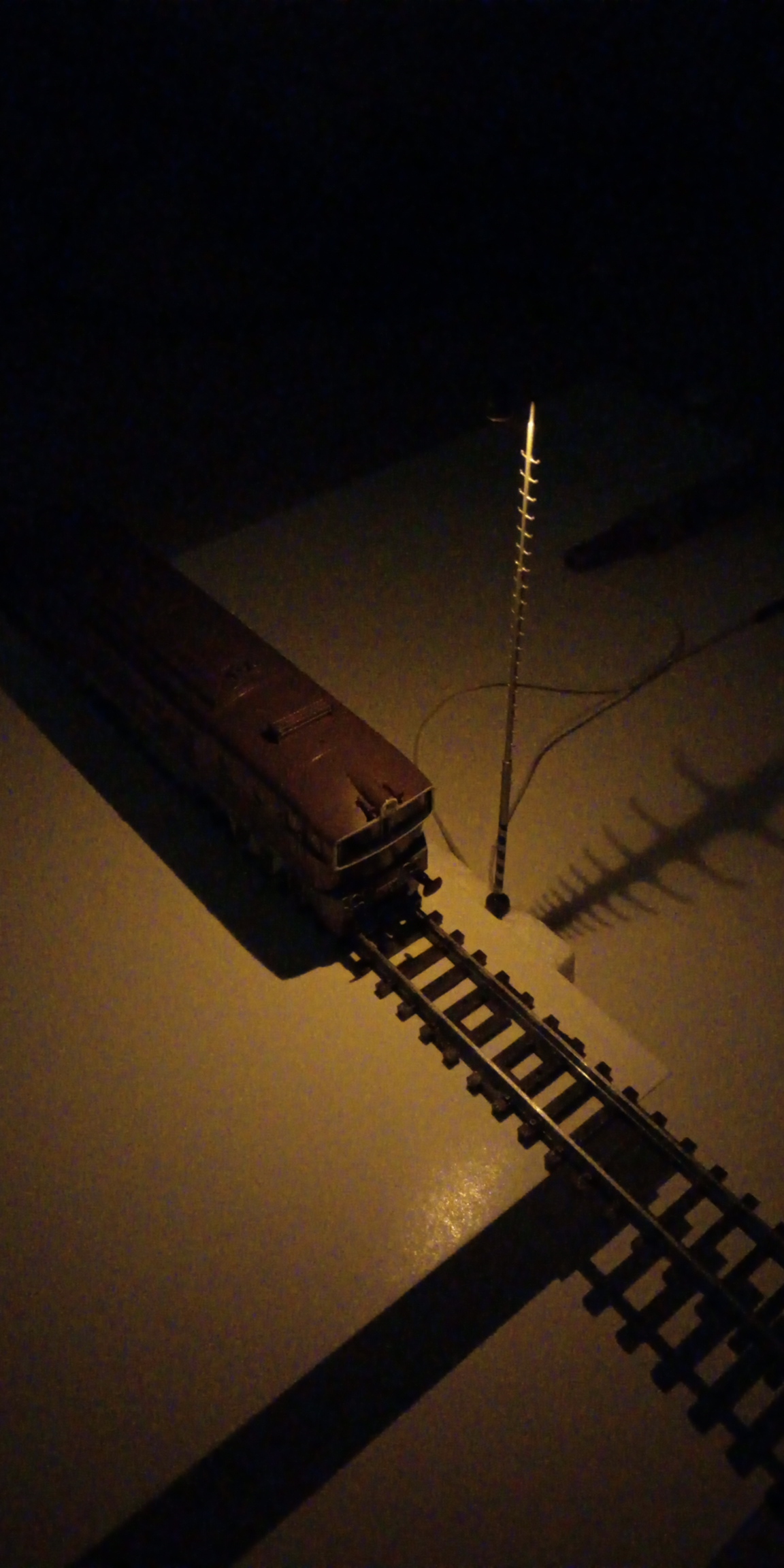

aby som nezabudol na moje obľubené lampy, tam tiež nastal pokrok.
nočný záber. až tu mi došlo že som použil dve rôzne žlté SMD LED :lol:

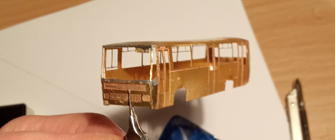

Příspěvekod pixel123 » stř 06 kvě, 2020 6:49 pm

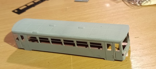

Tak bastlim ten moj nepodarok. Vyzera ako po havarii ale je to prvotinka tak snad...

Stetcom som nahodil zakladne farby, mozno to bude vyzerat aj k svetu, este pozabrusovat nerovnosti a domalovat

preboha ludia, to mi neviete nikto dat po hlave ze to mam cele naopak (nezrkadlil som predlohu) ? :D este ze je to len beta verzia

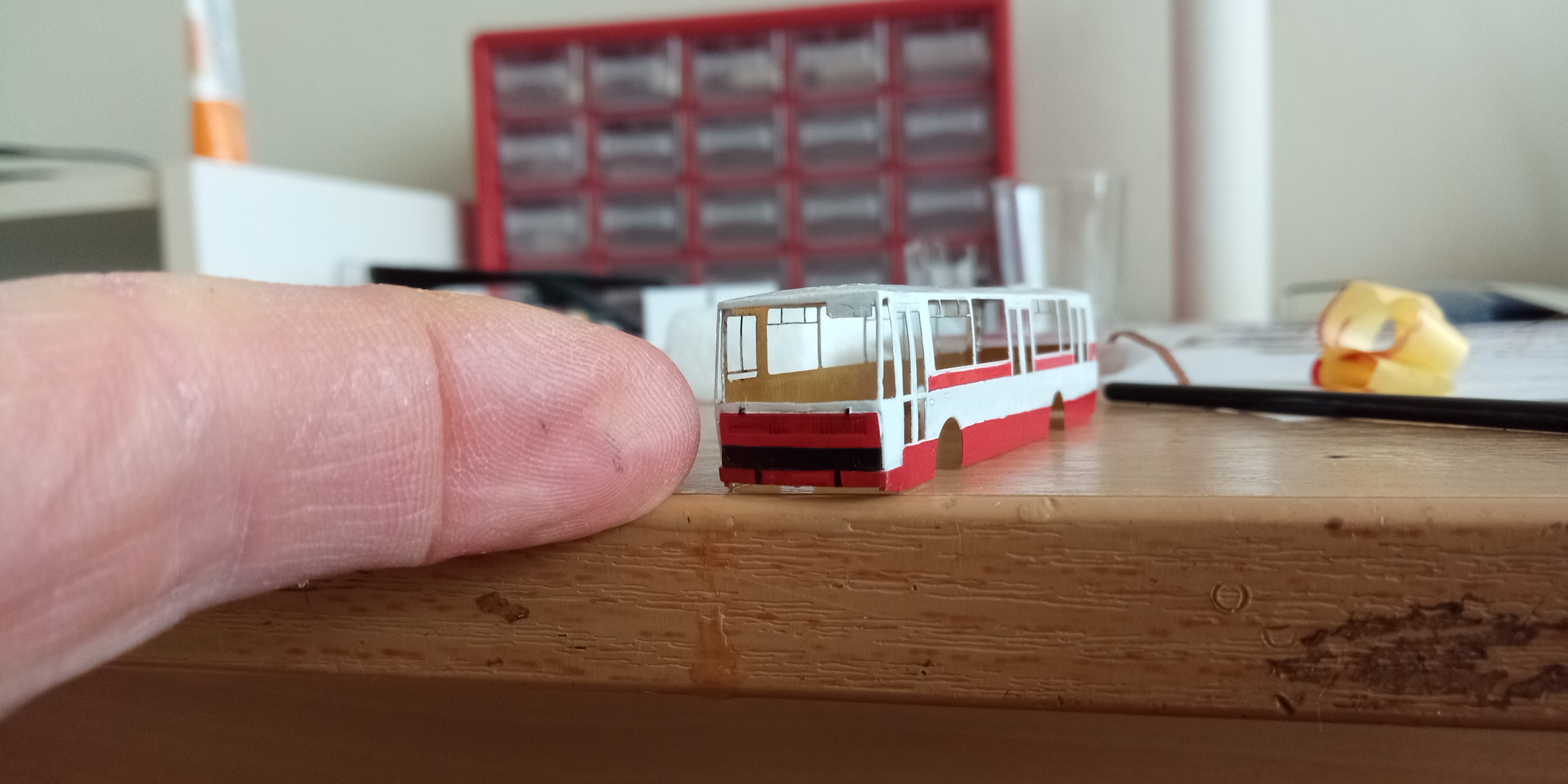

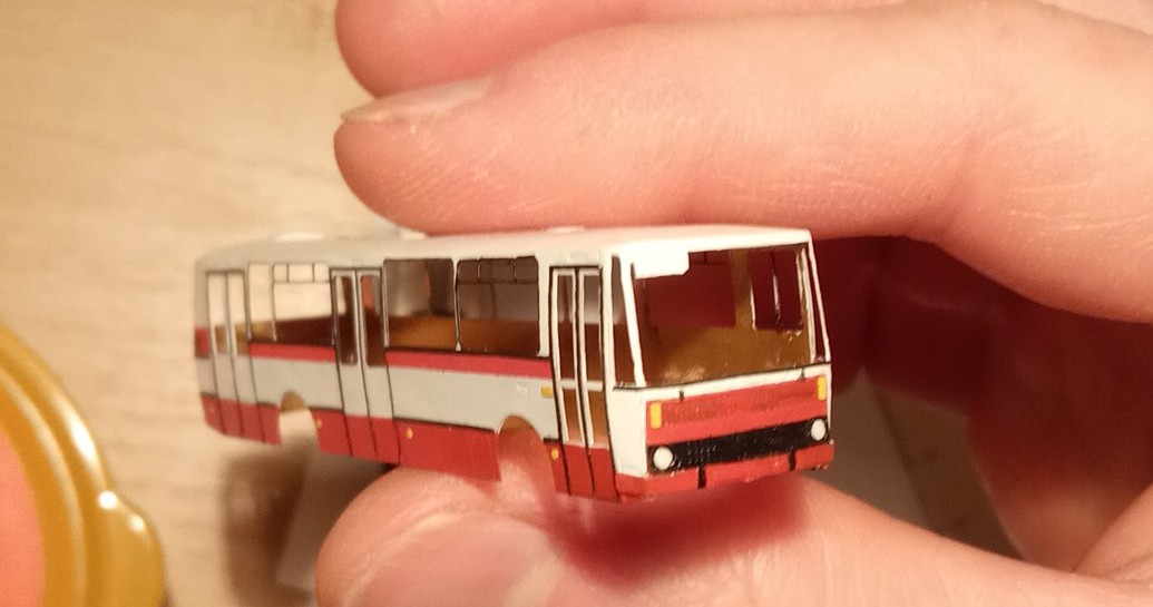

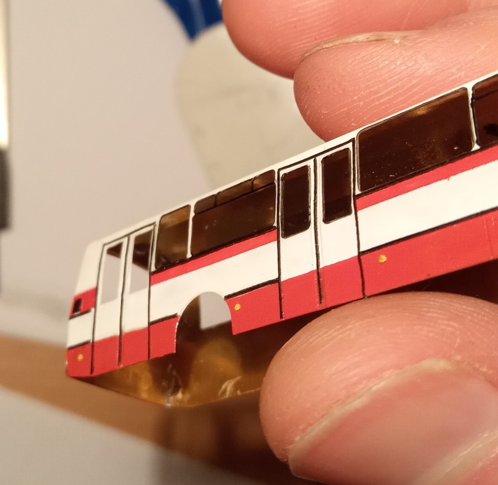

Příspěvekod pixel123 » sob 09 kvě, 2020 6:34 pm
Takze postupil som do fazy pre tento kus uz poslednej. uz len skusim zasklit niecim co bude zrkadloviteho povrchu. uspesne som aplikoval postup pre vytvorenie lemov - maskovaciu pasku som na neprilnavom povrchu narezal na tenke pasiky , polku odlpil a to co ostalo pretrel ciernou. tym je cely pasik cierny. pre obrysy dveri je to tiez pouzitelne ale uvazujem ze nabuduce to spravim inak, dvere osobitne namalovat a potom nalepit na autobus. este uvidim. drobne doplnky su v poriadku. mam problem s malovanim obrysov okien. ako vidite, predne su hrozne, zadne trochu lepsie. stale ale niesom spokojny a neviem este ci skusim zmenit alebo vylepsit technologiu. a nakoniec cele fotky som zrkadlovo preklopil aby sme mali lepsiu predstavu o tom ako to bude vyzerat spravne :lol:

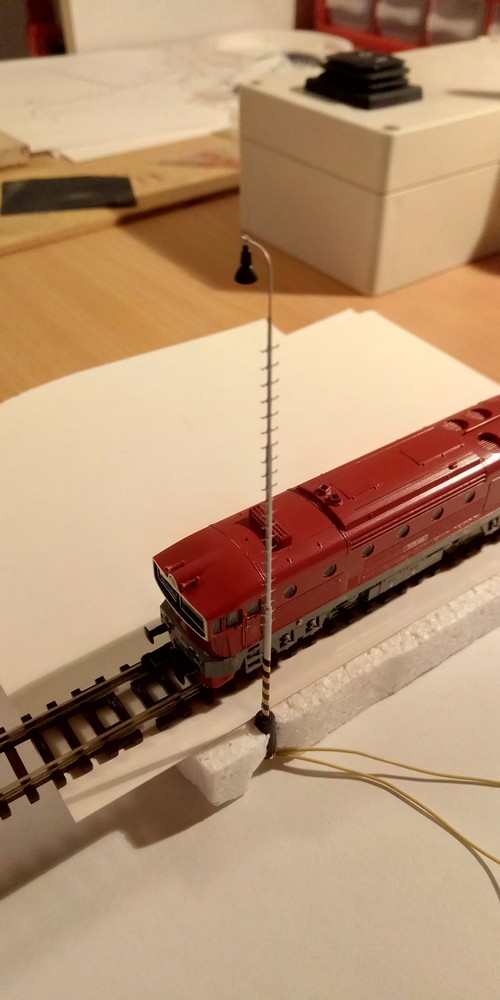

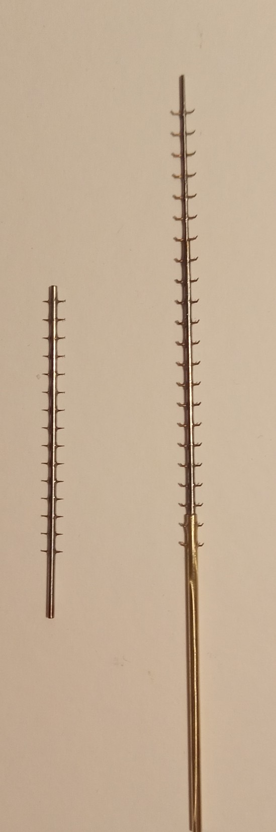

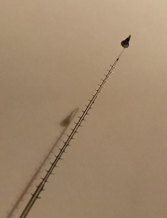

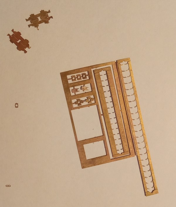

Příspěvekod pixel123 » ned 17 kvě, 2020 8:07 pm
stupačky úspešne odskúšané. Spájkovaním to ide ale je to neskutočne pracné a nemotorné, špinavé... celé zle. Lepením síce ostávajú hrčky lepidla ale stupačky pevne držia a vyzerá to uspokojivo. Svietidlo idem nanovo vysústružiť, budú leptané dvierka, nalavo je ukážka stupačiek návestidla . ďalší lept bude môj nový pokus o vylepšenie karosy, medzierky dverí a ich tesnenia nebudú robené páskou ale ... veď uvidíte :wink:

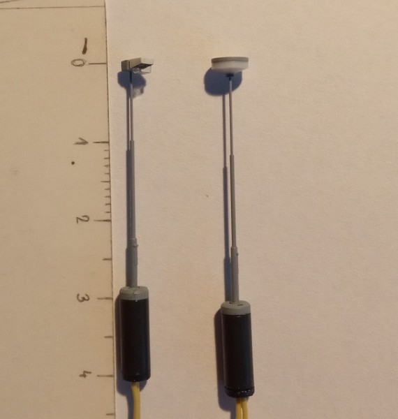

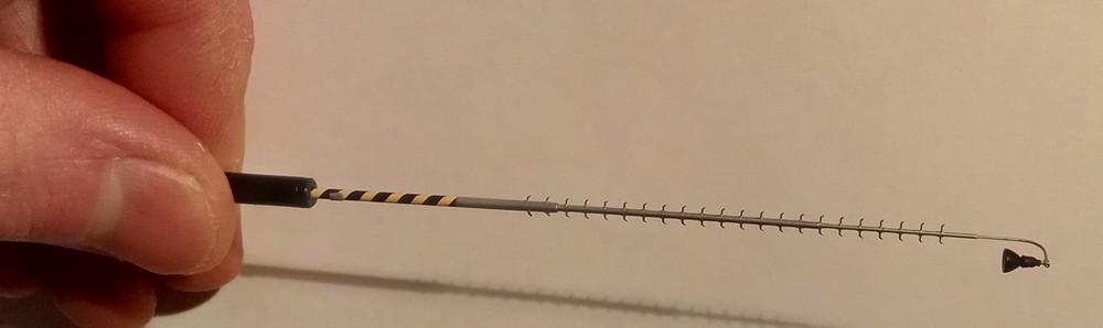

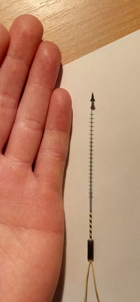

Stupačková lampa v Nku- vyrobit LZE :)
Pokusne som spravil jeden kus , prerobil som starý odliatok svietidla a stožiar má stupačky leptané lepené , nástrek mojou samodomo striekacou pištolkou. Je to strašne krehké a sériovo nepredstaviteľné :D

To je fakt mega. Já si to neumím představit ani v TT, krásná práce.

Perfektní, je vidět že i v N lze dosáhnout dokonalosti, odměnou je možnost na menším prostoru mít provozně bohaté kolejiště. Je to další příspěvek po návěstidlech jenika pluto.

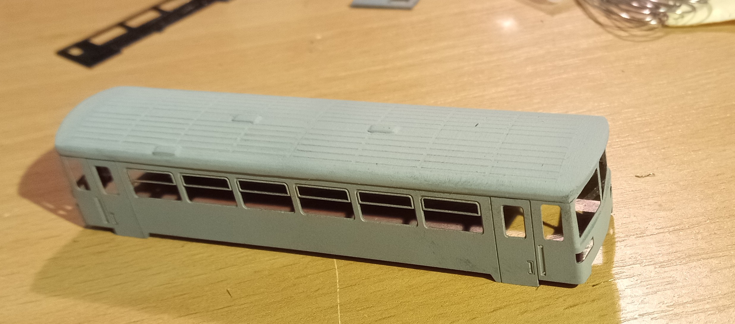

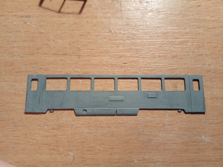

Příspěvekod pixel123 » stř 08 zář, 2021 5:30 am
Z praveku som postupil do novoveku. Kupou prusa mini som si usetril cas pri prototypingu a je to pouzitelne aj pre N. Chce to vyplnovat a brusit a doladovat cize stale je to ta spravna modelarcina. V kombinacii s leptom to je ku spokojnosti. Po vyrobe uspokojivej strechy ju budem odlievat. Dokonca som z recesie skusil aj boky a vysli prekvapivo dobre, len 3d model z ktoreho cerpam je tak trochu paskvil.... Potom urobim aj cela a podvozky.
