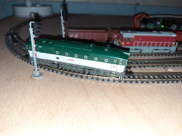

Jedna z možností, jak sehnat světelná návěstidla AŽD 70 v eNku je: https://www.navestidla.cz/news/tvarove- ... avestidel/ .
Jedná se sice o návěstidla pro TT, ale výrobce uvádí, že "Pro modelovou velikost N je možné použít návěstidla snížená TT..1, u který je zkrácen návěstní pruh na přiměřenou délku." Je mi jasné, že nebudou tak subtilní, jako ta z 3D tisku, ale zato je lze koupit hotová a za přijatelnou cenu. Pokud si někdo tedy netroufá na pájení maličkých SMD LED a je ochoten se smířit s robusnějším vzhledem, pak je to jedna z možností. Sám sem si jich objednal 20 a během 1 - 2 měsíců mají být hotová.
Další možnost je už asi jen http://www.rm-rottermodel.wz.cz/ (edit: doména již nefunguje, vypadá to na ukončení výroby), ale tam bude ta dodací lhůta hoodně dlouhá. Objednal jsem v červnu 2020 a v březnu 2021 je stále zaryté ticho a slyšel jsem, že panu Rotterovi do výroby v eNku moc nechce. Ale nemám to jako ověřenou informaci. Rottermodel navíc nabízí i vzor SSSR a ten vypadá celkem dobře (na vlastní oči jsem ho viděl ale jen v H0).
Ta na dolním obrázku jsou ve velikosti TT z mého cvičného panelu, kde jsem měřítko moc neřešil, bude to vlastně totéž, ale nižší. Co se týká modelovosti, tak to nechám k posouzení vkusu každého soudruha.
