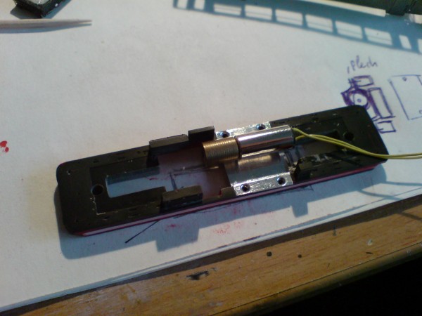

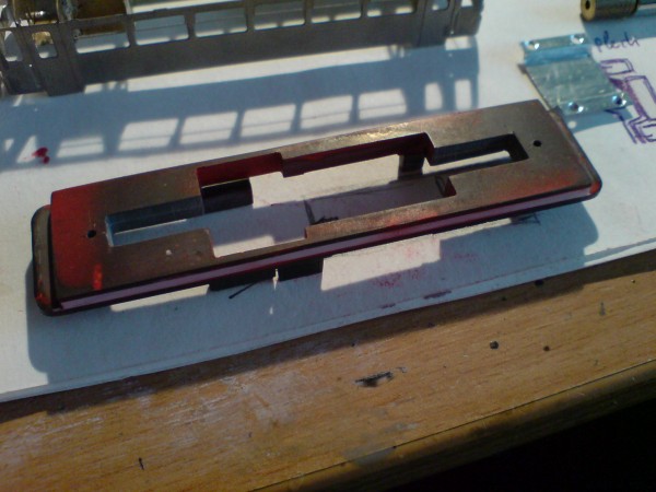

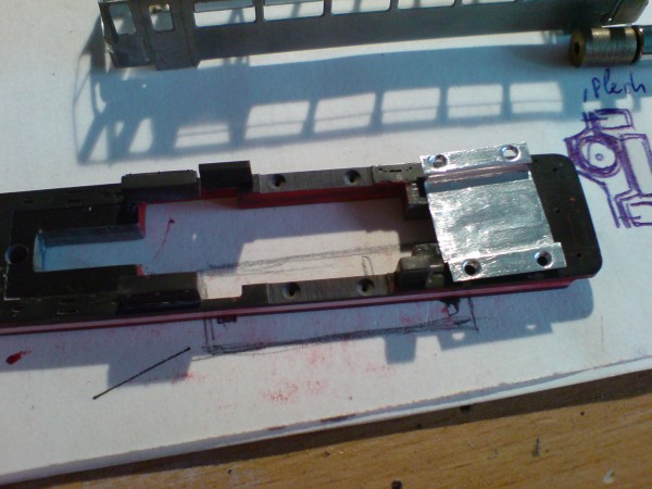

Příspěvekod pixel123 » ned 23 říj, 2016 4:20 pm
Tak nastal nejaký pokrok keď som po čase zase mal možnosť postúpiť. rám podvozku už má nejaké doplnky a dopracovávam už jeho podobu. Nanovo som urobil pružiny náprav, aj pluh.
Plech na podvozku je kryt držiaci dekodér a zároveň chladič pre neho aj pre motor.

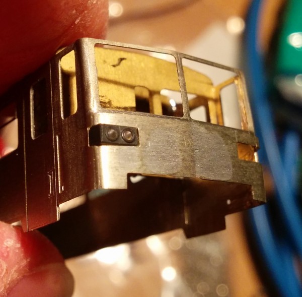

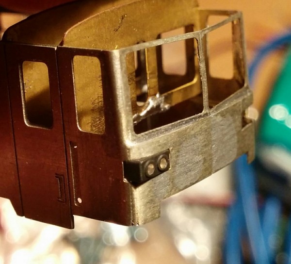

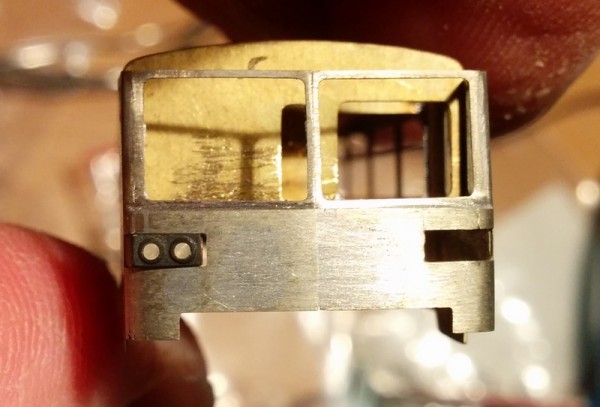

Příspěvekod pixel123 » pon 12 bře, 2018 11:30 pm
po čase pomaly nazbieraný ďalší postup. Pluhy , detaily, podvozky, všetko pomaly doťahujem. teraz mám svetlá a dumám, či niesú nejaké malé... sedia na lept perfektne ale nepozdáva sa mi veľkosť šošovky svetla , je to vŕtané 0,8mm a neviem či by nebolo lepšie 0,9mm.... niekto kto to má v oku , aby som nepokazil zbytočne nádejný master ? :D svetlovody založené iba skusmo.
