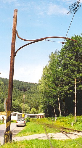

Já k tomu dodám ještě tohle:
Takhle vypadal úplně poslední původní sloup trolejového vedení na Lipence, který se tam dožil definitivního konce provozu na 1500 Vss v dubnu 2004.
Snímek byl pořízen už za výluky 7. července 2004 v Loučovicích - místní části Sv. Prokop, tj. v úseku Loučovice zast. - Loučovice. Pohled směrem k žst Loučovice, výhybka odbočuje na vlečku Pila.
(Omlouvám se za kvalitu výřezu z větší fotky.)

Diky Hanku, presne tohle vystihuje Lipenku jeste "po staru", v jednoduchosti je krasa a navic to ulehcuje praci.

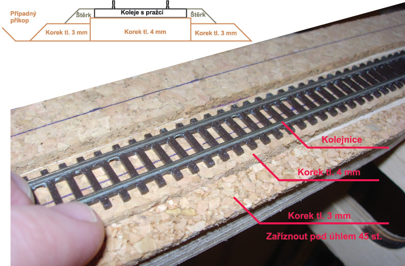

Jiří,počkám si na tvé fotky,protože si to nedovedu stále představit.Já jsem trolejové sloupy řešil formou leptů,kterou jsem zadal profíkovi.Ty sloupy znáš (viz.MDL).U trolejového drátu jsem zamrzl.
Pláň nedělám úzkou,ale je daná NEM122 a z výroby (stavebnice MoSc).Vypůjčil jsem si od Franty Krásy jeho snímky.Zde jde vidět jak široká je pláň.A tu je ten problém.Vzdálenost sloupu od osy koleje je doporučena 19 mm a pláň má šířku 38 mm.
Abych pevně zafixoval sloupy,musel jsem pláň posunout od osy koleje ve prospěch dobrého zafixování sloupů.Ani ve snu mě nenapadlo,že sloupy by byly demontovatelné a to z důvodu použití trolejového drátu.

Přílohy:
1 -stav "Lipenky" po dostavbě vodního díla Lipno
2 - pláň (zdroj Franta Krása)
3 - pláň (zdroj Franta Krása)

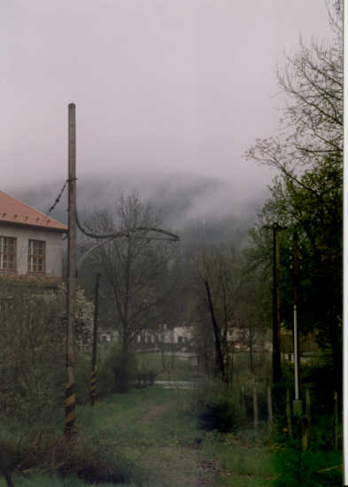

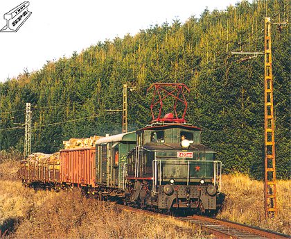

Přidám ještě fota trolejových sloupů na Lipence.Milan

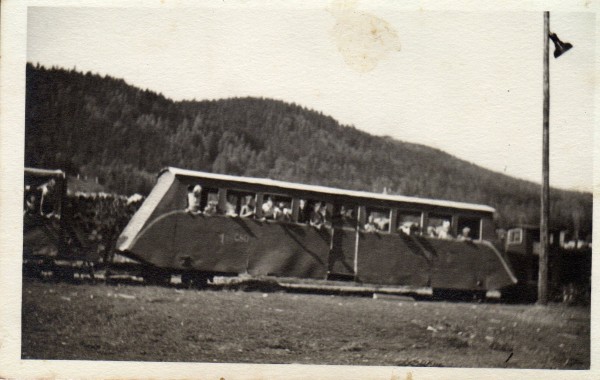

Příspěvekod milan ferdián » čtv 11 led, 2018 9:55 am
Dost je mi záhadou tato fotografie.Loučovice 1953.Milan

Příspěvekod hank » čtv 11 led, 2018 10:10 am
Ta druhá fotka trolejového sloupou je kuriozita. Jedná se o trasu bývalé vlečky Papírna, která v Loučovicích procházela centrem obce (pokud se tam dá o něčem takovém mluvit, ale snad jo). Byla jako první ze čtyř papírenských vleček zrušena už koncem 80. let, ještě před převratem. Nicméně ten sloup tam stál ještě v roce 2000.

milan ferdián píše:Dost je mi záhadou tato fotografie.Loučovice 1953.Milan
To je na 100% z elektrifikované (v té době už možná ne elektrifikované) úzkokolejky, která z okolí svážela do papíren vlákninu i dlouhé dříví. Hnací vozidlo na pravém okraji snímku by mohla být například dieselová gebuska MD2Š ze Stavostroje (nebo její orenštajnská předchůdkyně, podle níž byla po válce okopírována) a vůz je určitě nějaké samo-domo vyrobené ve fabrických dílnách pro odboráře a /nebo jejich děti.
Pozůstatky té úzké se používaly v lepenkárně ve Sv. Prokopu jako technologická drážka pro ruční zavážení metrových polen do dřevobrusu ještě začátkem tohoto století.
Někde mám další fotky, ale teď je v archlívu nenajdu, ani kdybych se pokrájel... :oops:

Příspěvekod vmucha » čtv 11 led, 2018 11:04 am
Myslím, že Milanovi šlo o ten vůz. Když se na něj koukám, tak bych tipoval, že je to něco samodomo postavené na oplenech.

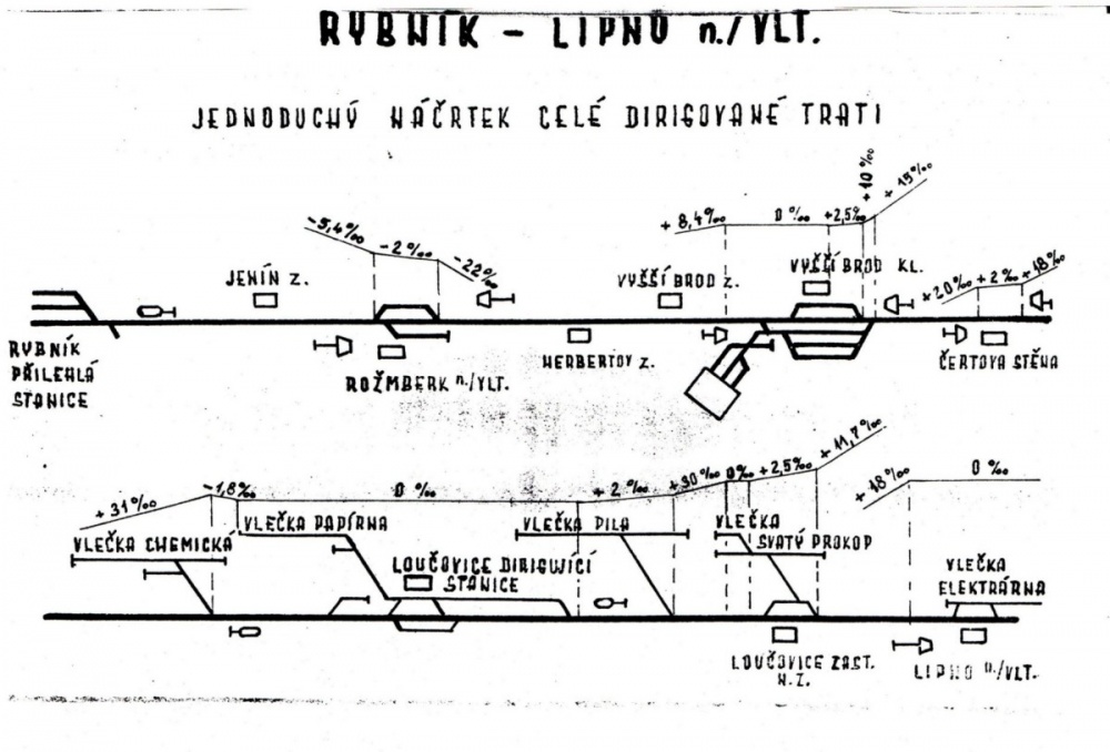

Příspěvekod hank » čtv 11 led, 2018 10:19 pm
Původní osazení návěstidly v Loučovicích do r. 2004 bylo toto:
Vše v provedení AŽD. Ve stanici seděl dirigující dispečer.
(Vjezd od Lipna není vidět, nutno rozkliknout.)
Mám i další podklady, včetně situací stanic (kromě starého Lipna, bohužel...) a vleček v době před dokončením lipenské přehrady - včetně původního Vyššího Brodu kláštera s remízu na druhé straně. Kdyby byl zájem, mohu poslat.
