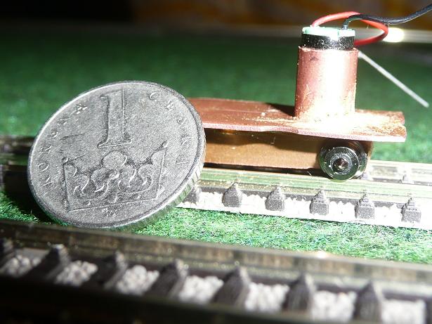

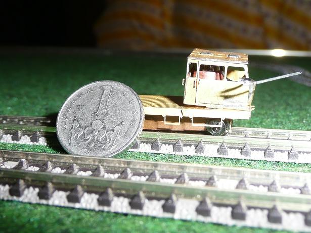

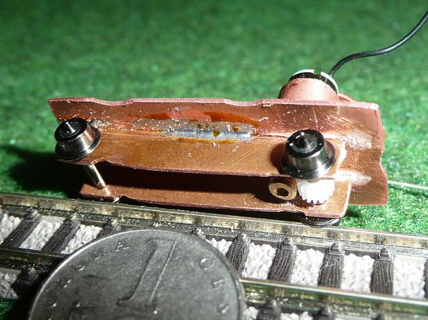

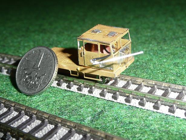

Mimochodem, pokud by někoho zajímalo, jak si chodí MUVka v Nku, tak už mám pár pokusů za sebou.
Udělal jsem několik obrázků:
Podvozek a pohled pod sukýnku
Sesazená celá MUVka - je jenom postavená na sobě, drátky od motoru mi zvedají kabinu, to ještě odstraním
Pohled z profilu dávám proto, že trochu ukazuje jak jsem švindloval s vejškou. Přidal jsem si skoro celej milimetr.

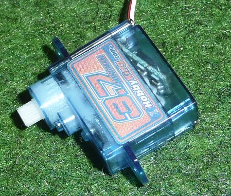

Jinak podvozek jsem udělal z měděného plechu 0,5mm a motor jsem nakonec použil ze serva
ale dá se koupit třeba i u Nigel Lawton, ale to servo je o mnoho levnější.
Teď řeším, jak připevnit strunu na sbírání proudu. Asi jí nějak připlácnu k postranicím zabalenou v klasické bužírce.
Co jsem asi neudělal dobře bylo to, že jsem převod situoval doprostřed. Měl jsem se snažit ho dát co nejvíce do jedné strany a do druhé jsem mohl dát ještě kladku a gumičkou dotáhnout pohon i na zadní nápravu. Takhle ze zadní nápravy nepůjde ani sbírat proud a MUVka bude často poskakovat. (v podstatě nečekám že s ní bude nějaké krásné ježdění)

fulda píše:v podstatě nečekám že s ní bude nějaké krásné ježdění)
I tak jses dostal ze všech pokustonů v malých měřítkách MUVky nejdál. Fakt to jezdí?

Příspěvekod fulda » úte 15 bře, 2011 9:15 pm
MirekTT píše:
Mno záleží na tom jakou máš fantazii :lol:
Zatím jsem to měl na dlouhejch drátech a jezdil jsem s tím 30cm dopředu a 30cm dozadu. Je to spíš pohyb kterej provozuje naše domácí zvířectvo když si chce hrát a říkáme tomu "skákat jako koza".
Nemá to žádnou hmotnost, nemá to žádnou setrvačnost, převod na kočku a motor má nevyváženej kroutící moment.
ALE JEZDÍ TO!!!!

Příspěvekod fulda » stř 16 bře, 2011 3:31 pm
tak jsem dneska dodělal ty sběrače a něsledně poslal celej pojezd "do kopru".
ono to totiž ztrácí kontakt tak často, že to prakticky není použitelné. Poskočí to 5mm a je po proudu.
Takže musím připravit druhou verzi pojezdu, s náhonem na všechna kola. to bohužel znamená hodně změn, takže to bude i docela dlouho trvat. Pro začátek budu experimentovat s "řemenicí" uprostřed.
