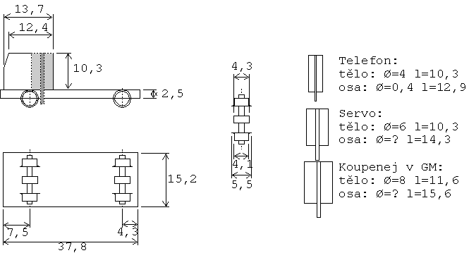

pořád převracím tu MUVku. Procházel jsem si dostupné motorky a pokoušel jsem se je "nacpat" dovnitř.
Tady je obrázek:
V podstatě se mi tam vejdou 2 - z mobilu a z mikro serva. V obou případech bude muset bejt motor na vejšku, to asi celkem nevadí.
Ve snaze udělat co největší převodovej poměr bych použil 20ti zubové kolečko na nápravu. Jeho nedostatek je, že má průměr 4,7, zatímco kolečka jen 4,1, takže zasahuje "pod" je to sice jen trochu, ale minimálně se s tím bude muset počítat na přejezdech a vyhybkách (ty vyhybky asi budou zásadní) a asi nepřekonatelnej problém.
Druhej nedostatek jsou kolečka - kolečko 4,1mm má v nejširším místě průměr 5,5 = poloměr 2,75mm a modelová muvka má osu "jen" 2,5mm, takže budu muset asi trochu "vystrčit" kolečka ven.
Příspěvky: 5433

Příspěvekod MirekTT » čtv 10 úno, 2011 10:59 am
No já jsem tady kdysi zkoušel pomýšlet na rozhýbání drezinky Tatra s tou jednomístnou kabinkou v TT (DK Model). Sice zatím neřešitelné, ikdyž dekodér šel dát pod přívěsný vozík, ale zpřevodovat co do rozměrů se mi to podařilo pomocí šroubku M3 co by šneku a jako hnané ozubeníčko byl nějaký vypitvaný kus z hodinového strojku. Krachlo to samozřejmě na motorku. A taky na sběru proudu. Ten je nutno vzhledem k výkonu řešit z půlené osičky a ne z kol. Tím se všechno komplikovalo a námaha přestala být úměrá zisku, tak jsem toho nechal.

Koupenej v GM osa 0.1mm
vojtas
Příspěvky: 1359
Re: MUV 69
Příspěvekod vvitty » čtv 10 úno, 2011 3:54 pm
vojtas píše:Koupenej v GM osa 0.1mm
??? neni to trosku malo ???
Příspěvky: 2886
Re: MUV 69
Příspěvekod fulda » pát 11 úno, 2011 9:24 am
Myslím, že to je úklep, podle katalogu to je 1,0, ale v podstatě to zatím není podstatné.

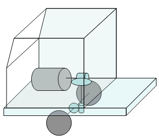

Ještě je možnost dát "telefonní" motorek na plocho a použít 2x šnekovej převod - jednou abych ho otočil zhora dolů a podruhé abych ho dole otočil na nápravu. Pokusím se to namalovat v měřítku jak to dopadne.

Příspěvekod vojtas » pát 11 úno, 2011 11:07 am
Jak bys chtěl asi použít 2x šnek v 1dnom převodu,když šnek se musí točit osou,a ne kolečkem.

fulda píše:...Ve snaze udělat co největší převodovej poměr bych použil 20ti zubové kolečko na nápravu. Jeho nedostatek je, že má průměr 4,7, zatímco kolečka jen 4,1, takže zasahuje "pod" je to sice jen trochu, ale minimálně se s tím bude muset počítat na přejezdech a vyhybkách (ty vyhybky asi budou zásadní) a asi nepřekonatelnej problém...
Toto je absolutní hloupost! Jak by to jezdilo? poskokem vpřed na každé výhybce?
To řešení s dvěma šnekama co popisuješ níže je lepší, zato bude náročné na případné ztráty v převodech, ale je realizovatelné.
Řešení Pavla Gülicha je asi nejjednodužší a dostatečné. Mělo by vejít i do "Hka". Koukni na to: http://pojezdy.wz.cz/Clanek-MUV.html

Řešení podle Pavla Gülicha se v N moc nevejde - je strašně málo místa pod bočnicema (2,5 - 3mm) a to je velikost šneku
Moje představa s 2x šnek řešením byla asi takováhle:
