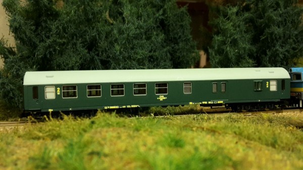

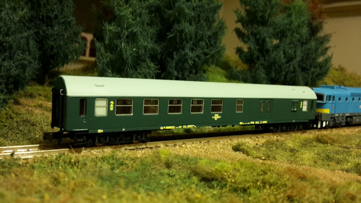

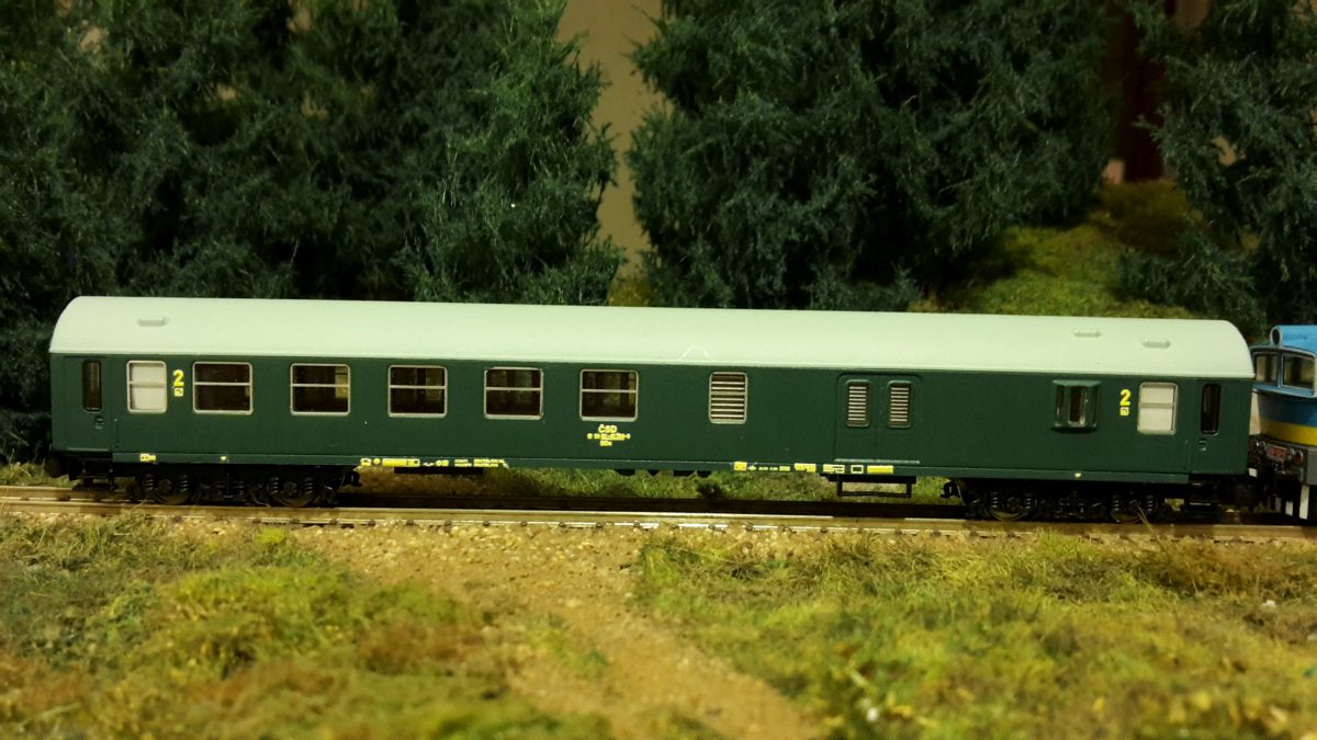

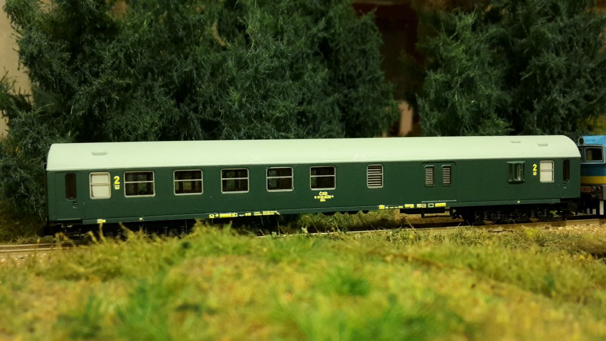

Takze,aby ste si nemysleli ze kecam.Tu je prestavba povodneho vagonu Y-on Minitrix zeleno-kremovy,na nas BDa.Nastrek mi urobil Danny Sochor ja som osadil popisy od kamarata Martina Simkovica.Este ma caka 14 vagonov,ale prestavby budu uz komplet v mojej rezii.
