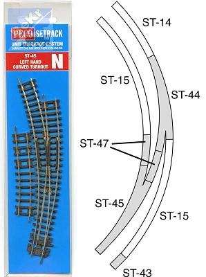

Příspěvekod milan ferdián » pon 28 led, 2019 3:14 pm
Důvody jsou pro mne jasné proč ARNOLD.Kolejivo je dostupné na "HORNBY" a svoji geometrii.Kolejivo Fleischmann-Picollo má drobný problém.Zatímco u Arnolda je rozteč kolejových os 30 mm,u Fleischmanna je to 33,6 mm.Přepona 115 mm u Arnolda při úhlu 15°/rozteč os kolejí 30 mm sedí,u Fleischmanna nesedí.PECO Setrack,ano má obloukové výhybky R263,5-33°45´/R298,5-22°30´.Rozteč os kolejí 35,5 (35,0).R228/R263,5/R298,5.Pozor při pokládaní těchto výhybek.Mar-roc musíš se držet viz.příloha.Pracoval jsem i s kolejivem od ROCO/N viz."Telgártská slučka".
Dusan správně psal,PECO Streamline se nehodí pro domácí prostředí z důvodu úhlu výhybek 10°.Pokusil jsem PECO použit jen ve III.dílu v tématu "Sólo pro 810","Regionální kolejiště" a "Sen o rychlíku".
Poznámka viz.příloha:
ST - 15......R263,5/45°
ST - 14......R263,5/22°30´
ST - 47......R263,5/11°15´
ST - 43......přímá/22 mm
_vyr_3783ST-45-1-N setrack.jpg (23.74 KiB) Zobrazeno 17146 krát
