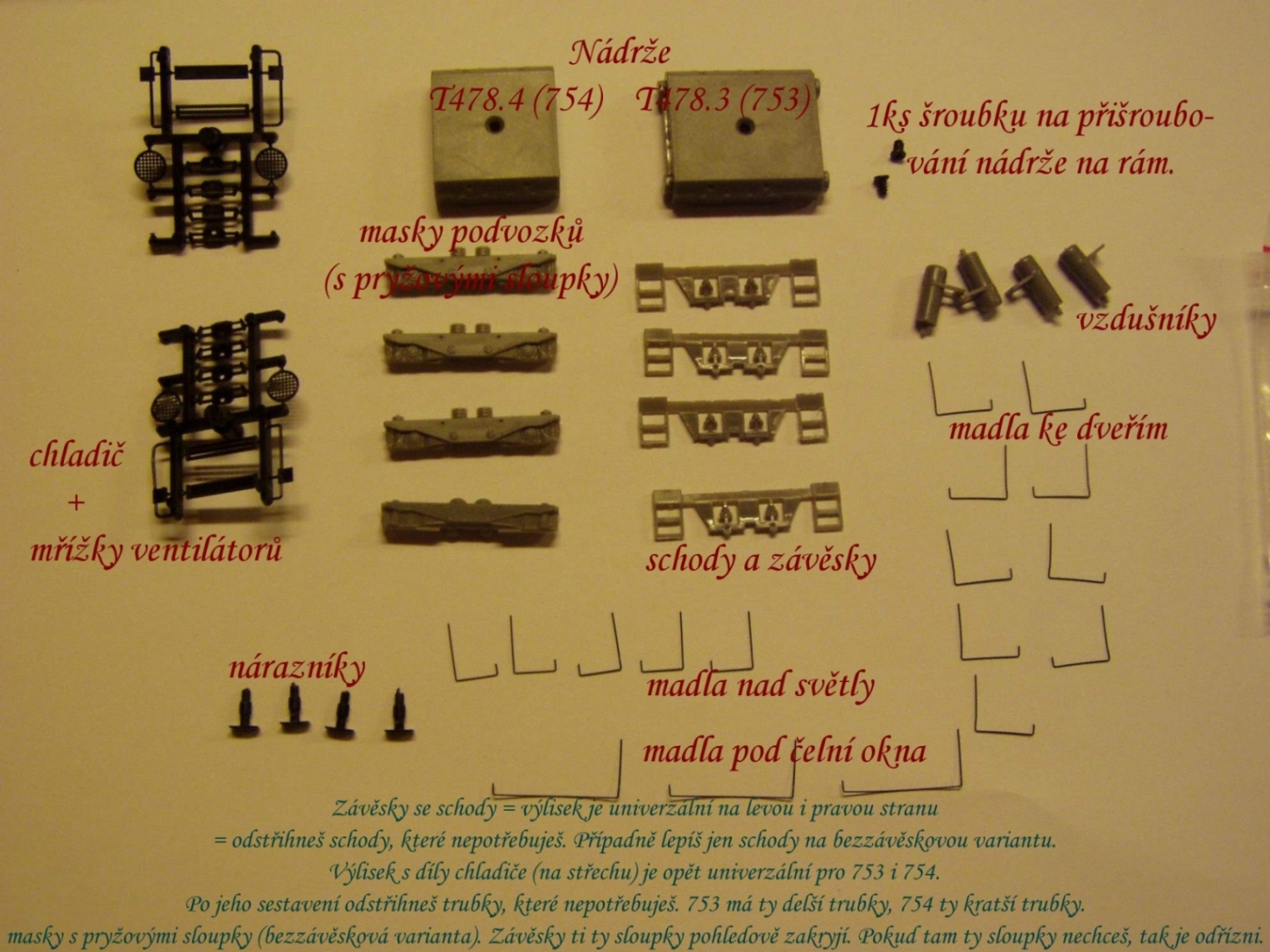

Přikládám fotky, které jsem pořídil. Některé věci jsem zatím neidentifikoval. Nebo lichý počet dílů zábradlí? Dvě nádrže?
No kdyby se nějaký odborník našel může klidně dodělat t té fotce popisky. Zlobit se nebudu, ba naopak 8)

2 nádrže = nádrž na 753 a 754.
Lichý počet madel = počítáno s případnou ztrátou = nějaký kus navíc - těch co máš na fotce 3kusy jsou potřeba 2 kusy - pod čelní okno, těch co máš 5 kusů - jsou potřeba 4 kusy nad nárazníky, zbytek je ke dveřím. Od všech máš po 1ks navíc.
2 nebo 4 oký = podle toho, jakou má kastli (2 nebo 4 světelnou), má osazeny SMD LEDky na plošném spoji.
Závěsky se schody = výlisek je univerzální na levou i pravou stranu = odstřihneš schody, které nepotřebuješ. Případně lepíš jen schody na bezzávěskovou variantu.
Výlisek s díly chladiče (na střechu) je opět univerzální pro 753 i 754. Po jeho sestavení odstřihneš trubky, které nepotřebuješ. 753 má ty delší trubky, 754 ty kratší trubky. Díry pro chladič na střeše nejsou naznačeny z důvodu jiného umístění u 753 a 754.
EDIT: vložení obrázku

Můžeš postavit jak T478.3 (753) tak i T478.4 (754). Můžeš si vybrat. Společné díly jsou řešeny univerzálně (kastle, chladič atd...).
Ještě dodám k maskám podvozků = máš tam masky s pryžovými sloupky (bezzávěsková varianta). Závěsky ti ty sloupky pohledově zakryjí. Pokud tam ty sloupky nechceš, tak je odřízni.

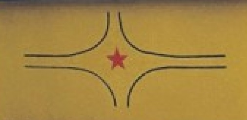

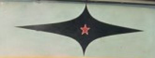

Momentálně stojím před problémem kdo mi vyrobí obtisky na čela 3022 a 3143
3143 čelo.jpg (16.8 KiB) Zobrazeno 9175 krát
3022 čelo.jpg (21.75 KiB) Zobrazeno 9175 krát

hvězdy koupíš p.Jiran nebo jiný a ty malůvky no já to budu řešit tu plnou nástřik šablona a ty tenký čáry se dají taky vyřezat nebo mám černý obtiskový papír

Jardo, tohle je určitě taky řešení. Jenže popravdě řečeno, na takový detaily si netroufám. Chtělo by to někde zadat..vyrobit tu šablonu.. ono se to nezdá, ale bude to hooodně titěrný. Vyřezat přesně to určitě dokáže plotr. Jenže s tím souvisí nějaký přepočet na velikost TT. Jenže z čeho přepočítávat když se dá chytnout pouze fotky.. Opravdu bych to raději nechal někomu zkušenějšímu.

Nakreslit můžu skoro cokoliv, ale abych to mohl poslat k vytisknutí, je třeba zaplnit list A4 a ten celý zaplatit, takže nepřipadá v úvahu jeden obtisk. Chce to dost zájemců...
Tady ukázka berty. Je tu však omezení v barvách, jsou jen základní odstíny.
