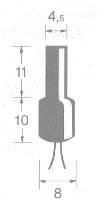

Jeden čas je měl v nabídce shop Modely Modra - http://www.modelymodra.inshop.cz/
Sám se teď taky snažím sehnat takovýto "kouřák"
s tím, že bych jako komín použil právě tu zúženou část - je na to primárně určen. Je to obr. vytažený právě ze stránky Modely Modra. Jeho cena byla někde okolo 500,-Kč a udávaná velikost pro H0 i pro TT!!!

část katalogu výše uvedeného webu:
Katalog kouřových generátorů firmy SEUTHE
kat.č. / napětí V / odběr proudu mA
24 Nástrčný kouřový generátor H0 pro
připravené lokomotivy firem Märklin, Trix a Brawa 16 – 22 V 70mA
21 Kouřový generátor H0 pro lokomotivy s kovovou skříní
a štíhlým komínem 10 - 16 V 120mA - rozměry jsou stejné jako obr. výše :!:

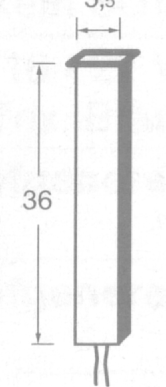

117 Kouřový generátor pro modely budov jako hotový komín 16 - 18 V 50mA

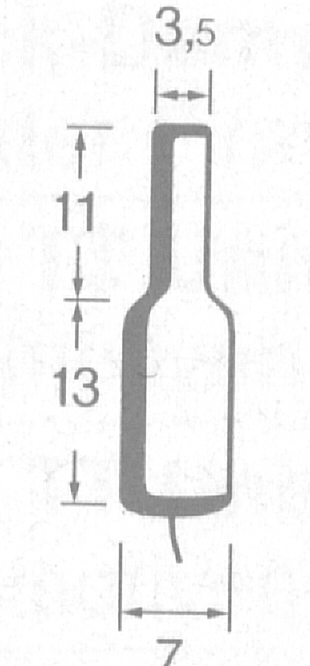

Tak pan Modra se mi ozval.
Kopie e-mailu:
Vážený pane Vybíral,
Děkuji za registraci v internetovém obchodě a za dotaz. Co se týká kouřových generátorů Seuthe, stále je prodávám a do internetového obchodu je zase dám - je to jen otázka času, protože zpracovávání dat taky něco času zabere. Bohužel stažený obrázek mi nic neřekne, protože stejný tvar může mít několik typů generátorů. Pokud vím, tak pro velikost TT se nejvíc hodí generátpry č.27 a 28. Mohl byste mi, prosím, napsat, o který typ generátoru jde?
S uctivým pozdravem
MODRA Vladimír
Tak jsem odepsal, že mne by nejvíce vyhovoval typ 27 - tj. napájení 10-16V proud 120mA (jezdím v ANALOGU). Pro informaci - typ 28 je rozměrama stejný, ale napětí je 16-22V proud 70mA (takže bych to spíš typl na provoz digitálem). Čekám na odpověď s cenama.
Obrázek generátoru typu 27 a 28 včetně rozměru je :

Je to skutečně tak, jak píšeš.
Typ 27 - analog
Typ 28 - digitál
Já jsem tento typ (28) použil do digitalizované a ozvučené BR 35 z produkce BTTB.
Jen jsem v ní vyměnil motor a vyčistil převody, jinak žádné úpravy pojezdu.
Jízdní vlastnosti tomu odpovídaly (větší hlučnost při vyšších rychlostech), takže ten zvuk pak je míń slyšet, ale
kouřák pracuje spolehlivě. Je zapojený na samostatný funkční výstup.
Vydrží to čudit v kuse necelých 5 minut, má to holt menší velikost než HO kouřáky.
Ale ty velikosti jsou jen doporučené, takže pokud se do mašinky vejde, je lepší použít ten delší.
Modra to má v balení i s plnící jehlou a stříkačkou, cenu už přesně nevím, ale mám dojem, že něco kolem pětikila.

Myslím, že ani v plastových mašinkách by to nedělalo problém, jelikož celý ten kouřák je zalisován do docela odolné gumy (alespoň teda ta velikost 27,28), takže to navenek ani moc nehřeje.

Já mám negativni zkušenost z kouřovým generátorem pro budovy 117. Koupil jsem jích 10 a 3 jsem namontoval do nádražní budovy postupně přestali fungovat asi po 4 dnech testování. Tak jsem již hotovou a napatinovanou budovu pracně rozebral a dal nové a ty vydrželi 14 dnů. Nyní je v budově již 3 a poslední sada a pokud přestabe fungovat tak s nimi končím. prvních 6 se již 14tý den reklamuje.
