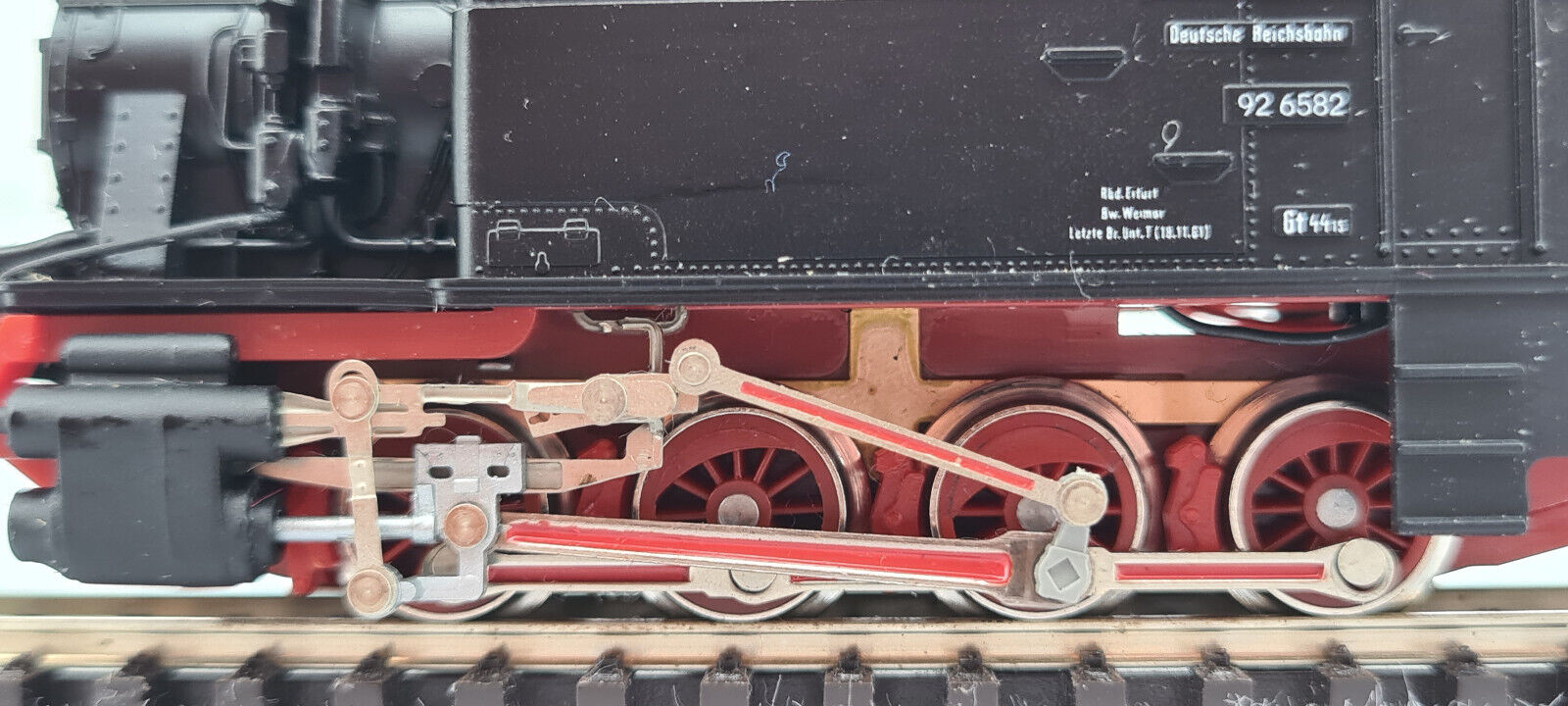

Na německém tržišti eBay se objevily zdánlivě slušně vyhlížející kousky z posledních tilligovských výrobních sérií modelů výmarských dvaadevadesátek-šestitisícovek z konce 90. a začátku nultých let, kat. č. 02220 = 92.6582 a 02222 = 92.6583 (ta druhá s předehřívačem napájecí vody). Na první pohled se od starších provedení Zeuke/BTTB zvenku poznají jiným provedením kulisy, viz obrázek:

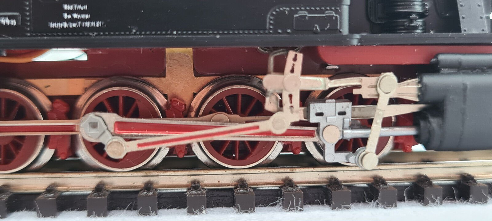

Dva modely jsou v textu popsány jako perfektní, plně funkční a provozuschopné atd., nicméně na jejich fotkách mě zarazila nepřirozená poloha kulisy a výstředníkové tyče na jedné straně vnějšího rozvodu:
Do takové polohy, tj. až nad osu prodloužené šoupátkové tyče, se přece na skutečné lokomotivě kulisa a výstředníková tyč normálním způsobem nikdy nemůžou dostat... Jak je tomu u modelu? Máte s tím někdo zkušenost? Dá se těm prodávajícím věřit "perfektní stav", "provozuschopnost" a "plná funkčnost" modelů? Nebo to vyžaduje demontáž a opravu rozvodu?

Příspěvekod Pavel 152 » čtv 14 pro, 2023 2:48 pm
Kulisa. Se jen lehce potlačí dolů. Nevěřte jim, mám jich několik opraveno, prasklé ozubené kolo na šneku. U Tilliga nechali větší drážkovaný průměr, ten kolo časem roztrhne. Je to i u 56 a 86 z poslední doby stejně. Já to obrušuji a nahrazují kolem z E 250ky. Musí se hodně rozebrat. Pavel
