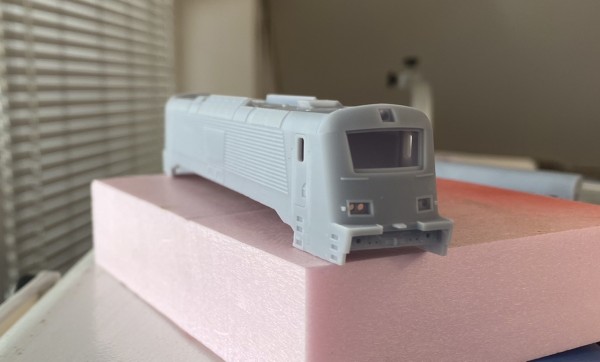

chystany model v TT ....

som zvedavý na pokračovanie, aký pojazd plánujete do toho?

drlo píše:som zvedavý na pokračovanie, aký pojazd plánuješ do toho?
pohravam sa s myslienkou Tillig Traxx, ked sa mi nebude pacit , tak bude novy cnc technologiou. Mam to overene na pojazdoch pre 363,350 a je super.

Tak zrovna na tohle pozor, tady se šetřilo a převodovky mají na šnekách osky jen 1 mm v průměru - a už jsem to viděl protočené (hlavu kardanu vůči ose).

Zlámalík píše:Tak zrovna na tohle pozor, tady se šetřilo a převodovky mají na šnekách osky jen 1 mm v průměru - a už jsem to viděl protočené (hlavu kardanu vůči ose).
ano, osicka 1mm je nestastna volba, slo by to opravit vymenou za 1,5mm, nemal by byt problem to prevrtat na 1,45mm a znovu nalisovat na novu osku.
