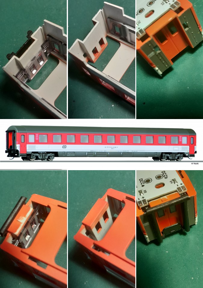

No nic, už to nemá cenu řešit. Je to Tillig, a to staršího provedení.
Střechu jsem sundal bez poškození. Opět jedna z debilních konstrukcí, na to už jsme, bohužel, zvyklí. Měchy zacvaknuté až za zasklení, takže pokud to člověk neví, je s podivem, že jsem nic neulomil. Nakonec střecha povolila i bez posunu (vlastně moc nechápu, jak), takže ty měchy jsem si mohl ušetřit. Aspoň to trochu nafotím, příště se to může hodit.

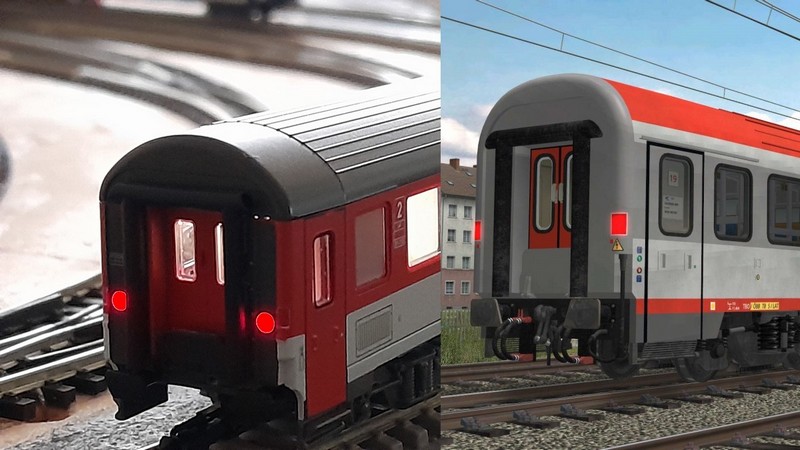

Nakonec jsem koupil dekodéry PeLi WL120B5 a konce WL120K0. Jak jsem předpokládal, konce jsou určeny pro jiné typy vozů a sem se nehodí.
Dotaz zní: řešil jste někdo koncové osvětlení tohoto vozu a jak?

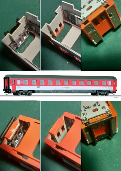

Příspěvekod mpinta » ned 13 srp, 2023 11:55 am
http://lokopin.wz.cz/body.php/loko/vozy.htm%23BMZ
Zde je výsledek, pár postřehů, pár obrázků.
Martin (LokoPin)
