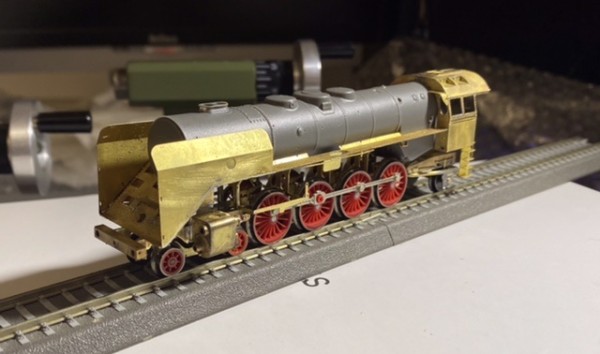

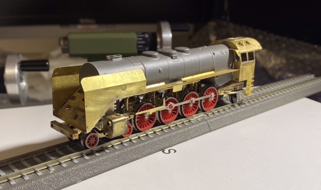

Buďte zdrávi chlapci.Koho z vás neuspokojuje zadní běhoun na albatrosa,lze využít dvojkolí z tendru BR 56,ale ze starší BTTB.Mírně jsem přeprášil okolky,jsou až moc vysoké ,vytlačil ze starých hřídelí.A ejhle kolečka jsou mírně volnější na nových hřídelkách z hroty,ovšem to nevadí,vzal jsem ocelovou tyčku vetšího průměru,než jsou otvory v kolečkách a mírně s citem klepnul z vnitřních a vnějších stran na otvory koleček.Otvory se trošku stáhly a bylo vyhráno.Kapka vteřiňáku do otvoru a natlačit na hřídelku s hroty a je to.Srovnat mezi prsty případnou mírnou šmajdavost, skouknout jí,aby netloukla do očí a je hotovo.Kdyby přeci jenom trošičku šajdaly,tak to ničemu na funkci nevadí a vizuálně se to ztratí pod mašinou.Běhoun vypadá dobře,má uspokojivý průměr a dvanáct paprsků.

Jirka64: daj potom nejake foto zo stavby. Ja mam stavebnicu zajednanu, bude cca februar. Inak dvojkolia su z BR38tillig. Predne behune su rovnakeho preimeru ako na Papagaja. A zadny behun je predny behun z BR38/BR01/BR23 cize po prepocte v reale cca 990mm. Original albik ma 1150mm

Dám to vždycky až jako celou stavbu na rajče.Ovšem něco ti pošlu na mejl.No ono to dvojkolí z tendru BR 56 od BTTB není také ideální,má průměr 9,2,takže stále malé.Byl by potřeba asi 9,6.Ale celkově s těmi okolky vypadají s hlavními dvojkolími pěkně.Ty z BR 38 jsou opravdu dost malé,ovšem,kdo nemá jinou možnost,tak je skousne.Teď musím ještě dokončit rosničku,už půjde do zeleného laku.No a potom se vrhnu na toho ptáka.

pomaly som sa pustil do stavby, zopar fotiek je na rajceti https://dudlifuk.rajce.idnes.cz/498.0/
