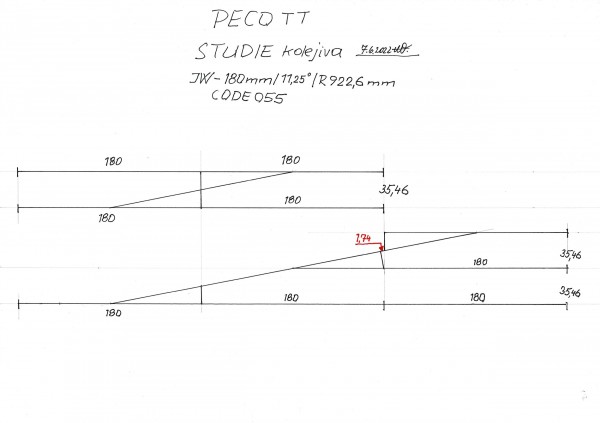

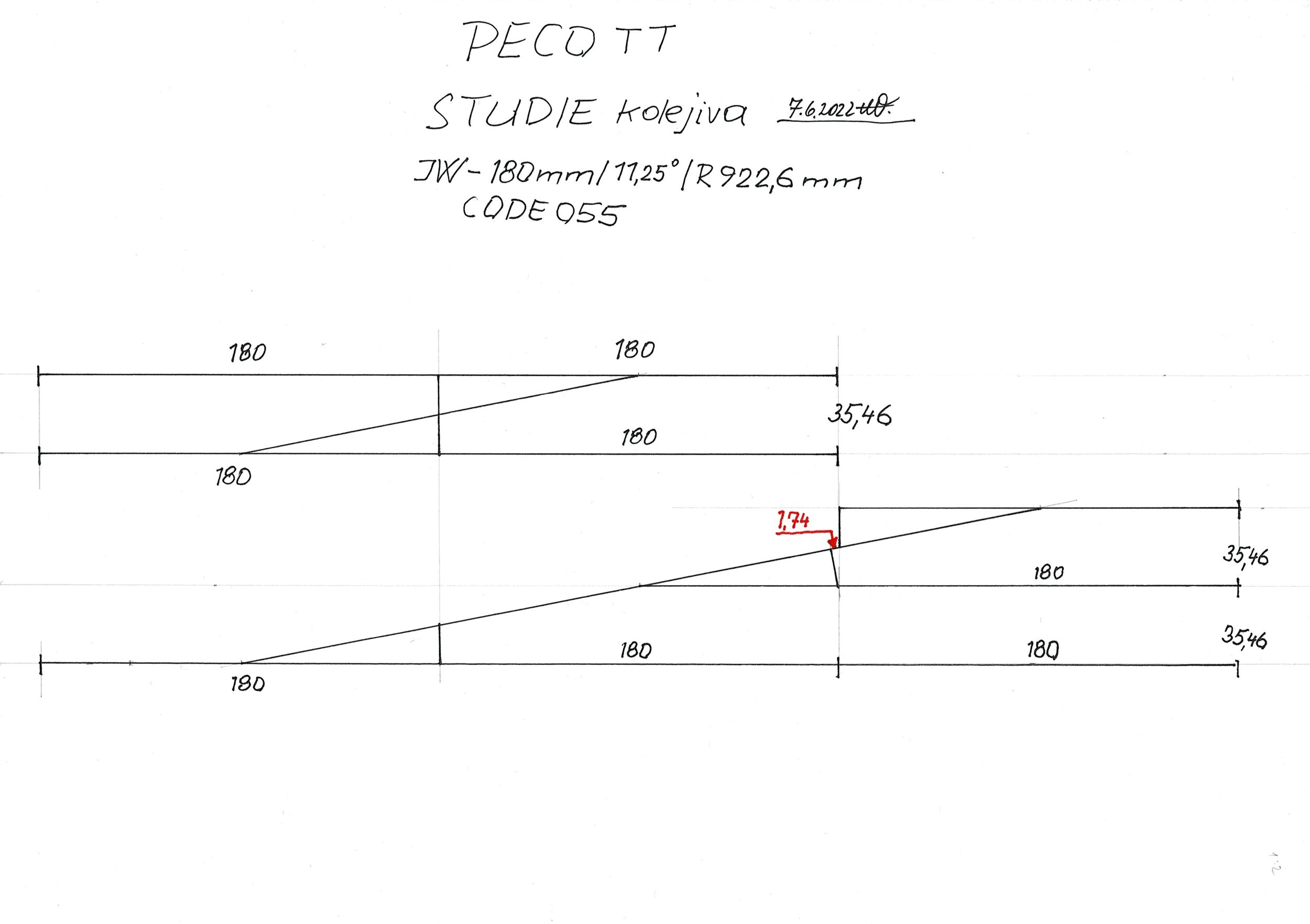

Ani já vás nepotěším. Udělal jsem matematickou studii nových výhybek a je zcela jasné, že konstruktéři se drželi anglických norem.
Osovost souběžných kolejí je 35,46 mm v reálu 4255 mm. Další problém je navazováni výhybek v odbočném směru. Musíte vložit kousek kolejiva o délce 1,74 mm. Když to neuděláte osovost vám klesne na 35,11 mm. Prostě kdo si koupí tyto výhybky, bude muset dělat to, co my musíme N-kaři. Vkládat mezi výhybky kousky kolejiva, aby jste se dostali aspoň na osovost kolejí 40 mm (4750).
Upozorňuji, jde o moji studii a výhybku jsem fyzicky nedržel v ruce.

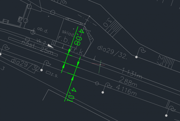

Milane, ale reálná osová vzdálenost na lokálkách je 4-4,5m. 4m jsou třeba na celé trati Pečky-Kouřim a ostatních nejstarších lokálkách, později bývalo 4250, to je třeba Žacléř.

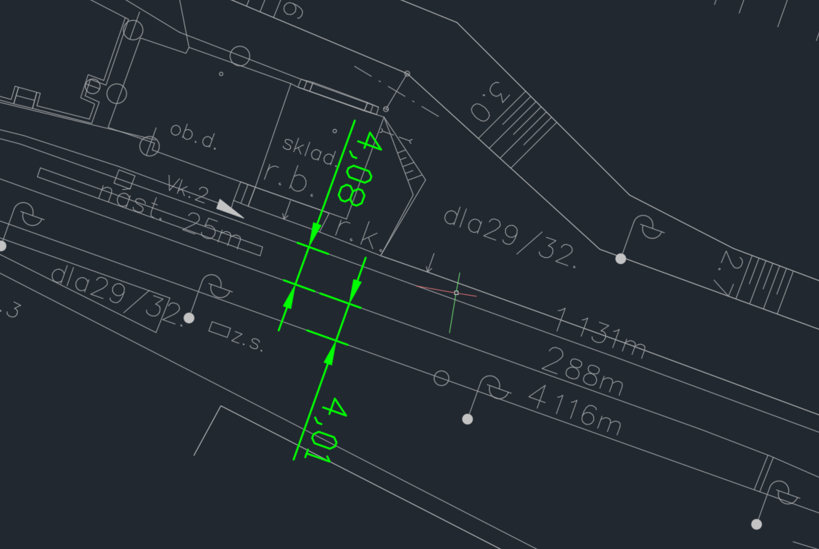

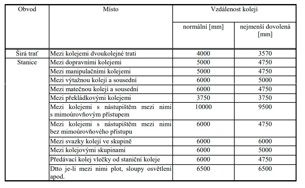

Příspěvekod vojtas » úte 07 čer, 2022 3:20 pm
35*120=4200.
vojtas
Příspěvky: 1359
Re: PECO TT
Příspěvekod vojtas » úte 07 čer, 2022 3:27 pm

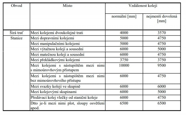

A pro osové vzdálenosti u novostaveb v současnosti platí tohle. Historicky je ale fakt standardní vzdálenost 4500, a 4250 úplně běžná. Prostě v modelu dáváme skoro univerzálně koleje moc daleko od sebe a zrovna s Tilligem mi to vadí skoro na každém kolejišti.
