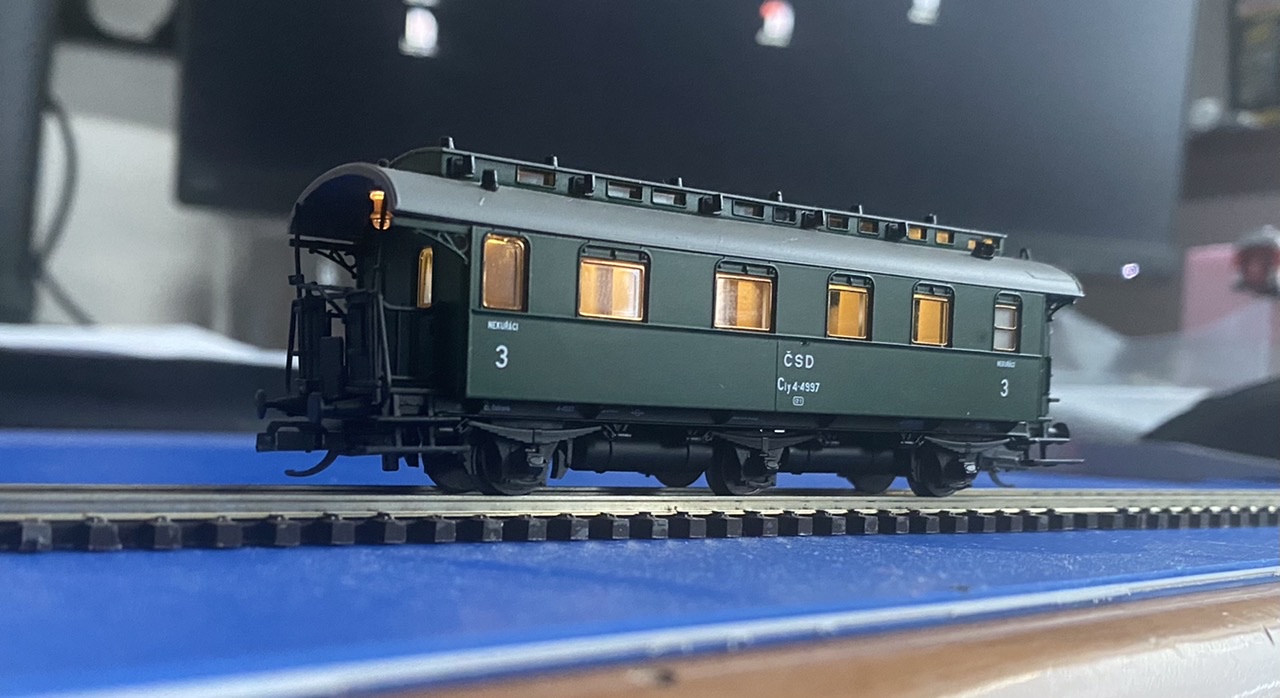

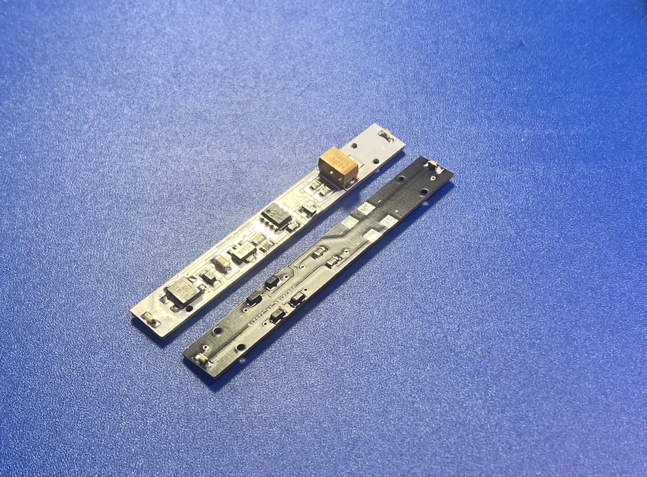

Příspěvekod dudlifuk » stř 02 bře, 2022 11:55 pm
mam kupene tri vozy, to uz sa oplati si to osvetlenie urobit sam. navrhol som si dve verzie, jednu dcc neprogramovatelnu, a jednu dcc programovatelnu, cinan uz na tom maka, predpoklad je ze do tyzdna to mam doma. Medzitym som rozhodil vagon a zistil nemile veci. Vagon ma niekolko mechanickych dotykov na prenos napajania, 1, kolaj - naprava, 2, naprava - lozisko, 3, lozisko- kontaktny pliesok, 4, kontaktny pliesok - doska osvetlenia. Pri vahe samotneho vagonu, musi byt spolahlivost zberu katastrofalna. Vyhodil som tie plechy a na napravu priamo naletoval makke ohybne dratky ktore pojdu pripojit priamo na dosku. Bude nutny aj powerpack, ten asi upracem do predstavku. 200uF musi stacit, viac sa tam nezmesti.

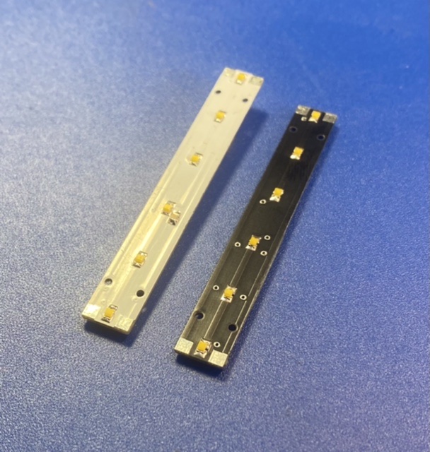

Příspěvekod dudlifuk » pon 07 bře, 2022 1:53 pm
dnes rano zazvonil kurier a priniesol balicek z ciny, tato sluzba je naozaj neuveritelna, v stredu vecer odoslane gerber subory a o pet dni doma na stole. trakoval som balik, piatok schenhzen-hong kong, sobota hong kong- lipsko, nedela lipsko-bratislava. no ale k osvetleniu, navrhol som verziu dcc neprogramovatelnu a dcc programovatelnu. takze hotovo- som spokojny, so zberom aj prevedenim.
