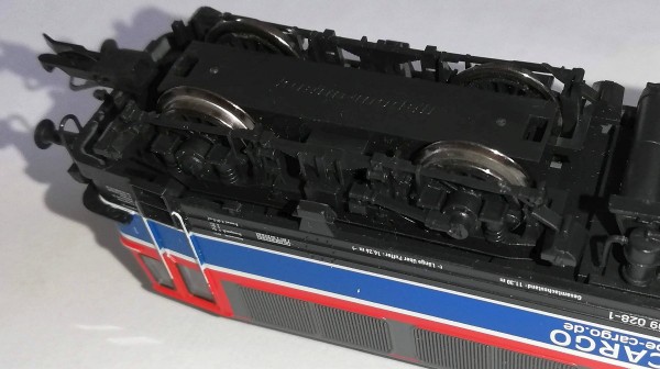

Ahoj všem. Potřeboval bych vyčistit sběrače na TT lokomotivě Kuehn (bylo původně chybně Tillig) BR 109 028. Nevím si ale rady s tím, jak rozebrat podvozek. Nebyla by tu nějaká dobrá duše, co by mi poradila, ať nic nepokazím.

Ahoj a díky moc, jenže on ten obrázek náhradních dílů vypadá trochu jinak než se mi jeví ta lokomotiva zespodu. Tak jsem ji raději vyfotil a přikládám obrázek. Kdyby byl k dispozici kompletní dokument náhradních dílů k této lokomotivě, určitě by mi to pomohlo. Zkoušel jsem podvozek rozebrat pomocí šroubováčku, ale netuším, kterým směrem zatlačit, abych jej rozebral a přitom nic neulomil.

Ale na fotce je logo výrobce Kueh Modell ? Jaký je tedy výrobce ? V popisu příspěvku je Tillig. Návod na přístup k sběračům jsem popisoval pro Tillig model.

Já jsem ale trdlo, samozřejmě že Kuehn. Celou dobu hledám nějakou informaci a hledám vlastně špatně. Tu lokomotivu jsem dostal před patnácti lety a nějak jsem pozapomněl a ani při focení mi to nedošlo. Stejně ale nic nemohu najít.

Zdravim, vsichni ostatni asi demonstruji tak se pokusim poradit ja. Sam jsem resil stejny problem pred lety pri vymene bandazi. Vsechno co je na masce podvozku videt zespodu tvori jeden celek a ten je nutno sundat. Sroubovak asi neni reseni, byt to k tomu svadi. Ja pouzivam pinzetu(lekarskou). Masku podvozku je treba roztahnout v podelnem smeru a soucasne nahoru,tzn.-bud od stredove casti k vzduchojemum nebo od krajni casti k naraznikum. Chce to pomerne velkou silu - na plastovou hracku, ale neboj se zabrat. Zaroven druhou rukou drz PEVNE masku i s celou lokomotivou aby nedoslo k vytrzeni (vyvazani) podvozku z ramu. Ja jsem tak rozebiral urcite pres deset modelu a obcas ten podvozek vyskocil cely. Ono se nic nedeje, ale musi pak kastle dolu a seskladat to zpet.

Hribajs: Díky moc za radu, seženu pinzetu a uvidím, jak si s tím poradím. Tohle by mě tedy nenapadlo.
