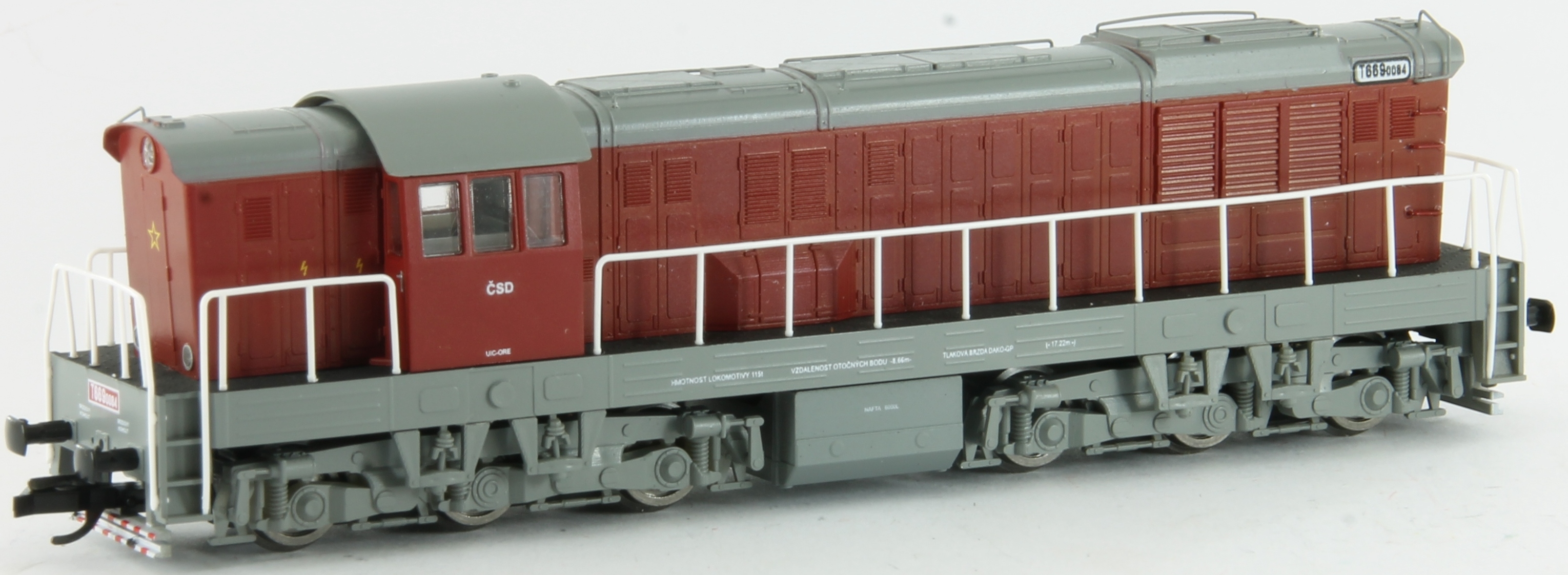

pospa píše:Tak přidám první novinku pro následující rok.Čmelák v TT.
http://mtb-model.com/pages/product.php? ... meritko=TT
První kusy ke koupi již zítra v Lipsku.

Ale notak, já sem celkem rád že TT sekce jede po vzoru TT-boardu, tj. jsou tu oddělená vlákna pro diskuzi nad novinkami a zároveň tu je i vlákno kde jsou všechny novinky pěkně pohromadě. Je to přehlednější. A jestli původně byl čmelák v sekci o novinkách 2019, a teď je 2018, tak je to díky tomu že se zjistilo že už bude k dispozici teď.
Jinak k samotnému čmeláku, nevypadá špatně, až na zmíněné detaily Adamem (ty okna jsou škoda, ale budiž, reflektor je o něco horší) a ještě k tomu bych přidal hodně zaoblenou střechu a již tradičně mohutný a na detaily ne moc jemně provedený rám. Podobně jako u 742 vypadá celkem nic moc zábradlí, ale třeba by stačilo vyměnit jej za leptané.

U tohoto modelu (669) to nebude jinak, takže co modelář/sběratel, to jiný názor. Mohutný rám je u čmeláka žádoucí, on totiž v reálu tak je. A tady to nahrává s ohledem na předešlé, v tomto směru méně povedené, 466.0 a 466.2, firmě MTB. I přes malé nedostatky viz okna vypadá 669 dost povedeně a jen doufám, že i základní proporce (zejména délka, výška kastle), zůstaly zachovány. Čekal jsem, že PIKO bude rychlejší, u Roco jsem si nedělal iluze. Kdo model vyrábí je mi vcelku jedno, jen chci pěknou věc a do této rozhodně jdu, pokud možno již zítra v Lipsku.

A to já si počkám až čmeláka uvidím na živo, přičemž za rámem jak jsem psal si stojím, přičemž nejde ani tak o výšku, i když ta se zdá i tady o fous větší, jen to nebije do očí, ale hlavně o tradiční mohutnost zvedacích čepů, prolisů, atd. I přesto se asi nebojím tenhle pokus MTB konečně nazvat modelem (spolu se 721 v H0), a pokud se v brzku dočkáme i továrního nátěru, a tentokrát narozdíl od T458.1 i povedeného a kvalitního, asi bude prvním strojem MTB co moje depo obohatí natrvalo.

Já myslím, že bude možno objektivně soudit až při pohledu in natura. Dělat závěry z fotek s rozlišením 800 x 635 pixelů, kde model zabírá 80 % její délky, je poněkud ukvapené. Věřím, že až model dostanu do ruky ti, co se vyznají a mají předlohu takříkajíc "ve oku", bude jasněji. Kdyby ty fotky byly alespoň jako u Tilliga nebo Roco - tomu říkám pořádné rozlišení. Jen ať se zákazník podívá, co jsme vyrobili. :)
Kluci, až ho někdo budete mít, tak ho prosím pro nás ostatní pořádně nafoťe. :-)

Příspěvekod radula63 » pát 05 říj, 2018 5:14 am
Jinou fotku k dispozici nemám.

Příspěvekod Trainmaniak » pát 05 říj, 2018 5:27 am
Jojo, díky. Aspoň ve větším. Prolisy na střeše jsou zase jen kříže, vidím-li dobře, že?

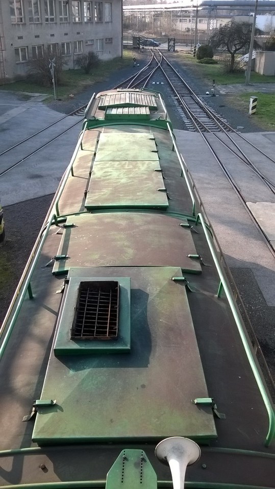

TTmili píše:.. a ještě k tomu bych přidal hodně zaoblenou střechu a již tradičně mohutný a na detaily ne moc jemně provedený rám.
Nevím, co přesně znamená hodně zaoblená střecha, ale pokud jde o rádius střechy budky, tak ten je u originálu dost patrný. Podélník rámu originálu má výšku přesně 500 mm, takže pokud naměříte na modelu cca 4,2 mm, je to dobře.
Trainmaniak píše: Prolisy na střeše jsou zase jen kříže, vidím-li dobře, že?
U originálu jsou ovšem dekly na střeše ploché a rovné. Tzn. po sbroušení inkriminovaných křížů je to dobře. Detail navíc :-). Obrázek

Příspěvekod Hekttor » pát 05 říj, 2018 4:22 pm
No jo.... vidím :-)
Co je to za verzi? Zaujalo mě umístění výfuku.
Tak takhle - asi se dekly v různých sériích či úpravách liší - sbroušením křížů se dá dosáhnout věrohodnějšího ztvárnění, než jejich ponecháním. To už sedí, ne?
