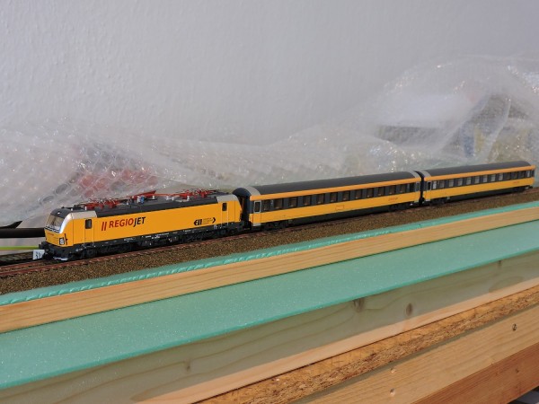

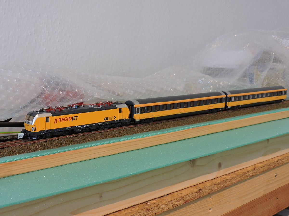

Příspěvekod rendo » ned 14 led, 2018 7:37 pm
Takto to vypada v reale.Ja som spokojny...

Příspěvekod lesanek » pon 15 led, 2018 4:43 pm
Malý rozdíl v odstínu by se dal tolerovat, ani v reálu nemusí být žlutá všude stejná.

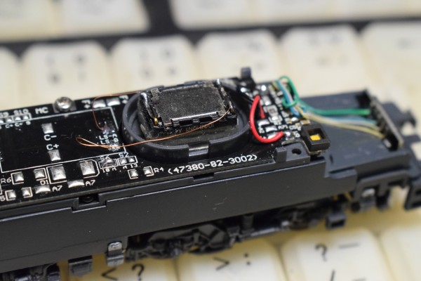

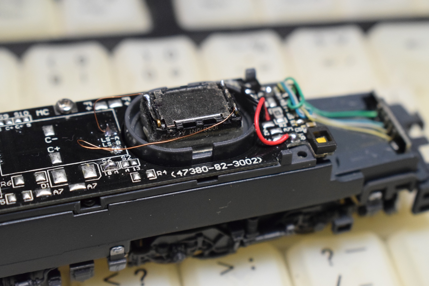

Příspěvekod twiido » pon 12 bře, 2018 11:09 am
Chlapi,
Uz ste niekto zvucili vectrona od pika? Vojde sa tam Zimo MX645P22?

Příspěvekod Jacek » pon 12 bře, 2018 11:53 am
MX645 tam vejde, ale nevejde repráček 10x15. Musí se tam dát nějaký Uhlenbrock bez ozvučnice, který má podprůměrný zvuk.

Příspěvekod dudlifuk » pon 12 bře, 2018 4:14 pm
Tu by som nesuhlasil majstre. nemam tam sice Zimo ale velkostou je kompatibilny s Zimo t.j. 15x10 plus ozvucnica Brawa.
