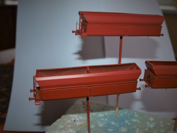

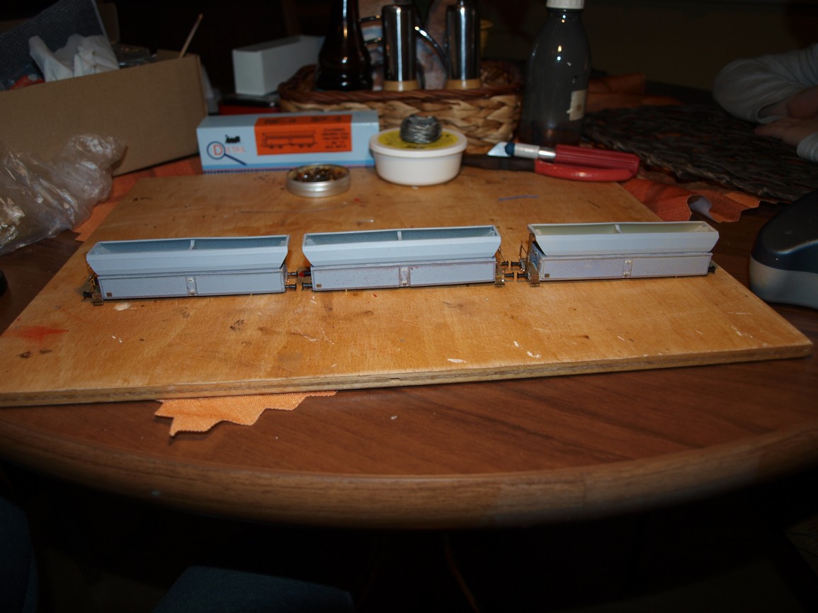

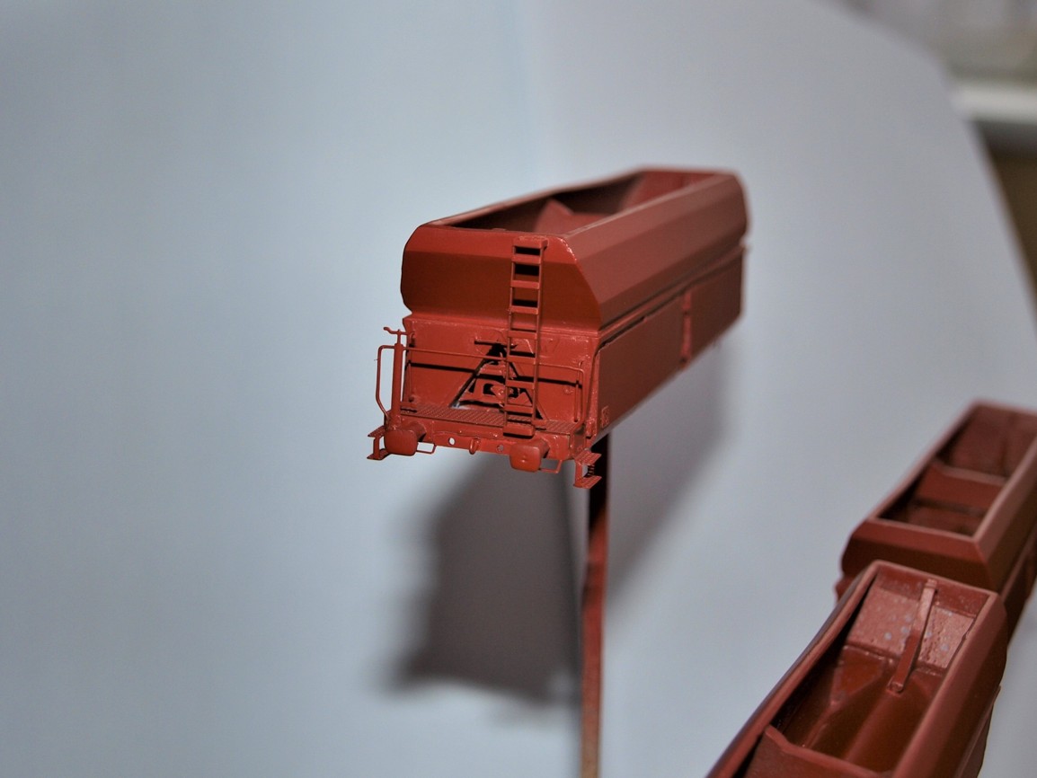

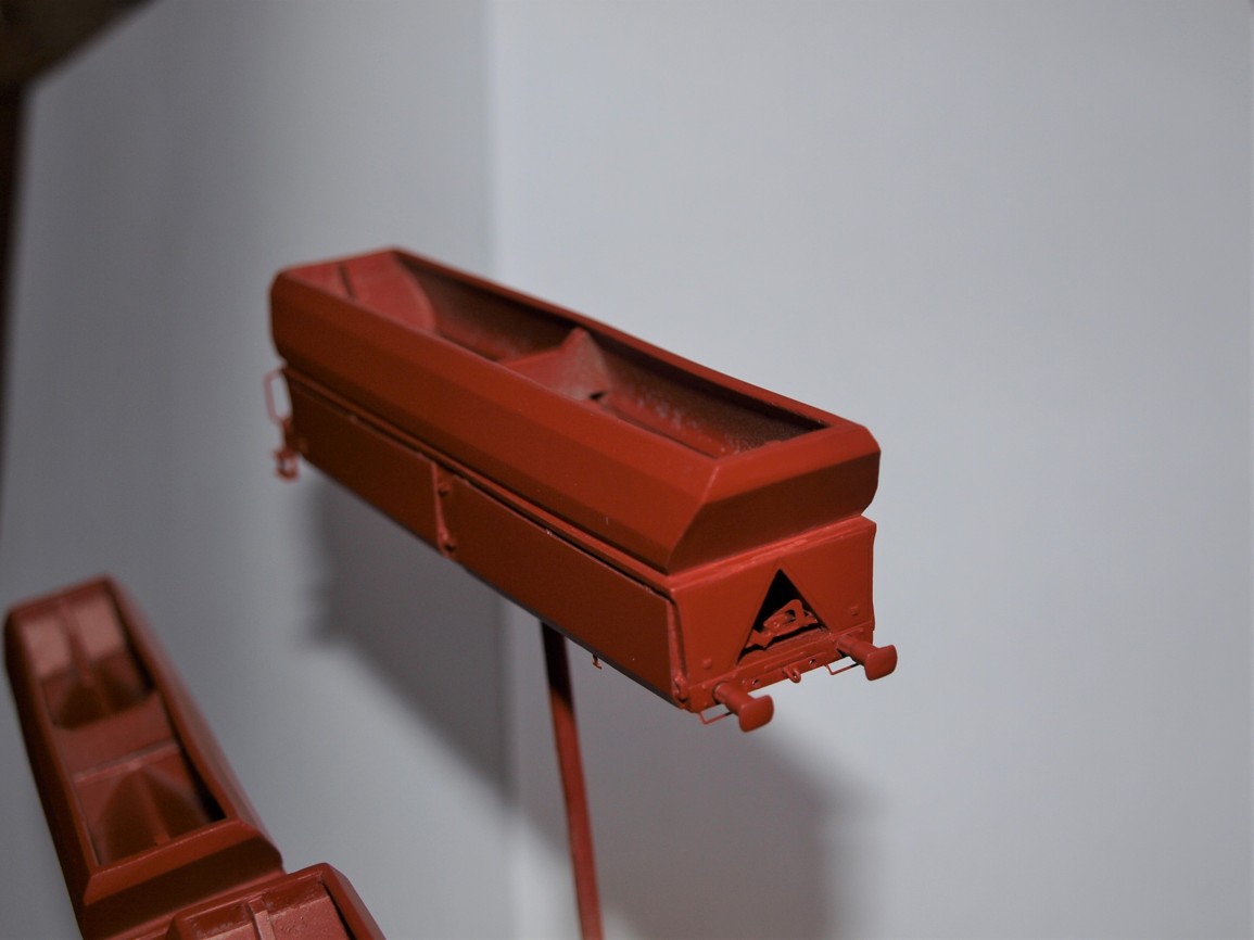

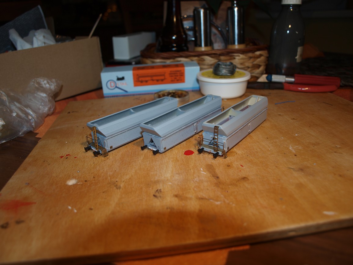

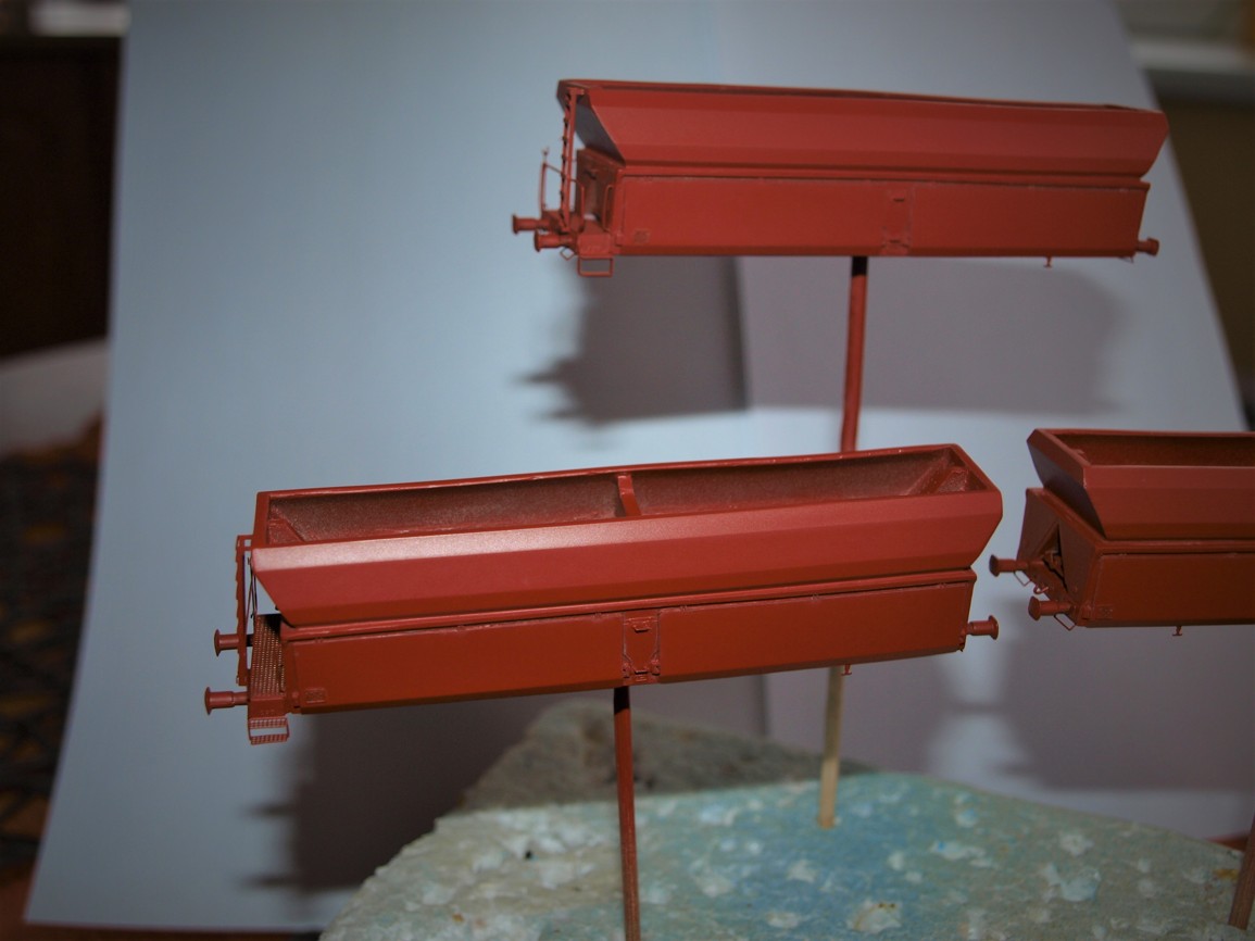

Trošku zvláštní název, ale pro mnohé velmi výstižné. Já osobně do této skupiny nepatřím, naopak mě tyto vykopávky stavět baví, byť se nevyrovnají stavebnicím současným.
V prvním dílu to jsou vousaté Wapky od Detailu, které mi v šuplíku leží jž spoustu let. Tímto děkuji firmě SDV, že mě dokopala k jejich sestavení... :roll: :D
Dále mě čekají dva Vsa od Plastikomu Kolín.
Budu rád když nebudu jediný kdo bude v tomto vláknu modelářsy přispívat. :wink:

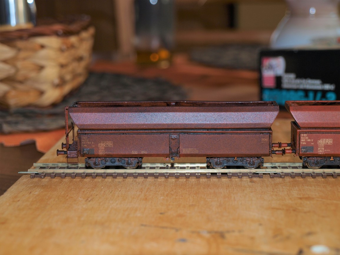

Příspěvekod Jiřik » úte 27 úno, 2018 8:04 pm

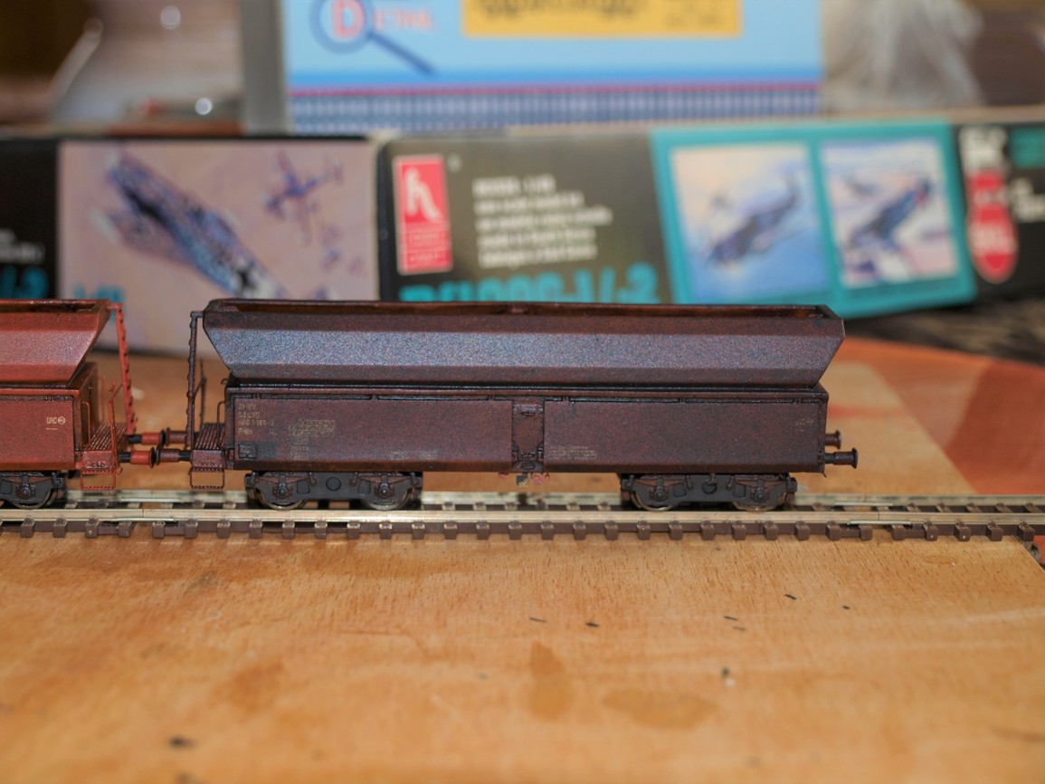

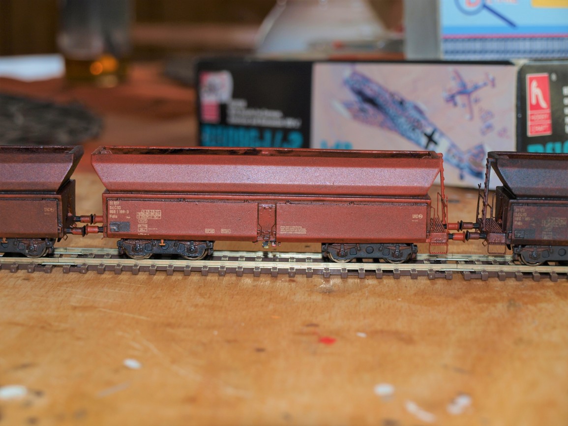

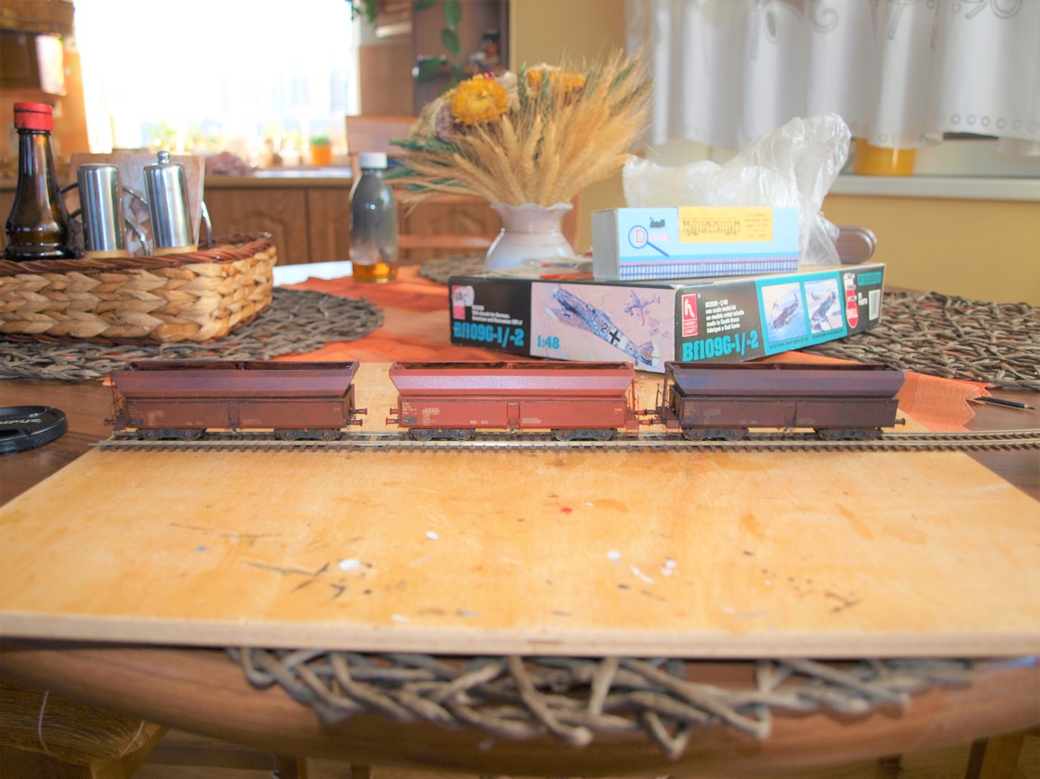

Dodělat uhlí, KKK a pár dalších detailů...

Příspěvekod jihous » stř 28 úno, 2018 8:07 am
Za mně dobrý. Pěkná souprava a co na tom z jakého základu ..........

Příspěvekod Jiřik » stř 28 úno, 2018 7:07 pm
Dík, náklad bude uhlí odebrané přímo ze skutečné wapky.

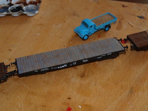

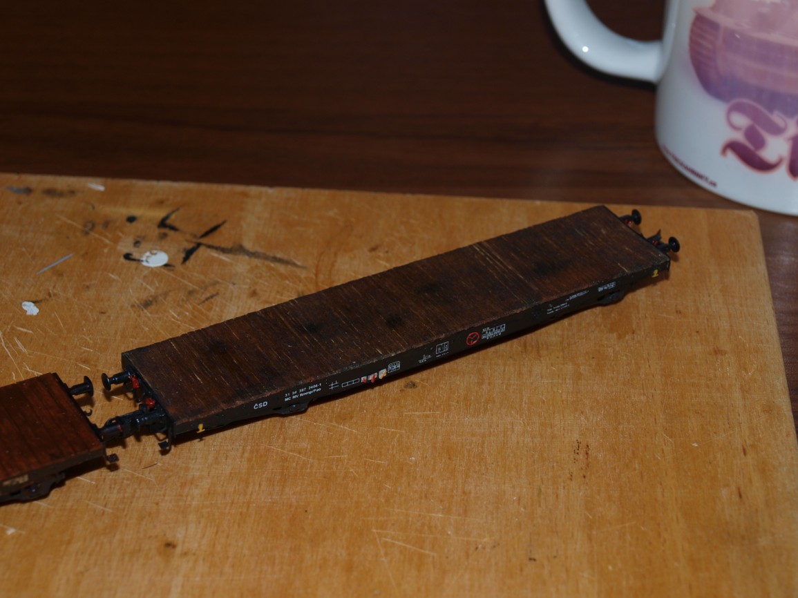

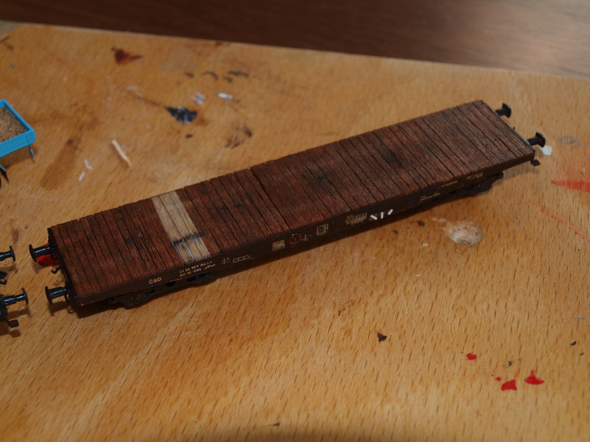

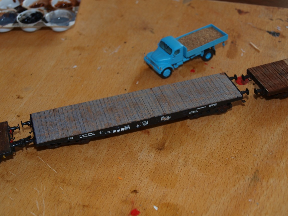

Jako další tu mám dva Pao od Plastikomu Kolín. Nově je vyrobena podlaha z plastové destičky a na ní nařazaná balza. Původní nevzhledná podlaha byla zkroucená. Nárazníky jsou SDV. Jedny kulaté, jedny hranaté. Obtisky Es Pečky, stupačky od MM, tažné háky od Pojezdy.eu. Přestavovče vlastní výroby nejsou ještě natřeny. Brzdové kohouty vlastní výroby, stejně jako kotvy od Detailu příjdou dodělat později.
Zde první pokus o patinu. Prosil bych o nějakou odezvu, protože s ní nejsem nějak moc spokojen. Jeden vůz má být jakoby po dílnách.
Tady je první pokus o přestavbu, kterou jsem páchal již před nějakou dobou.

Pěkný počin. Jaké jsou jízdní vlastnosti? Mám taky jeden Pao a je to spíš vůz do vitríny. Bez nákladu vypadává ve větších obloukách.

Příspěvekod Jiřik » stř 28 úno, 2018 10:02 pm
Dík. Jízdní vlastnosti jsou dobré. Mám udělaný takový zkušební polygon z bttb kolejiva. Pokud mi to projede na něm, tak to v pohodě projede všude.
Jsou samozřejmě upravené podvozky, ložiska peho a kovová dvojkolí. A taky je přesně dovážený, jako neložený. S budoucím nákladem tak bude o něco těžší než má být, ale to mi nevadí.
