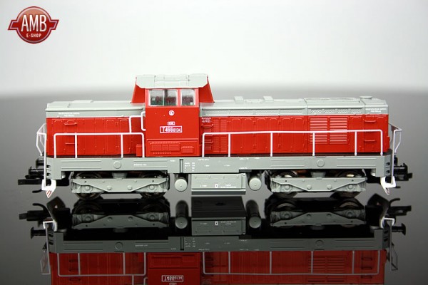

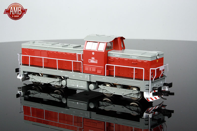

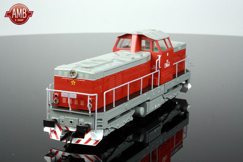

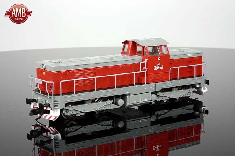

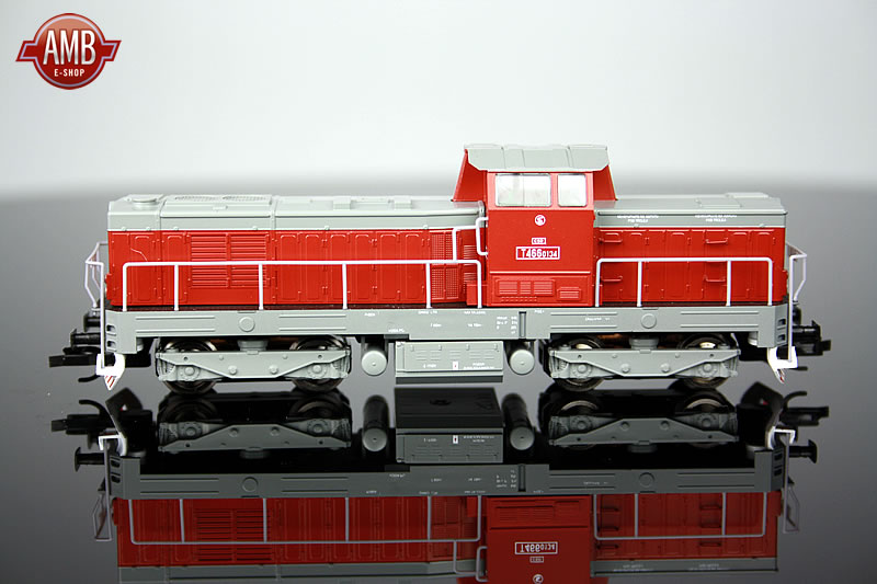

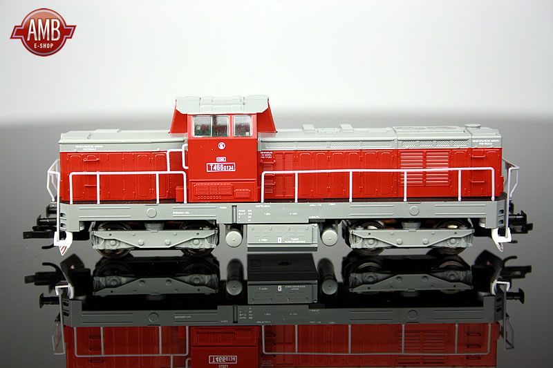

Paráda :) T466.0134 ČSD, Next18, leptané tabulky....

I přes chyby, které zdědil ze 714 si myslím, že si pořídím první model od MTB. Pielsticka v tom vidím. Nic mě vyloženě nebije do očí. Rozhodnu se, ale až ho uvidím naživo a vyzkouším jak jezdí a jak svítí. Jen doufám, že ta kastle na fotce je jen nedocvaknutá. Až upravím zabradlí a pluhy, provozně ho zašpiním, tak ostudu dělat rozhodně nebude.
Z mého pohledu je to zatím to nejlepší co MTB udělalo.

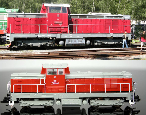

mě to tahá za oči .... jestli bude v H0, snad dopadne poměr tl. rámu a výšky kapoty představků líp
Ochoz je vysoko (asi daň za unifikaci), madlo zábradlí na ochozu není vykloněné ven (typické pro lokomotivu)

Já kromě zábradlí a vysokého rámu a tedy nižší kapotě,vidím užší budku a jiný úhel zkosení výfuků. Jinak se mi mašinka líbí. Nevím, jak to vypadá šířkově v porovnání s předlohou při pohledu shora, ale na vršku kapot je na modelu snad vše, co tam má být. Myslím, že spoustě lidí udělá tato lokomotiva radost, vzhledem ke své univerzálnosti. Ideál na posun, náklady, manipuláky, osobáky a občas tahala, většinou ve dvojici, i docela těžké rychlíky, takže uplatnění najde snad všude.

....tak z mého pohledu teda ne. Za mne vítězí jednoznačně kocour, a to speciálně 743. A na druhém místě jedničková bobina. U pielesticka je těch chyb dost a bohužel velmi viditelných. Vysoký rám, a tím pádem nízké kapoty. U 714 se to dalo ještě tolerovat, ale pielesticka ty nízké kapoty vysloveně hyzdí, vypadá jak nějaká T444. Proč nemohly být tak o 1 - 2 mm vyšší, proč nejsou aspoň dotažené až k oknům? Že by byla vyšší mašina? No bože, zkousli jsme i jiné "rozměrové" chyby od MTB.... Ona i ta mašina byla ve skutečnosti vysoká (v oblasti kabiny).

Ten rám opravdu bije do očí.
Otázkou je zda rám je silnější kvůli kinematice krátkého spřáhla?
Uvidíme jestli tato chyba se bude časem opakovat také v HO.
Připadá mi, že boční okna na kabině jsou ve špatném poměru.
Pravé okno je širší a sloupek mezi okny je jinde než by měl být.
Škoda že jsme si toho nevšimli dříve na mustru a neupozornili MTB dříve než vyrobí drahou formu.

- ram je posadeny vysoko
- medzera medzi podvozkom a samotnym ramom je viditelne velka (dovolim si povedat ze tam uleteli az 2mm)
- ram je minimalne o 1mm hrubsi, vidiet to od druheho schodu
- potom zakonite cela kabina a obidne kapoty su neumerne kratsie, ako by mali byt, podla mna je tam az 2mm rozdiel
- povrchova uprava ako v roku 1985, ked som dostal na Vianoce prvu lokomotivu od BTTB
- nadrz je divna, akasi pretiahnuta
- porovnaval som to s fotkami, co som mal v tablete na stranke prototypy.cz
- je to otrasne, otrasne, proporsne tam nesedi NIC!!
- za toto chcu 145 eur?
Vypada to ako masinka Tomas..........s jedneho metra je to paradna lokomotiva
..........skoda..............dalsia "parodia" na lokomotivu

Tak od včerejšího dne mám model doma. Neměl jsem moc příležitostí jej porovnávat s předlohou, ale jak jsem souhlasně psal - evidentní rozdíl je ve výšce rámu. Méně nápadné je chybějící vyklonění zábradlí. To je však řešitelné. Stupačky na pluhu jsou bílé, což je patrné z fotek v úvodu tohoto tématu. Model je oproti předloze o cca 1,2 mm vyšší. Povrchová úprava je bezchybná. Detaily vč. průduchů v horní partii kapoty jsou provedeny precizně, více a zaslouženě vyniknou až po lehké provozní patinaci. Součástí dolepovacích doplňků jsou řadové a výrobní tabulky, klasické logo ČSD i stadion, logo Turčianských strojární - alpaka. Houkačky a hadice jsou velmi jemné.
Jízdní vlastnosti hodnotit nemohu, jel na zkoušku jen kousek, a navíc v analogu. Při postavení na kolejiště model působí velmi realisticky a proporčně s ostatními modely je OK. O pořízení se určitě každý rozhodne sám dle svého uvážení. Mohu jen dle subjektivního dojmu napsat, že se mi model T 466.0 MTB líbí. Z leptu bych ho lépe neudělal a i kdyby, finančně vyjde rukodělný model téměř na stejné peníze.

Pokud to bude nové číslo v ČSD tak jen inventární tabulka na boku kabiny. K modelu jsou přiloženy leptané tabulky (inventární, ČSD, výrobní, stadiony ČSD). Takže pokud budou dosazeny jiné leptané tak není třeba odstraňovat nic. Ta leptaná překryje číslo na kabině.
