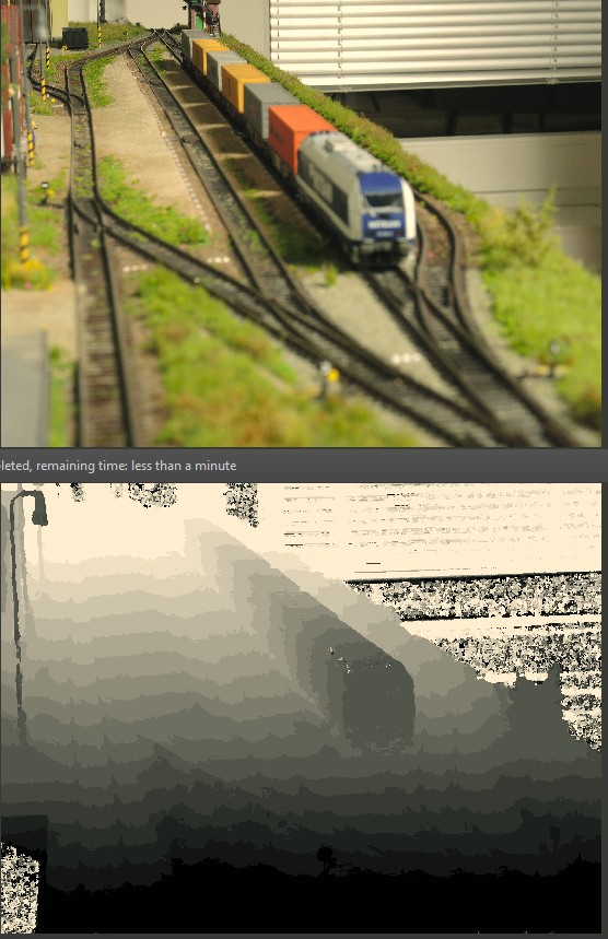

Ještě přidám dvě ukázky - screenshoty z prgramu Helicon Focus.
První ukázka je zrovna jedna z odkazovaných v příspěvku výše. Nasvícení je více z dálky kvůli rovnoměrnějšímu osvětlení kartonového pozadí, když jedna část stojí vzadu a druhá vpravo, kolmo na první. V horní polovině obrázku vidíte předposlední dílčí záběr, tedy zaostřený dozadu, a to bez úprav. V dolní polovině jsou šedými tóny odstupňované použité ostré části jednotlivých záběrů tak, jak si je program vybral. A vidíte, že kvůli šumu jsou přechody rozházené. Tzn. do zpracování se dostaly i části mimo optimální ostrost, což může kazit výsledek.

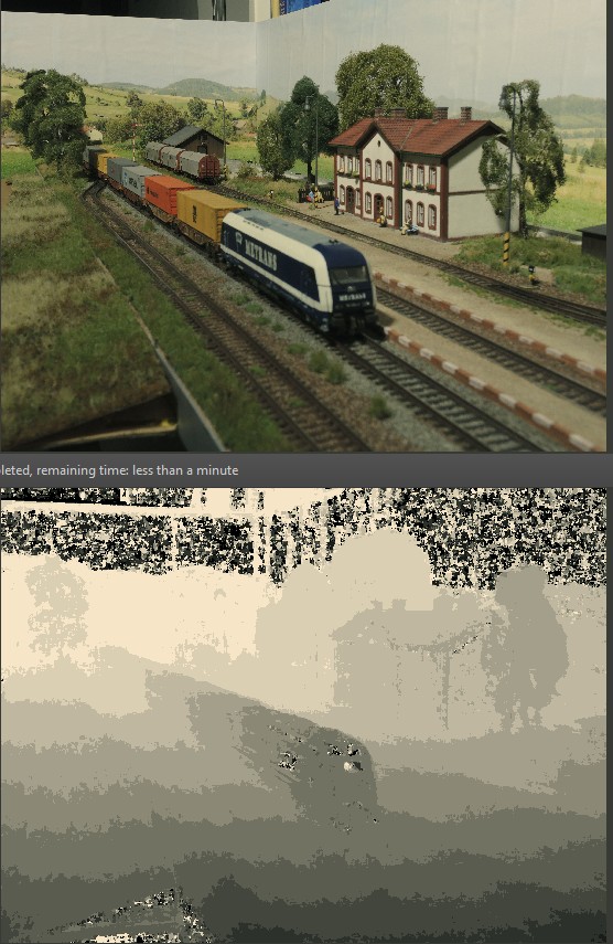

Na druhém obrázku je jiná scéna, lépe nasvícená, využívající více dílčích záběrů s mnohem čistšími přechody.
