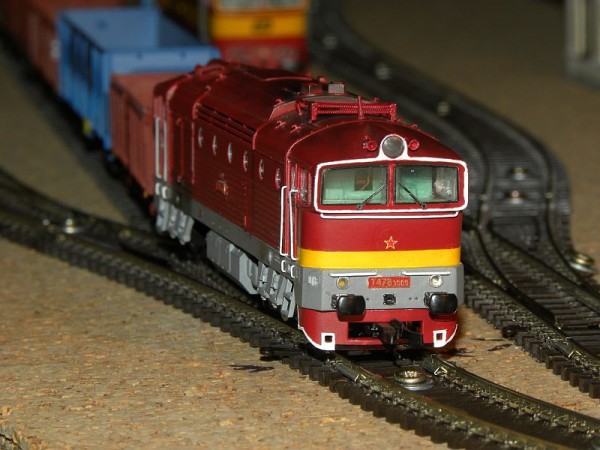

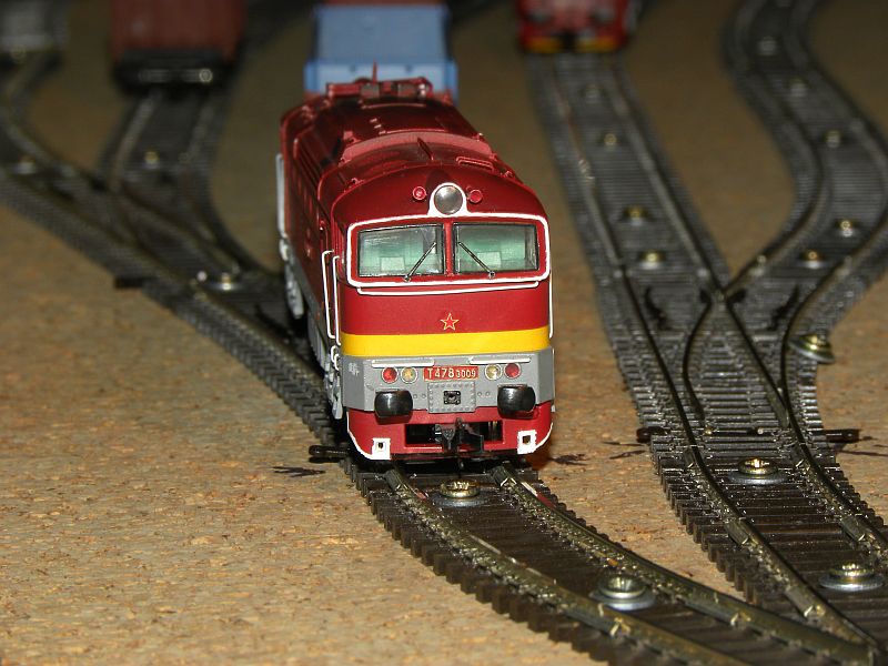

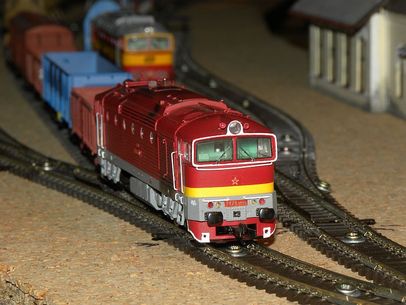

Někdejší českolipská T478.3009, postavená z modelu MTB. Na původní skříň MTB jsem dosadil střešní háčky z leptů HekTTor, síta ventilátorů v rovině střechy z leptů Detail, v obou bočnicích vybrousil větrací mřížku ve víku u kompresoru, naopak v pravé bočnici vedle tohoto víka zkrátil prolisy a dosadil malou větrací mřížku (velikostí zhruba odpovídající přebytek z leptu HekTTor pro úpravu rosničky T 334.0) a hlavně, na předním čele jsem zabrousil přípravu na montáž automatického spřáhla a zatmelil vnitřní dvojici světel. Leptané tabulky jsou z produkce pana Banka, znaky ČKD a výrobní štítky z leptů Detail. Je to můj první model MTB a s jeho jízdními vlastnostmi jsem naprosto spokojený (srovnávám s modely ROCO a Kuehn). Po dobrých zkušenostech se pouštím do úprav dalšího albínka, byť tentokráte to budou úpravy jen kosmetické (T 478.3065).
Pavel Čáp
Příspěvky: 114
Registrován: stř 02 úno, 2011 4:19 am
Re: ALBÍNI od MTB
Příspěvekod radula63 » stř 08 led, 2014 5:54 pm
Pavle, paráda :!:
Měl jsem ji v ruce ještě před dokončením. Ale teď... slint slint - povedla se ti.
pozn. boční madla dvoubarevná bíločervená :wink:

Příspěvekod Pavel Čáp » stř 08 led, 2014 6:14 pm
Raďulo, však jsme ta madla probírali. Proto také ještě nejsou přilepená, jen jsem se k tomu dobarvení nedostal. Ony by měly být ještě černé závěsky, bíle lemované rámy podvozků a bílé ložiskové domky.

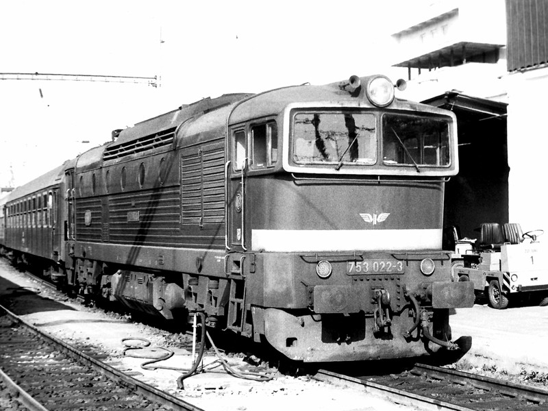

Příspěvekod Tomáš » čtv 27 úno, 2014 7:23 pm
Fotky Brněnské 3022 mám, ale měl by někdo fotky 3021 a 3023?
Zajímala by mě víc ta T478.3021
díky

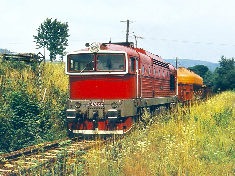

Příspěvekod Tomáš » stř 12 bře, 2014 1:49 pm
Vidím,že nikdo nic asi dalšího nemá,proto bych poprosil o kunzultaci k této fotce:
3021
http://brejlovci3.ic.cz/f753021.htm
Může to být klasické schéma brejlovce? Tedy červená skříň, žlutý pruh a šedý rám? Brejle bílé, a co třeba pluhy atp.?
Mohlo by být toto schéma řazeno do té 2.pol 80.let = stejné období kdy jezdila žlutá 3022?
3023
Opět bych to chtěl zařadit do té 2.pol 80let .. takže buď ten celočervený nátěr a nebo celočervená s tím žlutým proužkem co je na té černobílé fotce?
