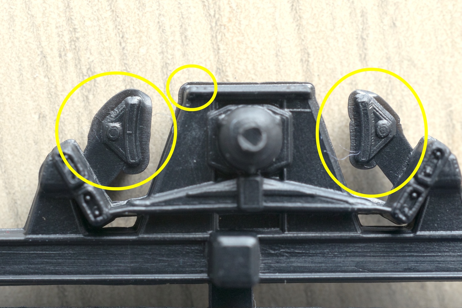

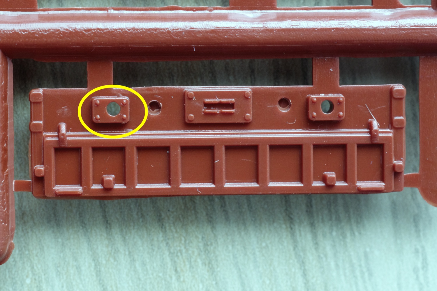

Otvoril som krabice s Nsk. Na mojeTT je článok že nie celkom sedia nárazníky. No, hlavne na stavebnici nesedia otvory pre nárazníky:
Neviem ako začistiť stopy na bočniciach, je to veľmi úzke. Asi zase budem vyrábať brúsny nástroj.

A som veľmi zvedavý ako začistiť napríklad brzdy.
marian_r
Příspěvky: 590
Re: Stavebnice vozů od firmy SDV model

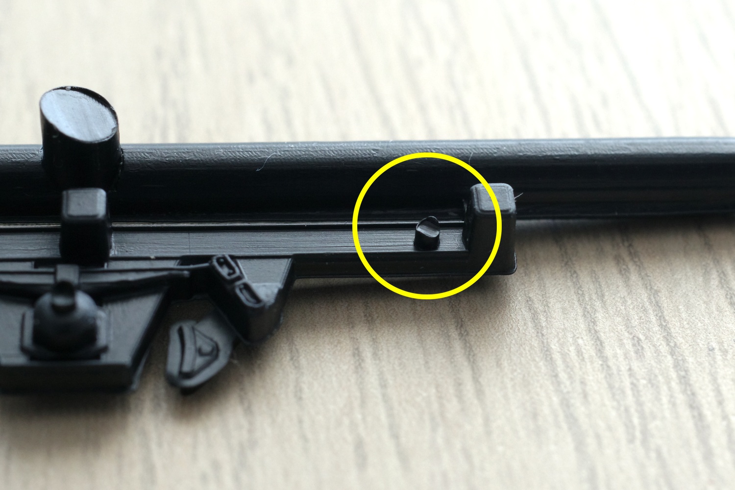

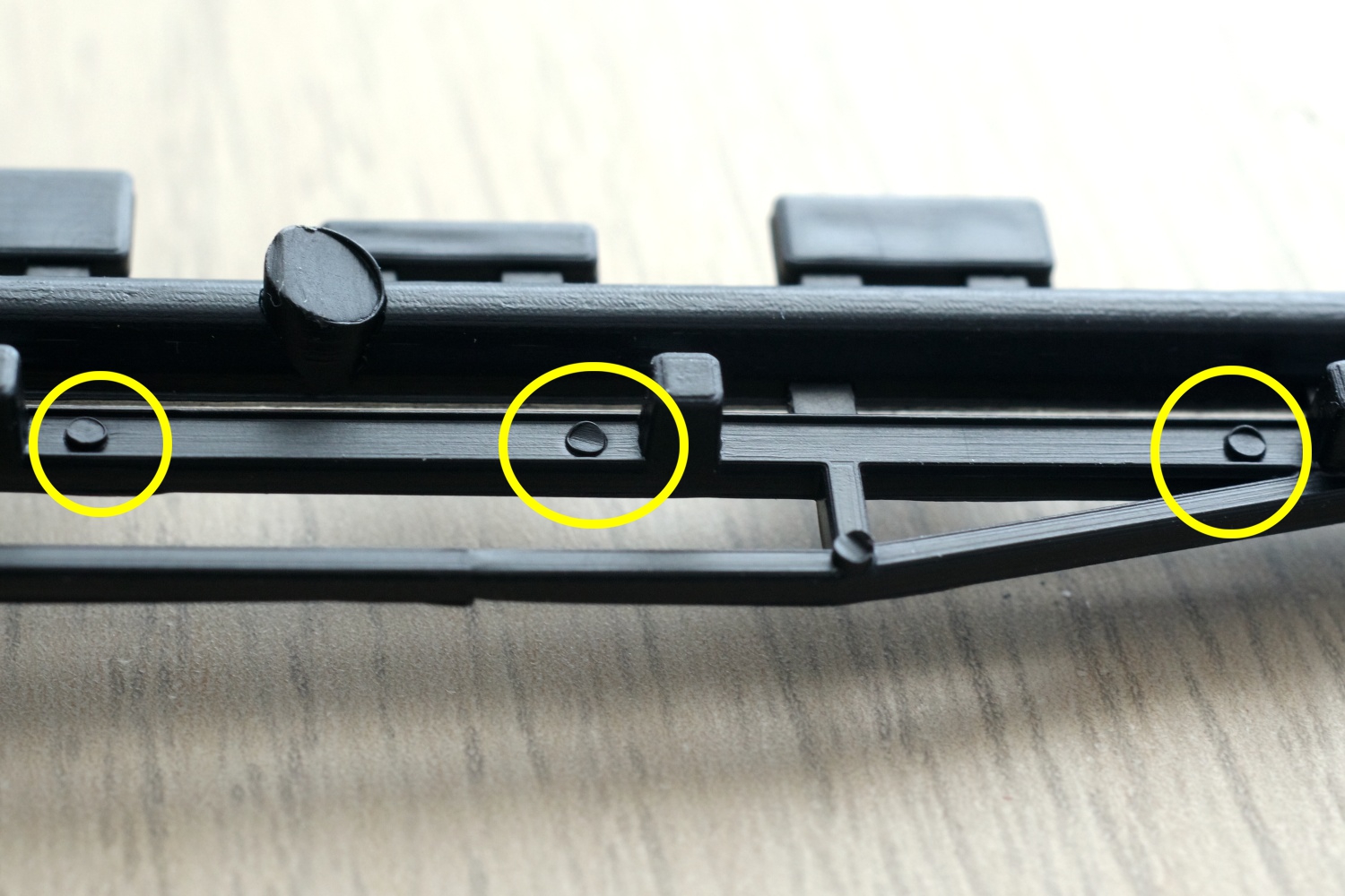

Příspěvekod Ivan » pát 03 říj, 2025 11:49 am
Brzdy se začišťují poměrně lehce, ostrý špičatý skalpel a projet blanky, za chvíli je to pryč. Horší jsou ty špunty na rámu, protože jsou uvnitř "íčka". Já je daval pryč taky skalpelem, malinko to vidět asi je, ovšem, kdo to vidí?
Příspěvky: 2434
Příspěvekod Colonel32 » pát 03 říj, 2025 12:02 pm
Skalpel s čepelí do oblouku se tam dostane, ale je to teda fakt blbě udělaná forma.
