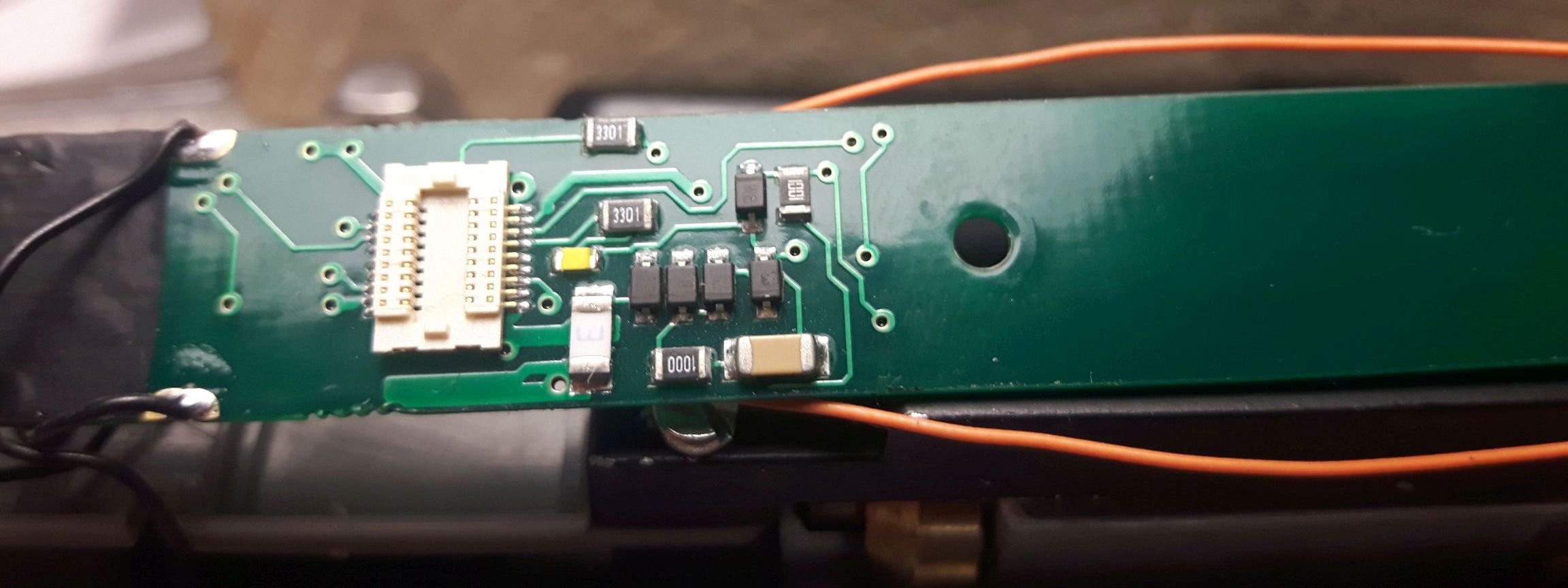

2.3.2019 jsem zakoupil model TT T669.
Ozvučil jsem jí a najezdila k plné spokojenosti 45-50 hodin.
Včera náhle jednit přestala. Uprostřed jízdy s cca 20ti 4 osými vozy po rovině, zastavila.
Ve stejný okamžik jeli další 4 lokomotivy různých výrobců (včetně Zamračené MTB) a dalších asi 10 loko bylo na kolejích bez pohybu.
Všechny ostatí loko jsou plně funkční.
Usoudil jsem na vadný dekoder a nasadil zpět analogovou propojku a dal na koleje s pulzním regulátorem – a nic – tma ticho.
Vzal jsem multimetr a změřil odpor – nekonečno.
Hledal jsem kde je obvod přerušen a našel součástku, která není ve schelatu dodaném s lokomotivou a je nevodivá.
Má na sobě písmeno E a je bílá. Je na obrázku vpravo vedle slotu pro dekoder.
Napadla mě pojistka. Je mezi jednou stranou (kolejí) a zbytkem lokomotivy.
Jsem schopen jí vyměnit, vybavení na odletování SMD mám a umím.
Jaká je to součístka?
Je to pojistka? Jaká je její hodnota?
Poraďte prosím.

Příspěvekod MiG » pon 29 dub, 2019 9:40 pm
Je to něco takového
https://www.gme.cz/pptc1812smd030-30v
Vratná pojistka pro trvalý proud cca 300mA. (alespoň u bardotek)
Je podivné, že se přerušila. Většinou začne "jistit" a po vychladnutí zase chvilku vede.
Možná bych nejprve propájel vývody.
Možná ještě před tím prstem opatrně "změřit" teplotu. Jestli hřeje, je seklej převod nebo zkrat.
Zkontrolujte, jestli není něco zaseknuté v převodech.
Jiná možnost se SS propojkou změřit proud, neměl by vybíhat moc nad 200mA pro samotnou loko.

Příspěvekod Ferys » úte 30 dub, 2019 5:59 am
Také bych to tipoval spíše na nedokonale propájené kontakty. Mně se u jednoho čmeldy z DPS odloupla celá patice dekodéru při výměně za analogovou propojku. Ano a potvrzuji, při velmi citlivém zacházení.

Příspěvekod vvitty » úte 30 dub, 2019 6:59 am
... v tomto pripade doporucuji zacit tou pojistkou.

Příspěvekod JirkaJ » úte 30 dub, 2019 10:43 am
Děkuji všem za rady
zde vyjádření výrobce MTB (na stejný dotaz jako tady na fóru):
Dobrý den,
omlouvame se ale vase dedukce je zcela spravna, doslo k omylu ve vyrobe
PCB a misto resetovatelných pojistek byly na čast modelu osazeny
jednorazove pojistky. Kdyz jsme na to přišli tak jsme je začali nahrazovat pevným cinovým mustkem, ale čast modelu "už utekla" ven.
Takže natvrdo součástku "E" vypajejte a nahradte cinovym mustkem.
Na Moskevsky už nejsme od března , nyni Hostivař ale pokud to zvladneta sam, bude to rychejši .
Děkuji V.Báňa
Takže večer nahradím pojistku měděným drátem.
Pojistku dodám později, sejně ostatní výrobci nemají žádnou a jde se z koleje přímo na dekoder.

Příspěvekod prcek » úte 30 dub, 2019 1:30 pm
JirkaJ píše:Děkuji všem za rady
Tady bych byl mirne opatrny/nervozni jestli nahodou nemela duvod k odejiti. Mozna jini vyrobci maji jine ochrany...

Příspěvekod JirkaJ » úte 07 kvě, 2019 6:58 pm
Ještě se vracím k vypálené pojistce.
Odešel dekoder Zimo MX658N18 a ani pojistka ho nezachránila.
Takže pojistka by zachránila alnalog, ale dekoder nezachrání. Ten se musí chánit sám.

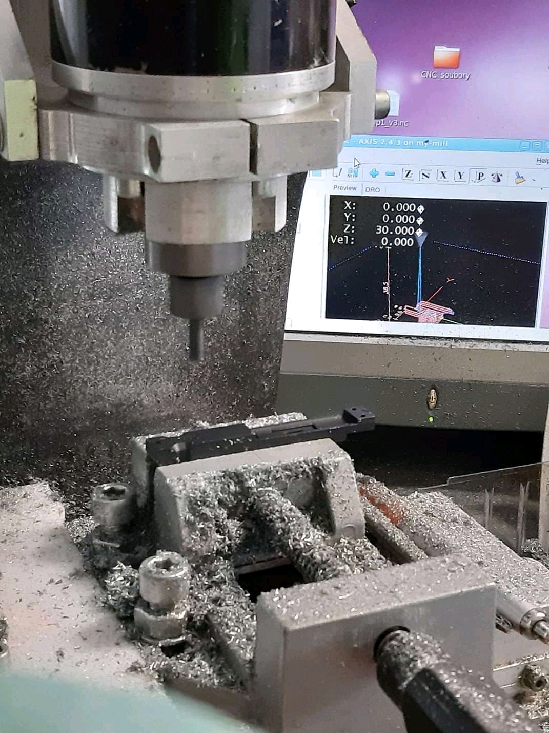

Příspěvekod vvitty » čtv 20 čer, 2019 10:48 pm
Ozvučená verze s frézovanou ozvučnicí :
https://youtu.be/pGCaTmAIUD0
