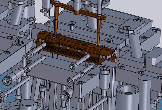

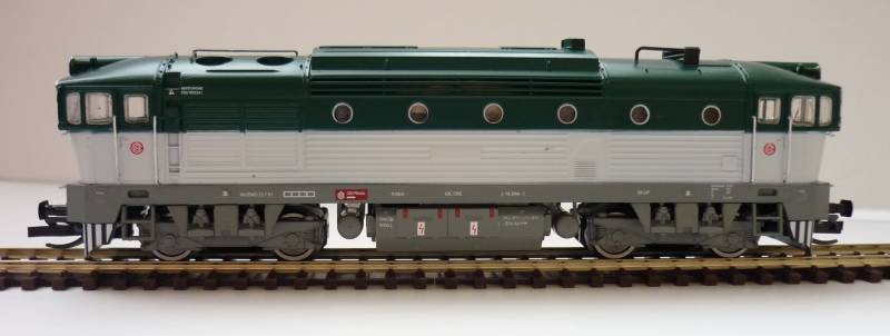

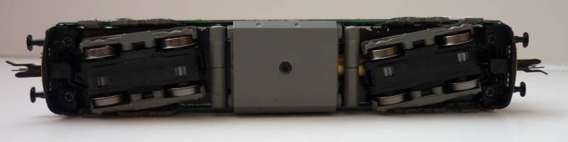

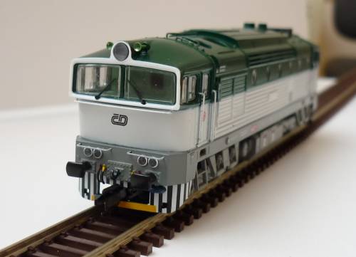

Vzhledem k tomu že někteří mají o přípravě výroby modelu představy asi jako "plesk a za týden bude model" , tak přikládám fotky z aktuálního stavu. Podotýkám je to první nástřel printu a tisk nádrže bude nový, menší, je to jen štoček za pár stovek.
Konkurence taky on-line neinformuje, tak nevidím důvod sedět hodiny na diskuzi a mlátit prázdnou slámu, práce je dost. Případní pochybovači mohou vidět model in-natura příští a přespříští víkend v provozu na naší výstavě, tak doufám že budou schopni si alespon nalézt místo jejího konání. Rovněž tak na únorové burze u Němečka.

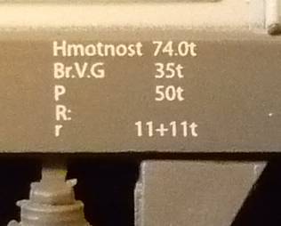

ještě detail tisku smetí..... (výška rámu je 3.0mm)

Příspěvekod Colonel32 » ned 30 led, 2011 11:35 am
Ten je boží.

Příspěvekod proky1 » ned 30 led, 2011 11:37 am
moc pěknej

Příspěvekod Jeff Hopper » ned 30 led, 2011 11:39 am
No to vypadá líp než předtím :shock: :o :shock: :o 8) . Tak držím palce a jdu tisknout 2500,- :lol: :lol: :lol: :lol:

Pane Báňo, nenechte se ani odradit ani znechutit. Já osobně Vám držím palce. Model vypadá velmi dobře a pokud budou i dobré jízdní vlastnosti, dovolím si předpokládat, že bude dost lidí, kteří si od Vás koupí nejen jeden kus...

Skutečně ty práce je dost, obzvláště pokud se vše musí prozazit z nuly. Od doby co jsem "mlčel" se například usadily ozubená kola v převodovce s vůli 0.02mm, to samý kardan musí sedět na 0.01mm jinak si přidá svůj decibel, musely se kvuli tomu vybrousit nové trny do forem atd. opravilo se usazení šachet, kinematiky. Věřte mne že kastle je z pohledu konstrukce modelu pouhý " potištěný kýbl s drobnými reliéfy", který z technického hlediska nestojí ani za řeč, ale pod kapotou je tvrdý boj. Rvete se každou setinou, kvuli které to musí jít znova a znova na frézu, poté odlisovat otestovat, když se to přežene, tak se musí vložkovat atd. řekněme že je hotovo. ..... jenže tohle je základ dalších modelů CSD, ta kastle a pár sklíček je naprosto banalita.
Například od vánoc jsou nové mřížky do ventilátorů, precizní česká lisařina, chadič s pravými žebrovanými trubkami aj. Jiný drobný problém z nedávna- jak natřít boční madla aby se hned položením modelu nepoškrábly na kov ? Opět přemýšlení a týden budu shánět barvu.
