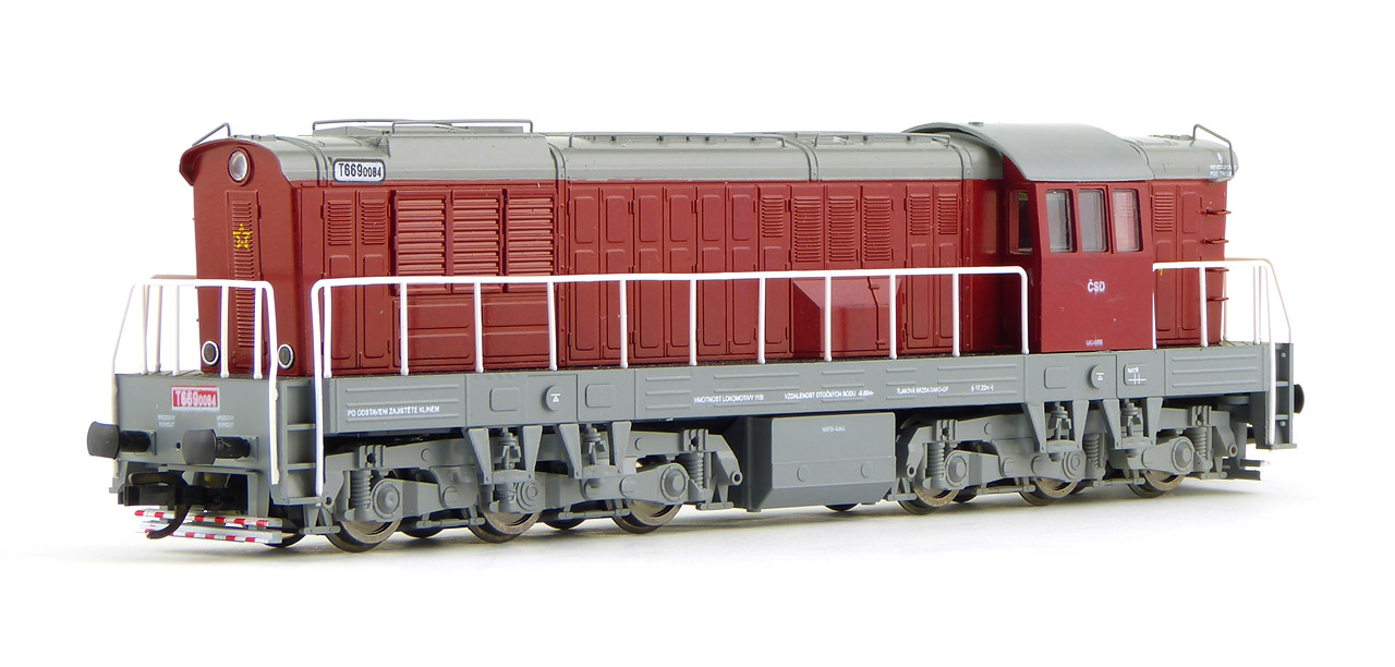

A když už jsi to měl rozebrané - zkusil jsi třeba ručně otáčet hřídelkami? Většinou se tak dá poznat, který z podvozků "má problém" a pak rozebrat podvozek, zkontrolovat všechny ozubená kolečka, jejich uložení, případně jestli někde nepřekáží nějaký otřep výlisku apod. Většinou se dá "závada" najít a vyřešit.

rozebral jsem oba podvozky a až na kila vazeliny jsem nic nenašel , ale vypadá to , že to jde od kardanu.

A zkusil jsi kardany pro jistotu vytáhnout, zkontrolovat a vrátit je zpět? Tušíš, která strana (podvozek) zlobí?

Tak mám nové zjištění , zdá se , že to dělá ta ocelová spona , že se ten zvuk potom přenáší na model.Vyháknul jsem jí na jedné straně a je to o 80% lepší. Až bude čas odletuju DPS a zkusím tu sponu ohnout nahoru aby tak netlačila na podvozek a uvidíme co to udělá. Možná bych to už mohl nechat tak jak to je , ale teď ta spona drží jen na jedné straně na druhé je vyhozená dole v oblouku z drážky ven.

Já mám dva.
Oba potřebovaly vyladit, protože vydávaly divné zvuky a nejvíce v obloucích, což již jsem zažil u bardot.
Posunul jsem zde unašeče kardanů v podvozku, aby se nedotýkaly závaží. Také jsem jim tam přidal trošku vazeliny. Stejně tak, nevím proč, MTBvazelina původní nějak nefunguje. Vždy to přemažu svou na závodní kola a je to pryč. Takže teď jen vyčernit pořádně kastli, protože prosvítají světla a na delší straně čumáku výrazně více. Možná to nebude stačit, takže budu muset udělat stínítka smd ledkám.
Jsou to nesložité opravy, ale chápu, každý do toho nepůjde. V podstatě řeším to u každé druhé lokomotivy. Zatím se mi to nikdy nestalo u PIKO - nikdy u ničeho, ani u vozů. Jejda, to bych chtěl u každého výrobce.
Dekodéry na zvuk mám, jen zatím zvuk v nich není, takže řešit reproduktor budu posléze... Ale i tak jsem se rozhodl, udělat si průhledné ozvučnice různých výšek.
Jsem za model rád, takže ocením i další barevné mutace. Za mne dobré, i barevně OK. Určitě si nějakou další verzi vyberu. Zelenou určitě, pokud bude.
MTB bohužel se souosostí náprav má poslední dobou problém, některé šmajdají. Měl jsem několik motorů na výběr a musím konstatovat, že tam byl i takový, který měl všechny 4 špatně a to již je drsný. Bandážové všechny špatné, může to být bandáží, která na mne nepůsobila dobře, ale více jsem to nezkoumal. Na jízdu modelů já jsem pes. Jsem vždy naštvaný se v tom zbytečně hrabat a hledat co je vadné.
U čmeláka jsem si jen všiml, že rozteč kol není u všech náprav stejná, takže jsem přeskládával a ladil a to se u mne nejčastěji ukáže na obloukových vyhybkách.

Zdravím. Nebudu komentovat služby pošty, model došel s rozpadlými podvozky. Využil jsem toho, odstranil originál vazelínu a použil vazelínu od Tilliga. Musel jsem upravit sponu na předním podvozku, měl tvrdý chod v natáčení (v prvním oblouku vykolejil). Zároveň jsem změřil rozkolí a seřadil je do podvozků. Zkušebně jsem projel čmeláka po úpravě na "osmičce" a zatím bez problému. Už se těším na T 669.1. Se sponami na podvozku jsem měl problém i u bardot, kocourů i lachtana (714). Stačila úprava spony a bylo po problému. Problém s kardany jsem měl pouze u brejláka 3161 od Kuehna (první série s podvozky "formule 1") Vyřešil jej posun unášeče na podvozku. Ossi

Řešil jste již prosím někdo prohnutý rám - ochoz na čmeláku? Kastle zhruba v prostřední části nesedí přímo na ochozu, je tam viditelná mezera. Máme to u čtyř z pěti zakoupených kusů.

z těch co přišly na ozvučení jsou všechny normální

Ferys píše:Řešil jste již prosím někdo prohnutý rám - ochoz na čmeláku? Kastle zhruba v prostřední části nesedí přímo na ochozu, je tam viditelná mezera. Máme to u čtyř z pěti zakoupených kusů.
Pár kousků s mezerou jsem řešil, ne vše bylo křivým rámem. Některým pomohlo zabrousit horní část plošného spoje čelního osvětlení a potom si dosedly dobře. U dvou kusů z (většího množství) jsem rám nakonec musel srovnat.
