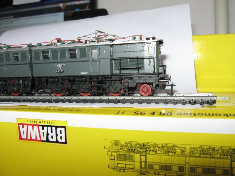

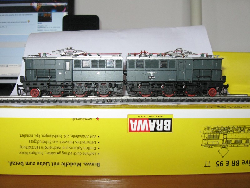

Bluetiger : model jsem "live" neviděl, ale pravděpodobně se jedná o tento : http://www.brawa.de/produkte/tt/lokomot ... 95-dr.html
Dle informací na stránkách výrobce je model osazen kinematikou a tzv. spřáhlem do šachty. Pokud Ti nevyhovuje dodávané spřáhlo, jednoduše si kup to, které požaduješ - buď klasické očko do šachty nebo Tilliga do šachty (mají to v každém e-shopu) - nacvakni a jeď. :wink:

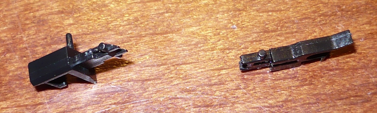

Tak jak říká kolega, bohužel ale to N-kové spřáhlo (nevím jestli všechny nebo jen ty od Brawy) mají konec toho spřáhla zkosený (v průřezu místo obdélníka tam je pravoúhlý trojúhelník, kde spodek je kratší), takže si vem spřáhlo s normovanou šachtou, a zbrus to trošku pilníkem podle toho spřáhla od Brawy, jen dej si pozor na správný úhel zkosení, protože jinak to spřáhlo bude trčet nahoru nebo dolů :D
Ty spřáhla N-ková jsem pak použil na spojování vagónů, které budou dycky spojené. Pokud někdo ví, jestli náhodou tyhle spřáhla někdo nevyrábí levněji, než bych je koupil u Brawy, Fleischmana nebo Trixe, dejte vědět :)

Já bych to nedělal, tedy to skosení. N-kové spřáhlo je v šachtě výklopné nahoru, aby se mohlo spřahovat, proto je ta část do šachty skosená! Ale u Tilligova spřáhla je vyklápění nežádoucí!
Pokud je to jako na obrázku, pak by to mělo jít bez problémů vyměnit.

Ale bez toho zkosení to tam nešlo narvat :D
Jinak fajn, že kolega dodal obrázky :wink: je to na nich vidět, tak ty spřáhla vypadají.

Tak to se omlouvám, nenapadlo mě, že Brava má atypickou šachtu.
Holt důsledek ignorace norem výrobci... :mrgreen:
To N-kové spřáhlo na fotce pochází z Tygra od Mehana.

V pohodě, nejsme na soutěži kdo má pravdu :D ale jde o to si pomáhat :wink: No, tež mě to zarazilo, že to tak mají odflinknuté, když přece jsou Liebe zum Detail :lol:
Jo, Mehano mělo v Bluetigrovi tohle spřáhlo, ale také tam bylo i tilligovské na výměnu a nic se tam pilovat nemuselo. :D
