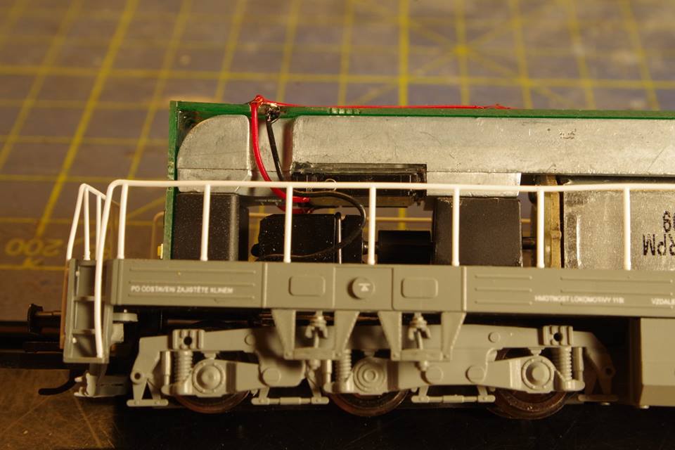

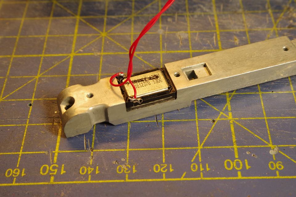

Příspěvekod vvitty » čtv 21 úno, 2019 10:54 pm
Ovučnice se dá vyřešit třeba takto.
