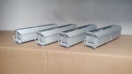

Příspěvekod VojtikJ » pon 05 čer, 2017 6:49 am
mám postavené čtyři kousky, určitě jsem pro nástřik. Jen dumám jak stříknout černě plošinku.
Stavba je lehká, rychlá. Jen se musí Dobře začistit díly, hlavně plochy na slepení. Překvapilo mě že v rámu jsou "čudle" na matičky (závaží) = lepší usazení matiček, není potřeba laborovat kam je lepit. Dál se mi líbí delší "tyčky" od nárazníků.
Co se týče leptů není snad nic potřeba vrtat. Jen doporučuji si nastříhat přestavovače, pro lepší osazení.
No a náklad je další kapitola. Mě napadlo udělat ložnou plochu z kartonu (jelikož vůz má žebrování tak stačí vystříhat po odměření patřičné díry) a na to lepit "uhlí", ale ještě jsem to nezkusil

Příspěvekod Davca » úte 06 čer, 2017 3:42 pm
Nazdar Vojto,
já osobně bych tu plošinku, madla, žebřík, čelníky a hlavně to schované "ozubené kolo" od vyklápěcího mechanismu viděl spíše na štěteček. 8)
Takže listopadový Suchdol nad Odrou bude ve znamení nějaké té ČSD nebo ČDC ucelenky ? ČDC máme již čím tahat - 742 173 + 742 440 nebo 750 330 + 750 277. U těch Kocourů tedy bude-li přát štěstí při opravách. :)
