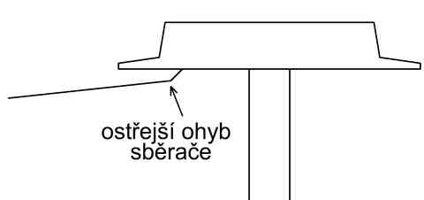

Příspěvekod jipol57 » čtv 18 led, 2024 11:14 am
Mám taky dojem, že některé snímají proud v pohodě, a některým nestačí ani časté čištění. Ale i na starším Sergeji ROCO. Taky Čmelák PIKO.
Trochu pomohlo, když jsem upravil sběrače. Snímají z vnitřního boku koleček. Ohnul jsem je těsně u kolečka, aby ten styk byl ostřejší. Ne tzv. natupo, kde se snadno usazují nečistoty.
Edit: nevím o jaké měřítko se jedná, já popisuju H0. Všiml jsem si teď, že je to sektor TT. Ale třeba má sběr proudu stejný.
Příspěvky: 1743
Re: BR 120 Sergej - novinka od ROCO !!
Příspěvekod Trainmaniak » čtv 18 led, 2024 11:39 am
Obdobně jsem upravoval sběrače u Kocoura Tillig TT a pomohlo to. Před tím, i když byl perfektně vyčištěný, tak se zastavoval každou chvíli. Totéž Hektoři, konstrukce je totožná.
